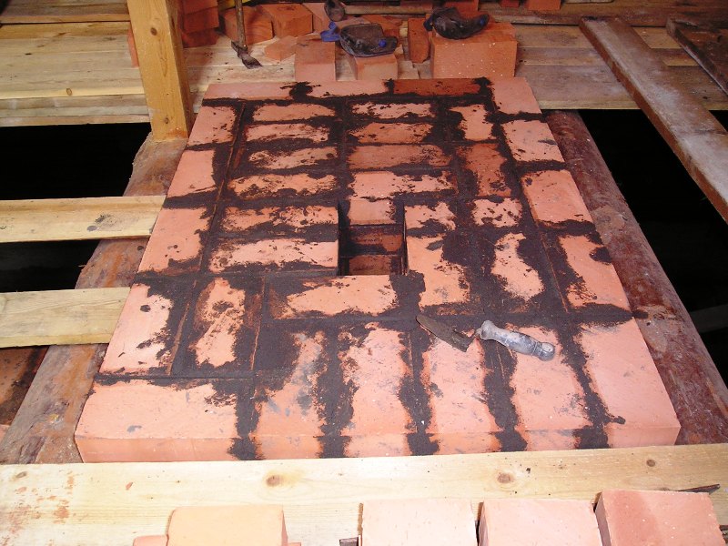

СообщениеДобавлено: Пн 14 Ноябрь 2011, 10:46 Ответить с цитатойВернуться к началу

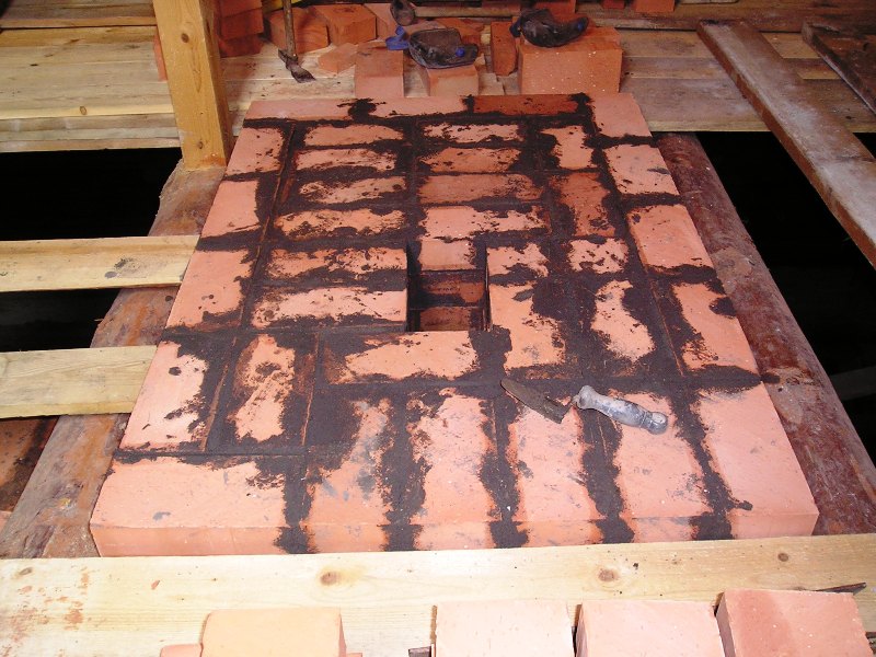

Насколько я понял, две полости между печами - для обхода балок перекрытия.
Здесь получается не нарушение противопожарных правил не только юридическое, но и с точки здравого смысла.
По правилам расстояние от дыма до защищённой поверхности должно быть 38см.
Это на 13см больше, чем в предыдущих советских правилах, но хотя бы 25см - это близко к здравому смыслу.
Вот как приходится проходить перекрытие.
Здесь только дальняя стенка больше нормы на кирпич - всё вместе послужит основанием печи второго этажа.
 Размер файла:  135.19 КБ
 Просмотров:  1010 раз(а)
СообщениеДобавлено: Пн 14 Ноябрь 2011, 10:52 Ответить с цитатойВернуться к началу
Нарушение. Каждый должен выбрать - так или иначе.
Но и дым бывает разным по температуре. В трубе и транзитном канале - горячий, снизу щитка второго этажа холодный на 4 ряда вверх. Вниз гораздо больше до дыма. Нарушение ли проход снизу щитка несущей балки пола? Защищенной металлом и базальтовой ватой?
Предложен как вариант. В своей мне пришлось сделать так.
На фото -вроде без нарушений.
Валентин Стрибук
СообщениеДобавлено: Пн 14 Ноябрь 2011, 10:59 Ответить с цитатойВернуться к началу
Я имел в виду расстояния от дыма в трубе до балки, а не от низа каналов щитка.
Единственный путь в показанном проекте - выпилить входящие в печь балки.... ну и помучаться с восстановлением функции этих балок.
На фото, на самом деле, "невозможнонаказуемое" нарушение - если между балкой и распушкой нет базальтового картона, т.е.если не соблюдены слова:"до защищённой поверхности".

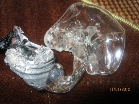

СообщениеДобавлено: Пт 10 Февраль 2012, 17:24 Ответить с цитатойВернуться к началу

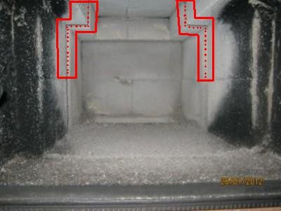

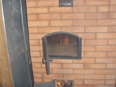

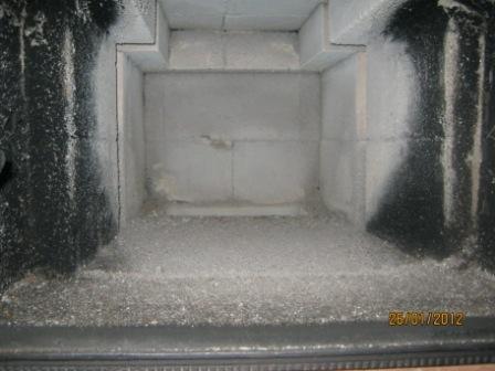

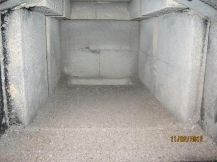

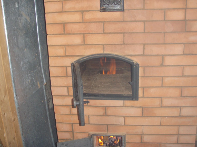

Всем привет! О печи,все нормально,топлю 2 раза в сутки, закладка примерно 6-8 берёзовых полен,сухих , горит часа полтора,комната 6х7.20 потолки 290 примерно.температура 20-22 в дальнем от печи углу,еще открыта постоянно дверь в другую комнату 3х7.20, 290-высота ,но там работает масляный обогреватель 700 ватт.ХК выгорает.Задняя стенка оч горячая,второй колпак -теплый.Конденсата нет,внутри сендвич покрыт слоем сажи 2 мм.дым белый выходит.На фото лампочка побывавшая в топке...

Алик, попробуй закрыть выход из ХК в тех местах, что помечены на фото. Например, базальтом вплотняк забить, для пробы. А на постоянку, думаю, можно будет на гарант какой-нибудь вклеить шамотные вставки. Сдаётся мне, что опосля этих манипуляций ХК будет выгорать намного чище. Razz Cool

Э-э-э... Что-то я загнался... Confused В голове, почему-то была увереность в том, что ширина прогаров обязательно равна 6.5 см. Если это условие соблюсти, то никакой дым ни в какую дверку не пойдёт. Если, конечно, её не открывать во время топки Smile .
В проекте 5.5 см. Алик, а в реале каков размер?

Как в проекте,от дна до верха .5см точно(вы выделили половину высоты).Сегодня -26 ,обычная закладка +2 полешка в догонку,задняя -первый колпак и боковые в районе СШ не удержать руку 2 сек. Еще я с начала зимы заткнул полоской роквула СШ с двух сторон,сверху,оставил снизу 20 см.,мне кажется ,что так лучше прогревается ХК.
