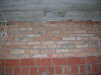

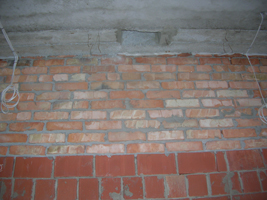

Имеем помещение, каминную комнату, на первом этаже. Перекрытие - монолитное. В нем оставлено отверстие под дымоход 14х27. Начиная со второго этажа уже стоит над этим отверстием стояк дымохода с сечением 14х27. ( см. фото) То бишь дымоход уже есть
Далее задача: нужно подстыковаться под перекрытие трубой камина. НО... В данном случае проходя через плиты сталкиваемся с тем, что СТЕНКАМИ ДЫМОХОДА БУДЕТ ЯВЛЯТЬСЯ ПОВЕРХНОСТЬ ПЕРЕКРЫТИЯ, что недопустимо. И как результат при простой подстыковке дымохода снизу на первом этаже к перекрытию ИМЕЕМ НЕИЗБЕЖНЫЕ ТРЕЩИНЫ НА СТЫКЕ, со всеми вытекающими последствиями.
Имел ли кто подобные ситуации? Что подскажите, в отношении ГРАМОТНОГО ПРОХОЖДЕНИЯ через межэтажное монолитное перекрытие.

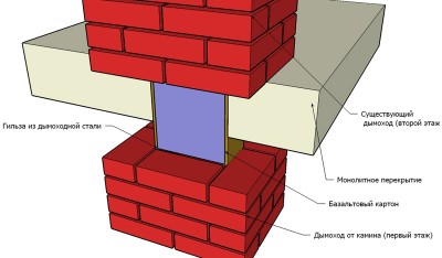

Пока у меня на уме, только одно: изготовление прямоугольной трубы соответствующего сечения…. При подходе к перекрытию установка этой импровизированной гильзы в отверстие перекрытия, так чтобы снизу была возможность обложить кирпичом, а верхняя часть вошла на 30-40 см в уже существующий дымоход…. Гильзу отсечь от монолита базальтовым картоном. (см 2-й рисунок)
Какие будут комментарии?

Что то не грузится фото.. Достиг максимального размера квоты для закачек. Нельзя ли это дело как то увеличить?
Вариант прохождения перекрытия

Отверстие в перекрытии 14х27 см

У нас алюминевые гофры продают.Надо исключит пробой дыма на стыке перекрытия.Гильза должна дышть.Делай двойную гильзу с внутренним сеч.200ММи теплоизоляцию.Рассмотри возможную осадку здания.Как у ж.д. вагона делай они все вмесе но КАК В ПЕСНЕ-БЕЖИТ И КАЧАЕТСЯ.Помни посетитель форума у очаго есть линейное расширение очага значит и вверх несколько миллиметров будет ход.Вот на этот ход как урыболовной складной удочки думай что-то.А ведь у вас есть ЮЖМАШ СС-20 РАЗВЕ НЕ ОНИ ДЕЛАЛИ..Если топка не более 60 см то держи сечение 200мм трубы 14х27 не совсем удачно.На 50-55см пойдет.На 7метров уверенная тяга будет при утепленной трубе.

Можно попробовать вывесить трубу на втором этаже,расширить перекрытие и подводить трубу.

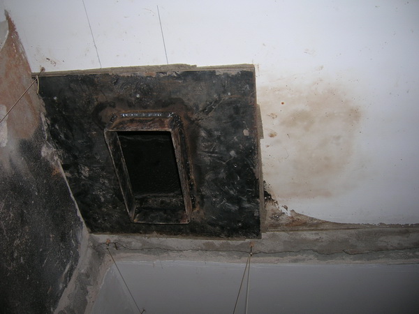

Делал так, гильза на базальт (для герметизации), тупо к плите на дюбеля. Трубой не дошёл 1 см до перекрытия.
 Размер файла:  84.16 КБ
 Просмотров:  1055 раз(а)
