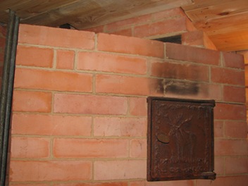

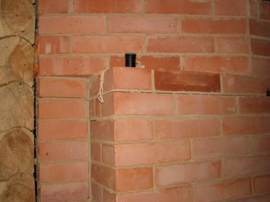

Добрый день! Прошу помочь разобраться в проблеме:
в соответствии с чертежами была сложена летом 2010 в бане БИК П3. только вместо слоя коалиновой ваты(не смог найти) было использовано нетканое иглопробивное полотно применяемое для изоляции котлов. Сушку печи выполнил в прошлом году. Сейчас начинаю ее активно топить и заметил - после часа топки появляется трещина (почти равномерная по периметру, над топкой немного большая) окло 1,5 - 2 мм между 27 и 28 рядами - как бы приподнимается верхняя часть печи 28-30 ряды. Также в связи с особенностями конструкции моей кровли пришлось смещать последовательно трубу - в итоге ее основание расположено по диагонали на 30 ряду и занимает площадь 30 ряда около 70%. Т.е. в итоге приподнимаются 28-30 ряды с основанием и всей трубой! По истечении топки через 1,5 - 2 часа трещина исчезает. Следствием чего это может быть? К чему это приведет в будущем? Как это можно устранить?
Заранее спасибо всем кто откликнется.
СообщениеДобавлено: Вт 22 Ноябрь 2011, 13:24 Ответить с цитатойВернуться к началу
Вот и давайте вспоминать, а лучше смотреть фотографии, как вы перекрывали ядро каменки из шамотного кирпича. Остался ли тепловой зазор между шамотным и керамическим кирпичем? Выдержаны ли высоты, указанные на порядовке?
Если не разбираться, то по сути ничего страшного. КМК можно остановить движение уплотнением трещины при нагретой печи. Для этого аккуратно пулевизатором размочить шов в течение 5-10 минут путем смачивания струей вода. Затем изогнутым предметом подходящей формы (гвоздь стопятьдесят) уплотнить шов с добавлением кладочного раствора.

СообщениеДобавлено: Вт 22 Ноябрь 2011, 14:00 Ответить с цитатойВернуться к началу
Евгений! фото нет, размер точный тоже не вспомню... но зазор был ок 1см. и шамотный кирпич был накрыт несколькими слоями (3-4 ) иглопробивного полотна. толщина у него в свободном состоянии 5 мм. Когда сверху укладывали красный кирпич - он конечно же хорошо спресовал эту "подушку"...
За совет Евгений спасибо! когда размочу шов и гвоздем буду уплотнять шов - я смогу его уплотнить по всей плоскости кирпича? и это лучше сделать сразу по всей трещине(периметру)?
СообщениеДобавлено: Вт 22 Ноябрь 2011, 14:12 Ответить с цитатойВернуться к началу
Не должен был...для нейтрализации этого и установлена сетка, поддерживающая перекрытие над свободно дижущейся кладкой шамота ...

В чертеже подробных данных про сетку не было... мы положили с ячейкой 50 на 50 толщ. 2мм, т.е. поддерживающую роль она наврядли сыграла...? видно надо было другую?
СообщениеДобавлено: Вт 22 Ноябрь 2011, 15:47 Ответить с цитатойВернуться к началу
сетка может и съиграла свою роль, поскольку у вас подняло с 27 ряда, что на два ряда ниже сетки...
Посмотрите, нет ли ниже порожка подъема по вертикали к нижним рядам? может "тащит" от 26 ряда?

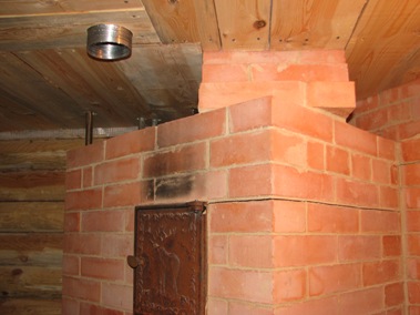

СообщениеДобавлено: Пн 28 Ноябрь 2011, 12:25 Ответить с цитатойВернуться к началу
Добрый день! просмотрел печь - ниже трещин нет - швы целые! и еще раз уточнил порядовку - трещина именно между 27 и 28 рядами (она хорошо видна на фото - самая большая справа от дверки). слева от дверки она тоньше и идет по убыванию от дверки - правую сторону поднимает больше. Если смотреть куда она уходит вправо дальше к лицевой части - то на лицевой части она тоже уменьшается , но находится между 29 и 30 рядами(на уровне задвижки) - на всякий случай все сфотографировал.

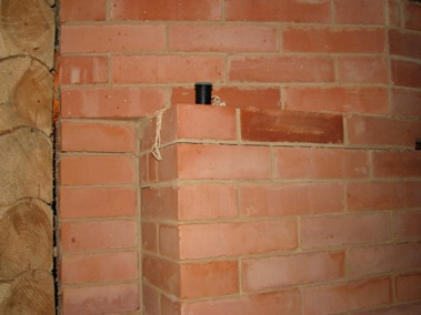

СообщениеДобавлено: Пн 28 Ноябрь 2011, 12:27 Ответить с цитатойВернуться к началу
основная левее

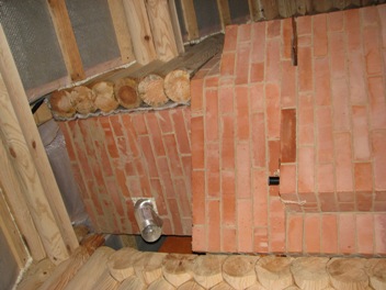

СообщениеДобавлено: Пн 28 Ноябрь 2011, 12:28 Ответить с цитатойВернуться к началу
с лицевой стороны

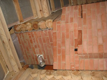

СообщениеДобавлено: Пн 28 Ноябрь 2011, 12:29 Ответить с цитатойВернуться к началу
еще вид с лицевой стороны
