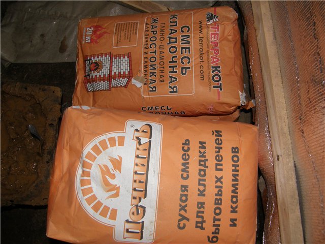

вчера нашел купил и привез по три кулька кладочной смеси "Терракот" и "Печник"
на них тож написано рекомендованная толщина щва 10-12 см

а терракот и печник ? про них что скажете ?
"Терракот" - смесь очень хорошая. Правда, бывает не очень точная дозировка компонентов. Одно время приходилось добавлять шамотную глину (примерно стакан на мешок). Теперь же приходится добавлять кварцевый песок из расчёта 1 мешок песка (20 кг) на 4-5 мешков "Терракота" (на 80-100 кг).
"Печник" имеет на мой взгляд довольно существенный недостаток - не совсем удобен в работе: подрезка, скинутая в ведро, уже не расходится в растворе и приходится регулярно перемешивать раствор миксером. Кроме того, в "Печнике" присутствует цемент...
Пользуйте "Терракот": из этой троицы он - лучший, имхо. Confused
