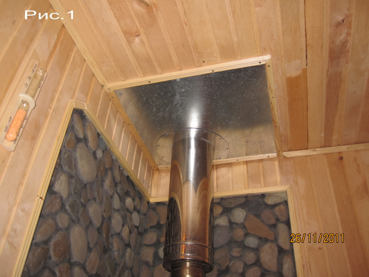

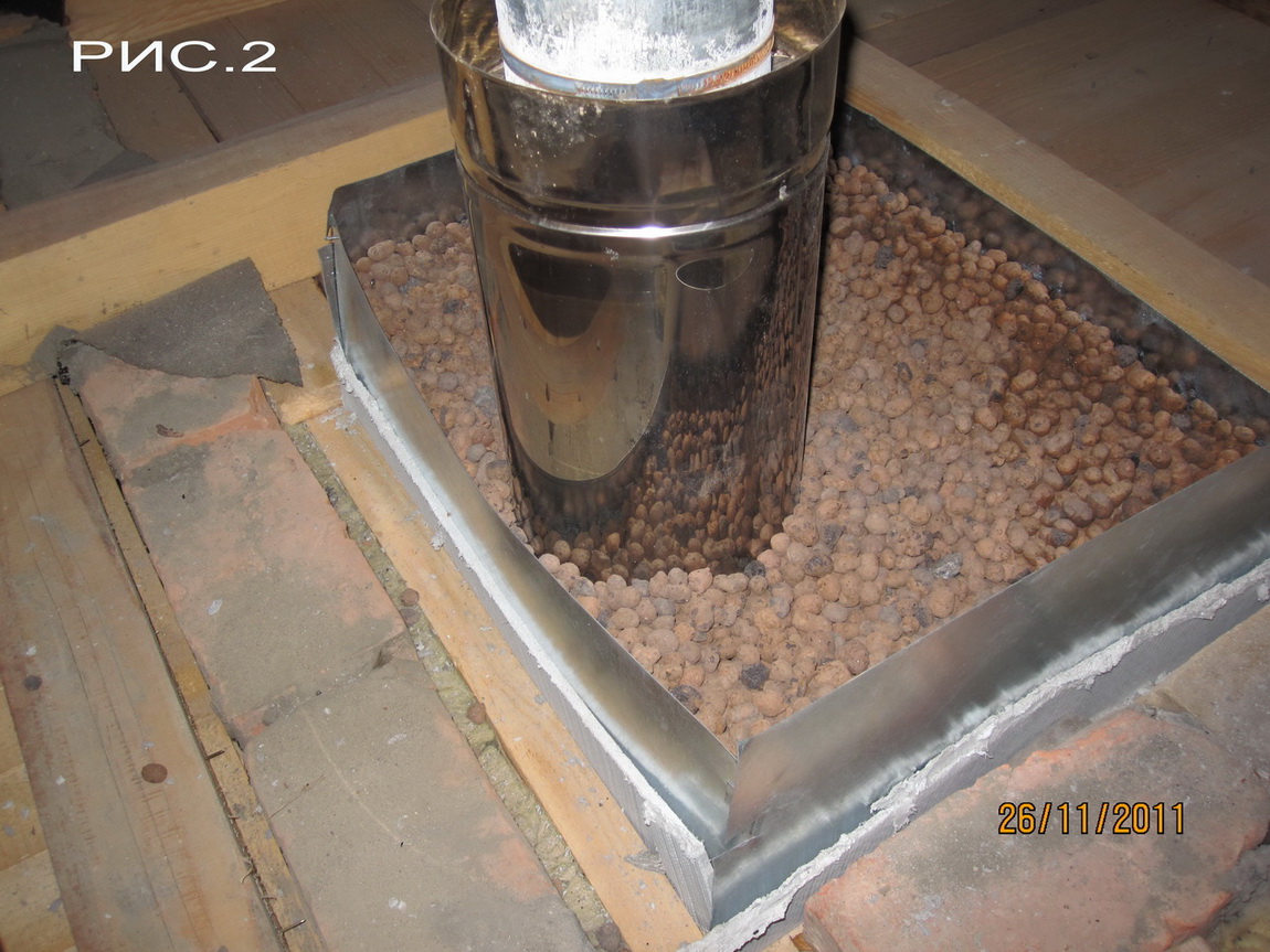

1. Ваше мнение о разделке (рис.1,2) ?

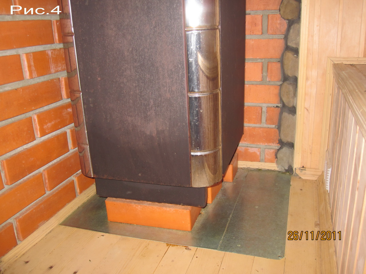

2. Что можно сделать в моем случае для более пожаробезопасной установки печи (рис.4) ?

Сначала надо переделать боковую защиту трубы-на дощатый настил из доски 2омм набить войлок пропитанный глиной и потом обложить кирпичом на ребро.Но не видно из чего сделана стена бани.Сильное инфракрасное излучение трубы опасно для потолочного перекрытия и поэжтому стальную трубу я не советую.Надо ложить коренную трубу-а правильнее отопительный щиток с ходом ЗИМА ЛЕТО.Лучший вариант-кирпичная печь.Печь с большим коммерческим успехом-печь с топкой по черному.

1. не сосем хорошо, надо было по центру песочницы... керамзита чуть досыпать, и наблюдать, наблюдать...
Кстати, а как там проход крыши сделан???
2. можно сделать подиум, в один ряд кирпича плашмя, размером 3х3 кирпича(77х77см), швы затереть.

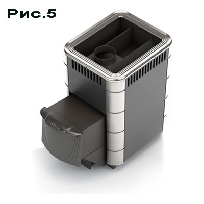

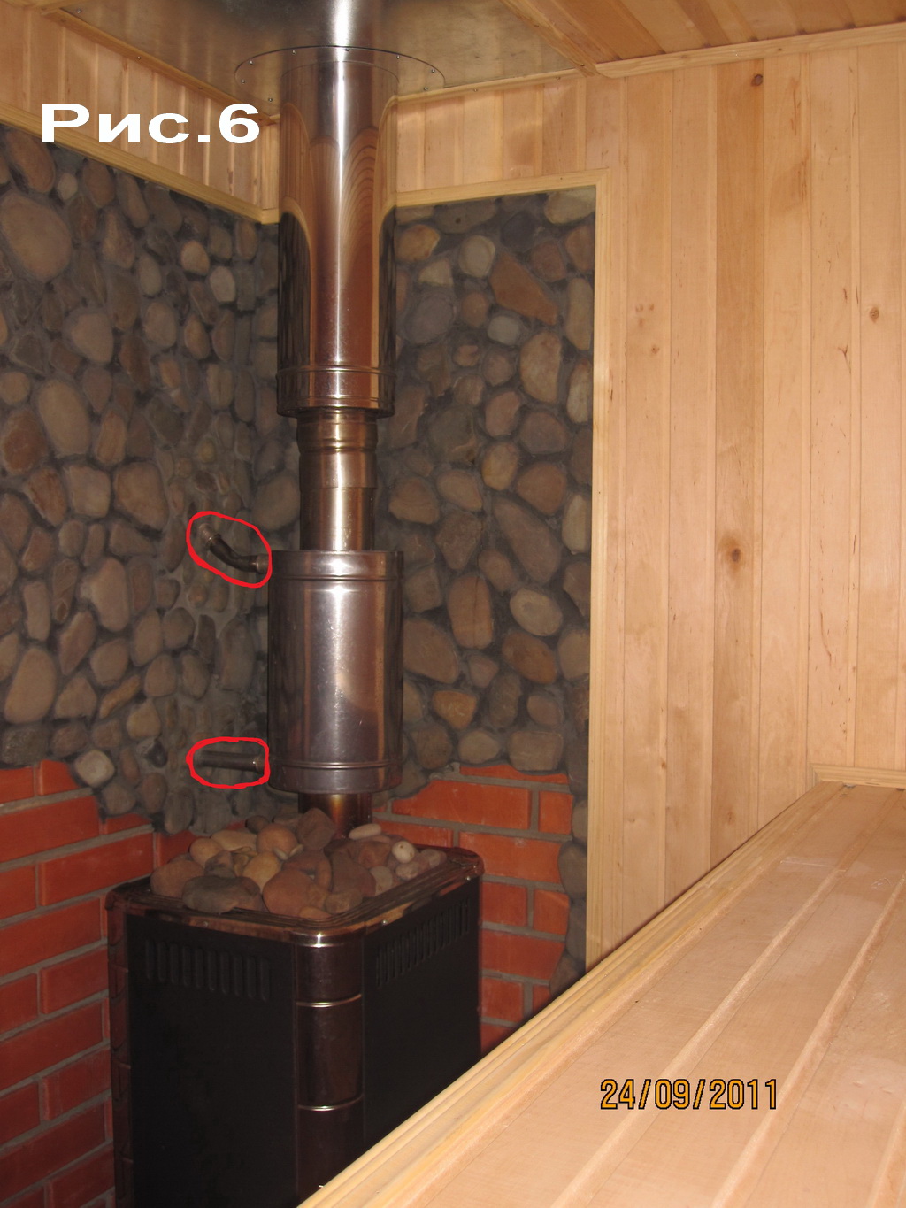

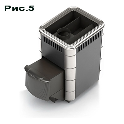

1. Для переделки проблематично. Печь установлена Термофор Компакт 12. У нее выход дыма около стены, а не по середине (рис.5). На печь сразу установлен регистр, а от него трубы в стену на выносной бак (рис.6). Если переделывать дымоход на середину разделки - придется переделывать все - выносной бак, трубы к нему от регистра - т.е. ломать всю эту красоту. Сендвич заканчивается сантиметров 40 над керамзитов, далее на него надета оцинковка d=120. Она поднимается выше шифера на высоту 1,7 метра. Проход через шифер: в месте прохода шифер выпелен 60х60. Там где выпелен-лежит лист жести, т.е. дым.труба выходит из чердака через лист жести. Какие есть еще варианты для исполнения более пожаробезопасной разделки ?
2. А может под лист железа под печью положить лист асбеста - что мне это даст ?

Мне показалось, что у вас не потолке оцинкованный лист. Лучше поставить нержавейку. Это менее вредный материал.

1. Разумеется, сначала надо всё понаблюдать(неоднократно), т.е. во время достаточно сильной протопки, обследовать все опасные места, на предмет нагрева, особенно под печью и в проходах через перекрытия...
Если, во время и после протопки(чуть более сильной чем обычно), температуры в норме(рука спокойно терпит), то значит ОК.
Но, необходимо следить за состоянием дымохода, т.к. скопившаяся на внутреннй поверхности сажа, при воспламенении, может "прожечь" дымоход, поэтому надо проверять наличие слоя сажи на стенках(нормальный слой до2-3мм) и удалять при необходимости.
2. асбест в помещении не совсем экологично, поэтому, лучше ГВЛ

1. При протопке проверял: а) разделка: керамзит, вокруг него (бляха, асбест, дерево)-еле теплые во время и после 4-х часов протопки.
б) под печкой: когда во время протопки стенки печи накаляются до красна, то руке под печкой очень горячо, как только краснота на стенках печки уходит (менее интенсивное горение в топке)-рука держит. Дымоход сделан следующим образом: на печь сразу регистр, на него сендвич, на него труба оцинковка. Весной планирую поменять оцинковку на нержавейку и обмотать все это (кусок сендвича и трубу на чердаке) мин.ватой. Стоит ли это делать в целях пожаробезопасности ?

1. На мой взгляд, сенндвич, лучше всё же сделать комплектный, т.е. от самовара старт, дальше сендвич на всю высоту, с оголовком и зонтиком...

Увы, поспешил сказать, что у нас в продаже есть ГВЛ. Его нет. Вопрос актуален: Чем заменить асбест под печкой ? Понятно, что под печ кирпич, под него железо, а вот что положить под железо ???
СообщениеДобавлено: Чт 8 Декабрь 2011, 05:41 Ответить с цитатойВернуться к началу
Асбест, можно заменить базальтовым картоном.
Но если будет кирпич, то больше ничего не надо.
Можно, кстати, положить одну большую плитку(60х60) из керамогранита.

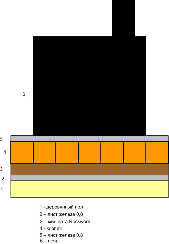

Прошу у знатоков помощи: посмотрите такой вариант установки печи на предмет дополнительной защищенности пола от возгорания и высказать свои соображения.

СообщениеДобавлено: Чт 15 Декабрь 2011, 23:55 Ответить с цитатойВернуться к началу
Минвата роквол, ненужна.
pavik16
Зарегистрирован: Вс 29 Май 2011, 21:08
Сообщения: 34
Регион: ивано-франковск, украина
СообщениеДобавлено: Сб 17 Декабрь 2011, 00:34 Ответить с цитатойВернуться к началу
Т.е. от нее толка не будет, я имею ввиду, что она дополнительной защищенности от возгорания пола не дает ?
СообщениеДобавлено: Сб 17 Декабрь 2011, 01:11 Ответить с цитатойВернуться к началу
в данной ситуации, будет достаточно и без неё.
