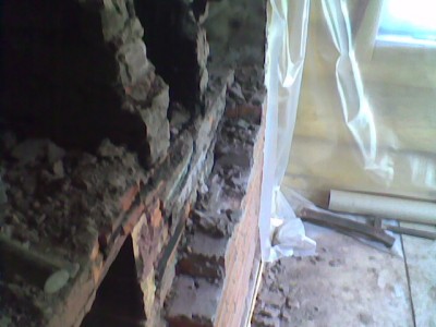

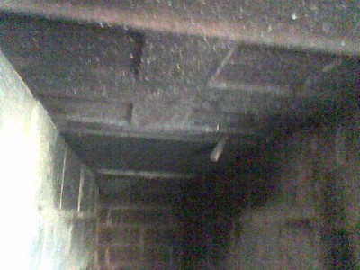

Вот на что наткнулся при демонтаже печи потомственного, коренного печника из Ленинградской области. (Сказали по секрету, что медали некуда вешать!)
перекрытие из плит... банная печь "прямого нагрева"
 Размер файла:  73.43 КБ
 Просмотров:  1133 раз(а)
По старой традиции, печка забутованна до уровня перекрытия топливника.
 Размер файла:  78.13 КБ
 Просмотров:  1064 раз(а)

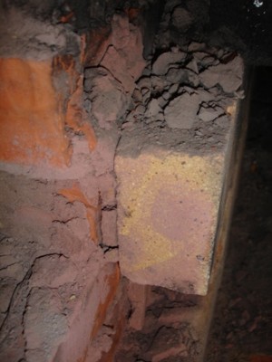

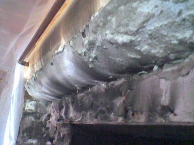

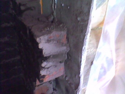

СообщениеДобавлено: Сб 13 Июнь 2009, 17:16 Ответить с цитатойВернуться к началу
Характерные для "тутошних" мастеров швы.... Интересно как они их уплотняют, если заметно проникновение сажи в пустоты?
Защита асбестом выдержит все!
Футеровка...
 Размер файла:  85 КБ
особенно привлекло внимание обеспечение пожарной безопасности!
а то не знаете - ребром мастерка утыкивается раствор в вертикальный шов

Андрей, а что с плитами перекрытия? Они простые или жаропрочные? Сколько с ними топилась печь и какие последствия?
"Даритье" людям тепло!
СообщениеДобавлено: Ср 17 Июнь 2009, 14:59 Ответить с цитатойВернуться к началу
Плиты обыкновенные из чугуна, печка топилась, но не грела. Последствия все на фото.
Не обязательно.
Горизонтальные швы со временем уплотняются весом кирпича. А вертикальные - после каждой топки разъезжаются, дают трещины.
СообщениеДобавлено: Сб 27 Июнь 2009, 05:18 Ответить с цитатойВернуться к началу
Эту печь топили ЧЕТЫРЕ раза!
На слом решились из-за того, что не смогли нагреть!
