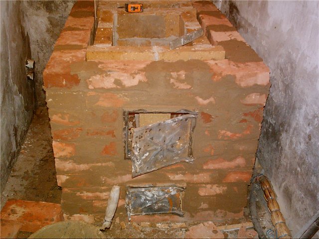

Здравствуйте всем!
Вот, приступили к возведению сего монументального сооружения. Пока находимся на представленной на фотографии стадии. Критикуйте, но не сильно, кирпичи и мастерок в руках держал всего пару раз в жизни, а печурку вообще первый раз строю )))) Место очень мало, строить проблематично))

Кладку надо вести рядами(слоями).
Шамотное ядро, должно иметь зазор от оболочки(5мм), и не должно иметь выступов, чтобы не цепляться за оболочку, при расширении и поднятии...
Для обеспечения зазора, можно между ядром и оболочкой проложить гофрокартон.
Хорошо бы еще, организовать подачу вторичного воздуха(ВВ), по каналу (в зазоре) между шамотом и оболочкой, из поддувала в топливник, т.е. сделать отверстия подачи ВВ, в боковых(шамотных) стенках топливника.
Колосник, должен быть установлен с зазором(3-5мм) и быть съёмным.

Приветствую! Колосник установлен так как Вы говорите, вот только сам зазор я промазал мертелью... Это "чревато" ? Если что - я могу выковырять )) Пока не высохло.
На счет зазора между шамотом и красным, он у меня на много больше чем 5 мм, это не страшно ?? про вторичку можно подумать... Есть еще пара вопросов, но потом. Пока можно обсуждать - вчера был мороз 8 градусов - ГП раствор на улице замерз как камень )))) Ждем пока оттаит в помещении.

Зря глину размазываете по печке - внутри она осыпется и надо буде кучу мусора выгребать, а снаружи придется оттирать полностью и расшивать швы, чтобы оштукатурить.
Шамотных плит не надо - после еще вертикального одного ряда, кладите шамотку горизонтально, а потом еще один ряд и все чудно закрывается - смотрите как я в котле сделал в ветке "печки Кузнецова". Все дело в том, что нагрузка на свод шамотного ядра должна отсутствовать как факт, так что кирпичи должны просто стоять безо всякого.
Но вот на рынке в Одессе попал именно такой, были колосники и обычные, но качество их исполнения мне не понравилось
А где Вы территориально? - я вот от Одессы недалеко - никаких проблем не наблюдаю.
Колосник кстати должен двигаться иначе печь развалит.
Дверка требует доработки - отражение пламени от шамотной стенки ее сильно раскаляет - надо установить дополнительную пластину на расстоянии 4 см от основы - во как в котлах.

да двигается там все, зазор там будь здоров!!!
Териториально - Ивановка, райцентр.
Насчет глины там все в порядке, осыпется не больше стакана)) да и не страшно если осыпется. Внешний вид тут не главное, главное что бы выполняла свои функции. Кирпич -говно (красный) так что расшивать не будем )
От топки до печки сантиметров 20, между слоем красного кирпича и конструкции из шамота зазор , примерно в 1 см.
