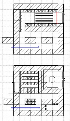

Доброго вам здоровья!
Дело у меня такое-баня и предбанник.Несколько лет строение планируется использовать как жилой домик,с зимним обогревом конечно+приготовление пищи.
Топка нужна с предбанника.Как настоящая баня,она будет работать позже,года через 3.
Вопрос!Есть ли такая конструкция печи?если нет,то как в будущем можно переделать ов печь на каменку?
Большое спасибо.

Если не требуется варка, когда баня будет работать в полноценном режиме, то проще всего вместо камней поставить кухонную плиту.
А так, в голову приходит что-то типа хлебной печи с плитой, где вместо ХК ставим кассету под камень... ну и задвижки на два режима.

Есть такие печи и применялись неоднократно.
Правильное решение все же -использовать печь как варочную только когда она без каменной закладки. Иначе камни быстро засаживаются и потом замучаетесь их прожигать.
С чертежа надеюсь все понятно. Каменная засыпка распределена на две части печи с центральной стенкой перевалом (можно и на одну сторону, только над топкой).
*времени полностью прорисовывать некогда, может В.Солин поможет ... или лучше сами, так больше пользы будет для вас же
БИК с варочной панелью
