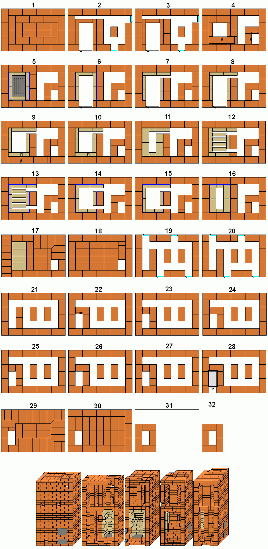

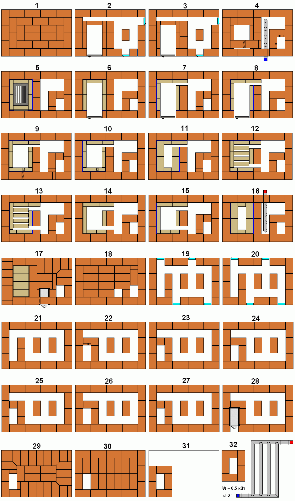

Буду делать в скором времени.
Представлено просто печь (500 Вт на 1м2 боковой поверхности) и с внутренним регистром( +8.5 кВт).
Рисунки масштабированы: 1 см=2 пк, точность 0.5 см.

На мой взгляд, с регистром, второй колпак лучше уменьшить на 2-4ряда.
Elm
Сообщения: 1413
СообщениеДобавлено: Ср 21 Декабрь 2011, 15:00 Ответить с цитатойВернуться к началу
Второй колпак идет до заполнения, чтобы до потолка осталось чуть больше 40 см.
Проект именно под "конкретное место", для каких-то других условий можно спокойно убрать/добавить четное количество рядов, а в случае с регистром вообще убрать второй колпак.
