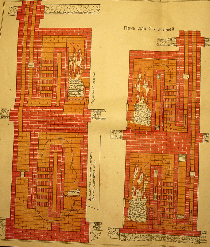

При устройстве печей в двухэтажных зданиях печи выкладываются одна над другой, причем каждая имеет свою собственную топку и трубу.
В первом этаже между щитком и трубой целесообразно делать камеру.
Варианты двухэтажных печей
 Размер файла:  239.43 КБ
 Просмотров:  1623 раз(а)
Испытания печи
 Размер файла:  222.87 КБ
 Просмотров:  1581 раз(а)

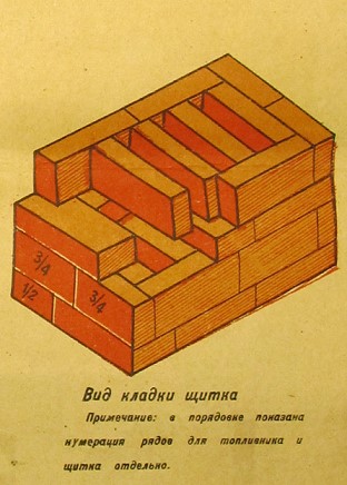

Сообщения: 10150
СообщениеДобавлено: Ср 16 Ноябрь 2011, 19:36 Ответить с цитатойВернуться к началу

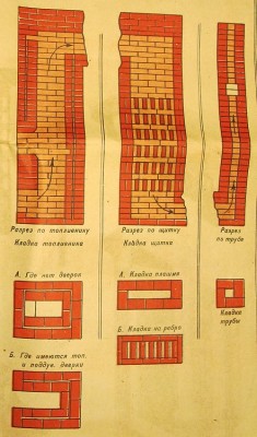

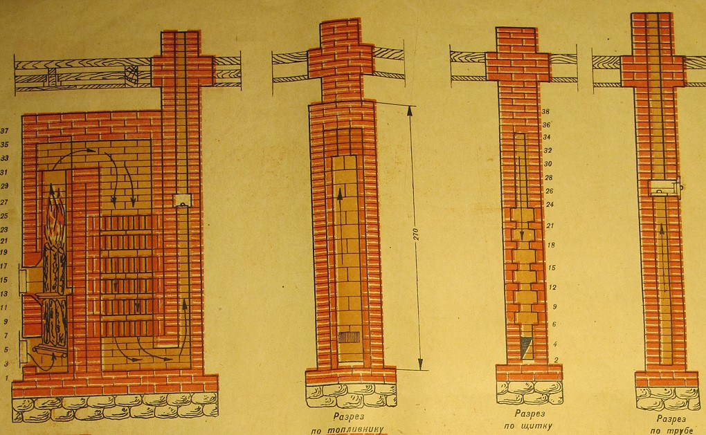

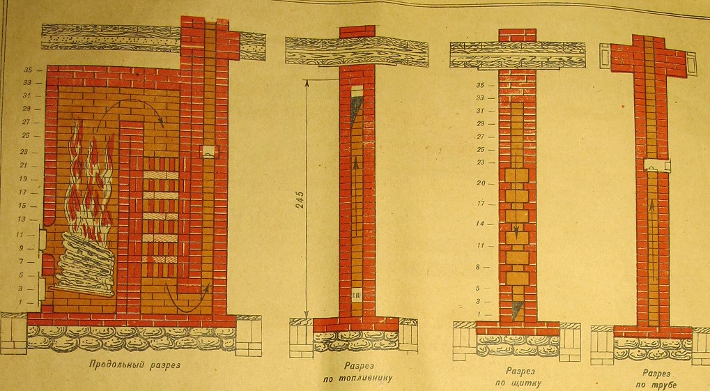

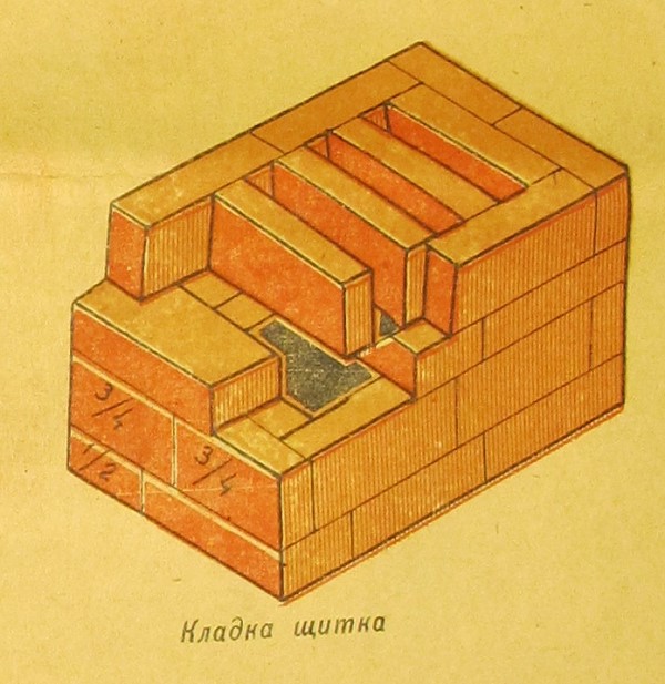

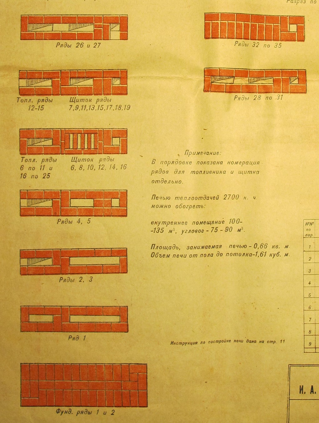

Практические примеры печей.
Отопительная печь теплоотдачей 2700 ккал/час
Объем обогреваемых помещений:
- внутренних 100-135 м3
- угловых 75-90 м3

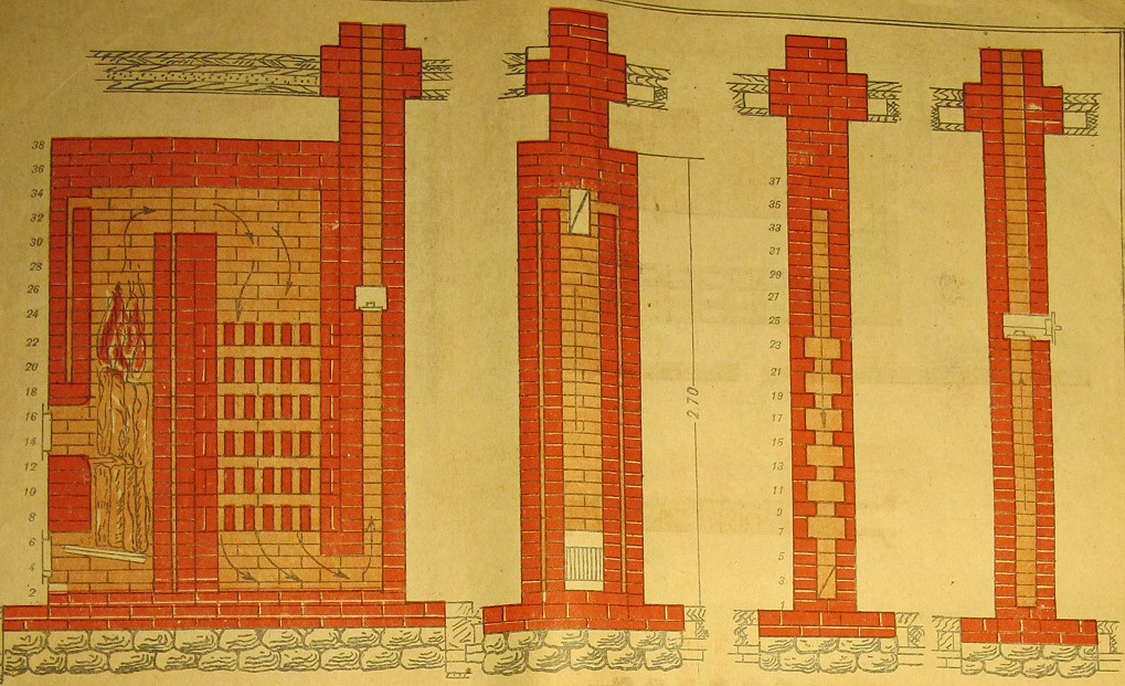

Разрезы печи
 Размер файла:  184.52 КБ
 Просмотров:  1737 раз(а)
Порядовая кладка
 Размер файла:  335.02 КБ
 Просмотров:  1453 раз(а)
Кладка щитка
 Размер файла:  92.09 КБ
 Просмотров:  1169 раз(а)

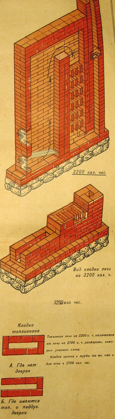

Отопительная печь теплоотдачей 3200 ккал/час
Разрезы печи
 Размер файла:  203.54 КБ
 Просмотров:  1395 раз(а)
Порядовая кладка и количество материала на печь
 Размер файла:  145.52 КБ
 Просмотров:  1339 раз(а)
Кладка щитка
 Размер файла:  42.87 КБ
 Просмотров:  974 раз(а)

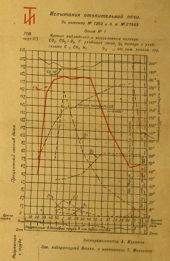

А есть ли у кого сведения, как такой щиток с рассечками служит, как его чистят, забивается ли он. Вот рассмотрим график http://forum.stovemaster.ru/download.php?id=9831 , который относится, вероятно, к самой первой из печей, прямоточного вида (или не к первой?). Через 40 минут после начала топки концентрация двуокиси углерода почти достигает максимума, а к сроку в 1 час достигает максимума, а еще через сорок минут начинает идти на спад. Вероятно, это период интенсивного горения и выделения частичек сажи. Пусть неизвестно, как именно экспериментаторы получили данные о количестве СО2, содержащегося в дыме, на выходе, но в отчете экспериментаторов как-то обойден вопрос, а сколько сажи не покинуло пределов печи. Интересно, есть ли у кого-нибудь подобная статистика.
Сообщения: 10150
СообщениеДобавлено: Чт 17 Ноябрь 2011, 21:21 Ответить с цитатойВернуться к началу
в альбоме график размещен на листе с печами двухэтажными
*сообщения по теме идут по листу альбома и содержат сканы именно с одного листа, если другое не оговорено
Павел Раст
Сообщения: 457
СообщениеДобавлено: Чт 17 Ноябрь 2011, 21:29 Ответить с цитатойВернуться к началу
Просто я так подумал, потому что в заголовке над графиком указано "..по патенту №7293..", а "Первой печью в альбоме представлена печь теплоотдачей на 1200 ккал/час. Печь, по терминологии патента 7293 Т.И.Лаппа-Старженецкого состоит из одного столба, разделенного перегородками. "
А с учетом общего оформительского уровня альбома, простор для додумывания велик.)

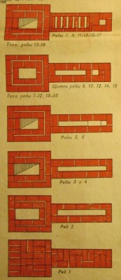

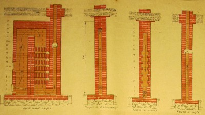

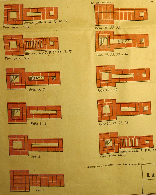

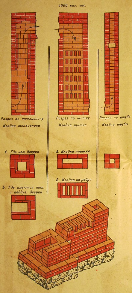

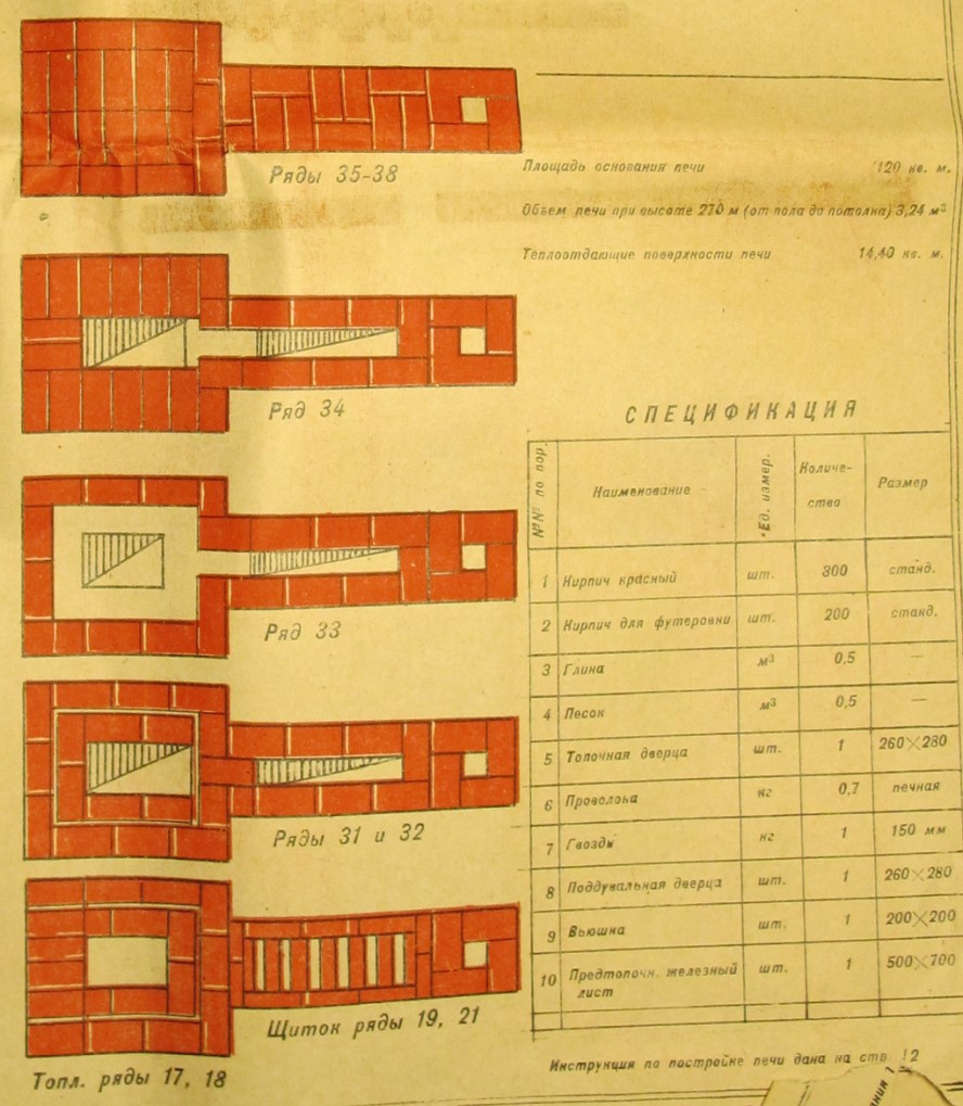

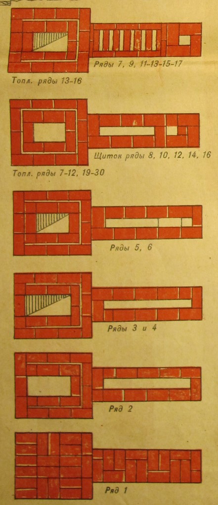

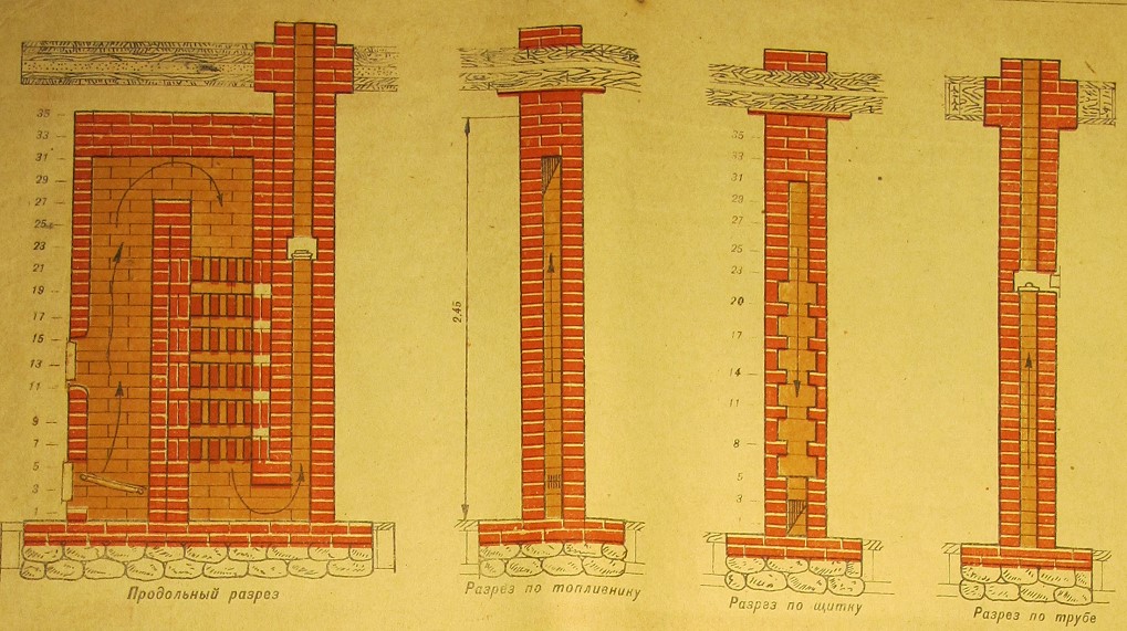

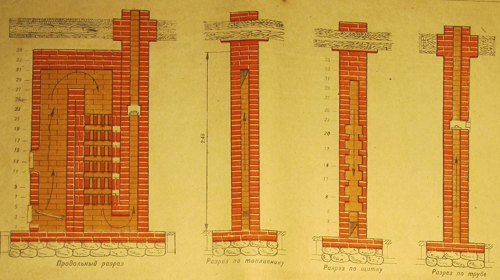

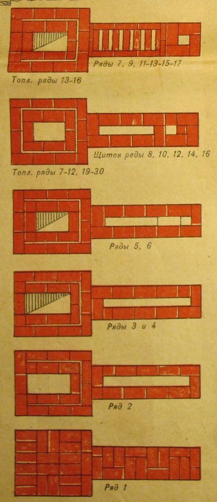

Отопительная печь теплоотдачей 4000 ккал/час
Количество кирпича:
кирпич красный -700 шт.
кирпич для футеровки -120 шт.
Для печей теплоотдачей от 4 000 ккал/ч и выше уже идет футеровка топливника.
Разрезы печи
 Размер файла:  221.88 КБ
 Просмотров:  1820 раз(а)
Порядовая кладка
 Размер файла:  142.08 КБ
 Просмотров:  1257 раз(а)

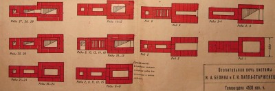

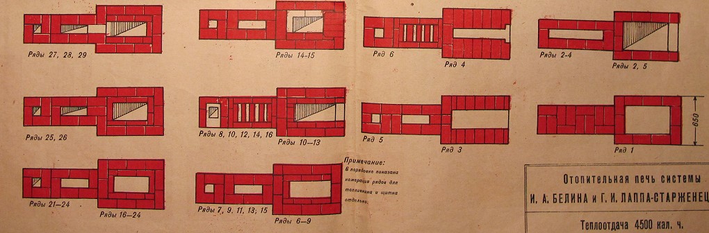

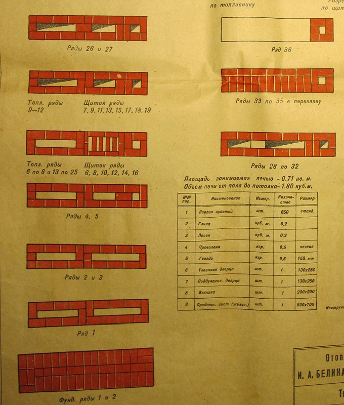

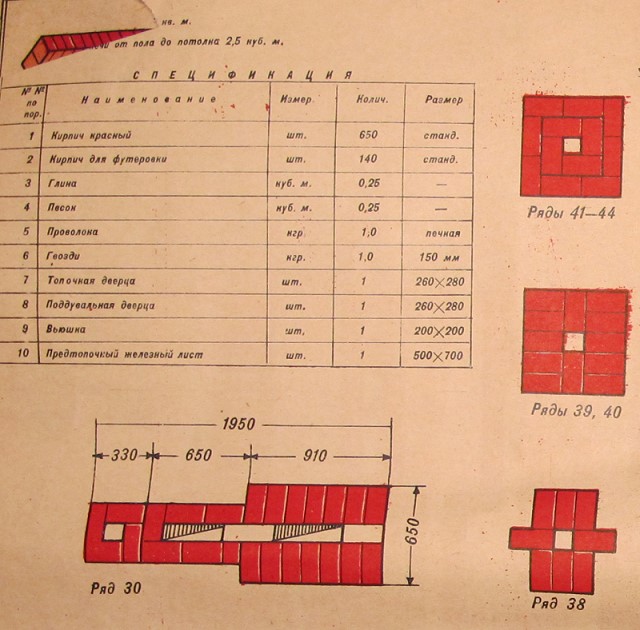

Сообщения: 10150
СообщениеДобавлено: Вс 20 Ноябрь 2011, 21:34 Ответить с цитатойВернуться к началу
Отопительная печь теплоотдачей 4500 ккал/час
Красный кирпич - 650 шт.
Футеровка - 140 шт.
объемная масса меньше, чем на печь в 4000 ккал/час
Разрезы печи
 Размер файла:  219.18 КБ
 Просмотров:  1412 раз(а)
Порядовая кладка
 Размер файла:  104.91 КБ
 Просмотров:  1139 раз(а)
Спецификация на печь
 Размер файла:  102.27 КБ
 Просмотров:  1289 раз(а)

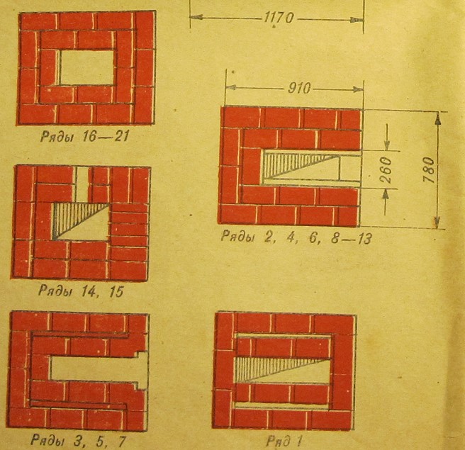

Сообщения: 10150
СообщениеДобавлено: Вс 20 Ноябрь 2011, 21:58 Ответить с цитатойВернуться к началу

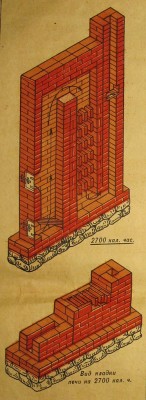

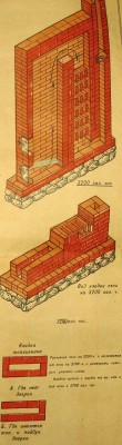

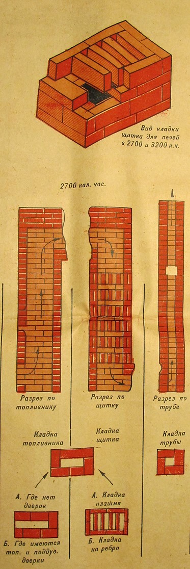

Краткая инструкция по постройке печи на примере печей 2700 и 3200 ккал/час.
1. Указанная выше кладка остается без изменений для всех видов различной планировки печей, изменяется лишь положение боровов, соединяющих топливник со щитком (вверху) и щиток с трубой (внизу).
2. Перевязывать кирпичем топливник, щиток и трубу между собой нельзя, за исключением мест, где они соединяются боровками - при переходе газов из топливника в щиток, и из щитка в трубу.
(текст с альбома)
Вид кладки печи 2700 ккал/час
 Размер файла:  158.15 КБ
 Просмотров:  1433 раз(а)
Кладка
 Размер файла:  143.39 КБ
 Просмотров:  1349 раз(а)
Вид кладки печи 3200 ккал/час
 Размер файла:  189.86 КБ
 Просмотров:  1269 раз(а)

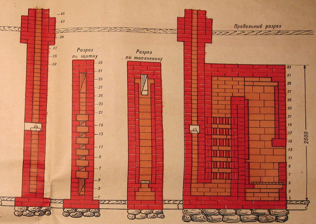

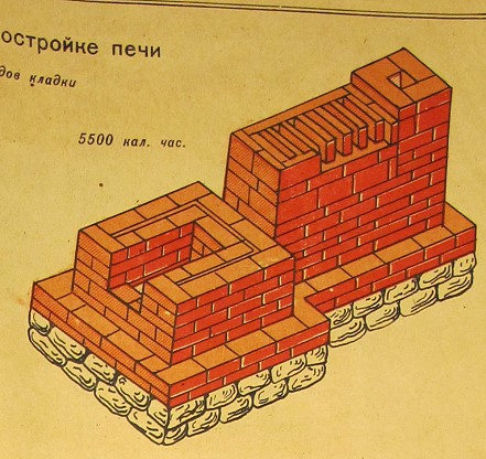

Сообщения: 10150
СообщениеДобавлено: Вс 27 Ноябрь 2011, 15:37 Ответить с цитатойВернуться к началу
Отопительная печь теплоотдачей 5500 ккал/час
Разрезы печи 5 500 ккал/час
 Размер файла:  214.43 КБ
 Просмотров:  1265 раз(а)
Порядовая кладка
 Размер файла:  105.69 КБ
 Просмотров:  1364 раз(а)
Порядовая кладка и перечень материалов на печь
 Размер файла:  196.87 КБ
 Просмотров:  1280 раз(а)

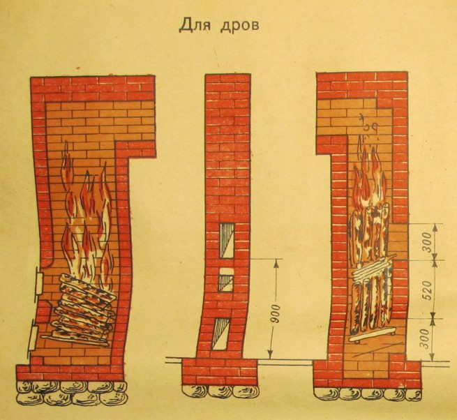

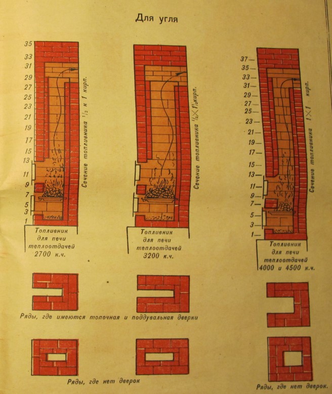

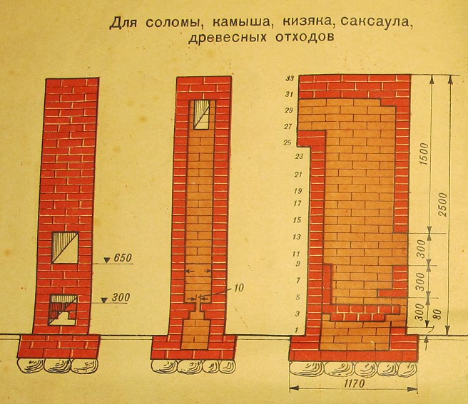

Топки для различных видов топлива.
1. Положение дров может быть горизонтальное и вертикальное. В первом случае сечение топливника должно соответствовать длине полена -0.5 м. При вертикальном положение дров -дрова закладываются в два яруса. Растопка между ними. вначале горит верхний ряд дров, затем нижний.
2. Если печь будет отапливаться одновременно дровами и углем, то нужно в топливнике между топочной и поддувальной дверками дать еще одну дверку для загрузки угля и растопки.
Остальные элементы печи -щиток и труба -остаются без изменений. Промежуток между топочной и поддувальной дверками делается всего в 2 ряда вместо шести рядов для топливников, сконструированных для дров. Положение колосников для угля горизонтальное. Укрепление колосников обычное.
Топка углем дает более высокие температуры, нежели топка дровами, -следует в топливниках и для печей в 2700 и 3200 ккал/час делать футеровку из кирпича на ребро. Футеровка нигде не должна перевязываться с наружной обкладкой печи. Футеровка кладется вплотную к наружной кладке печи.
Топка для соломы, кизяка.
Безметальный топливник. Колосники карнизы. Над поддувальной дверцей сделана из кирпича ступенька, чтобы угольки не вываливались из печи.
Топка для соломы, кизяка, камыша.
 Размер файла:  115.38 КБ
 Просмотров:  1005 раз(а)
Топка для дров
 Размер файла:  98.61 КБ
 Просмотров:  1238 раз(а)
Топка для угля
 Размер файла:  115.23 КБ
 Просмотров:  1222 раз(а)

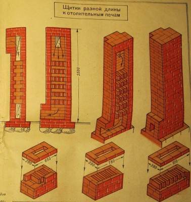

Щитки разной длины к отопительным печам.
В зависимости от необходимой теплоотдачи печи выбирается соответствующего размера щиток. Сечение трубы для печей теплоотдачей до 6000 ккал/час достаточно 1/2х1/2 кирпича. Сочетание 3-х элементов -топки, щитка и трубы и их возможное расположение в плане даны в косоугольной проекции в чертежах печей теплоотдачей 2700, 4000 и 5500 ккал/час. В случае необходимости иметь печь другой теплоотдачи, а не той, что показано на чертеже, нужно пропорционально увеличить или уменьшить живое сечение топки и выбрать, как указано выше, щиток соответствующего размера.
Толщина стенок топки теплоотдачей
до 3000 ккал/час - 1/2 кирпича
до 4000 ккал/час - 3/4 кирпича
от 5000 ккал/час - два кирпича
Щитки
 Размер файла:  161.12 КБ
 Просмотров:  1282 раз(а)

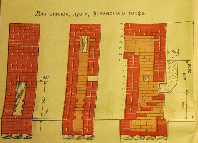

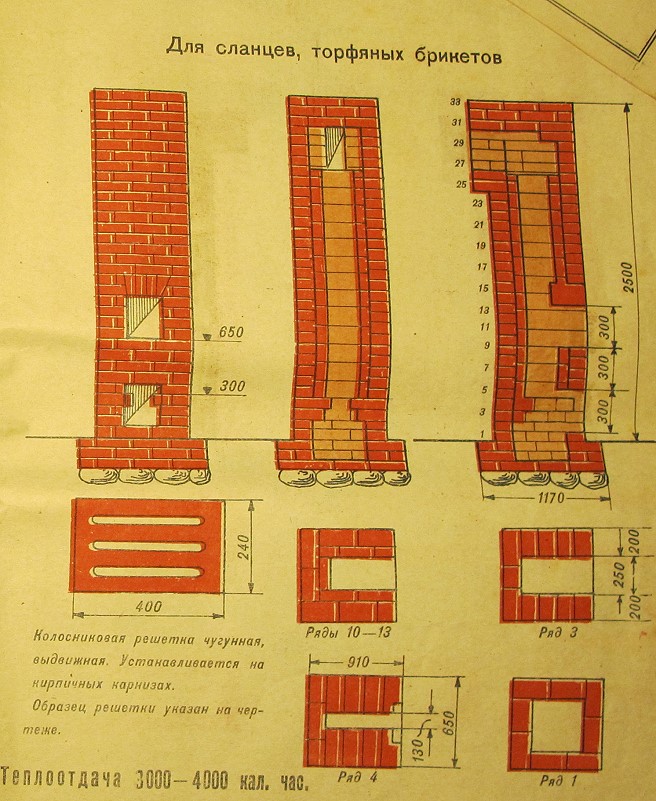

СообщениеДобавлено: Ср 21 Декабрь 2011, 22:04 Ответить с цитатойВернуться к началу
Топка для опилок, лузки, фрезерного торфа.
Безметальный топливник со ступенчатой колосниковой решеткой из кирпича. Косоуры - выступающие кирпичи, ступеньки - сменные из огнеупорного кирпича. Наполнитель из кровельного железа. Рамка для топочной и поддувальной дверок общая. Сбоку топки делается отверстие с задвижкой для подачи вторичного воздуха.
Топка для сланцев, торфяных брикетов
 Размер файла:  168.48 КБ
 Просмотров:  1161 раз(а)
 Размер файла:  107.4 КБ
 Просмотров:  1185 раз(а)
Порядовая кладка
 Размер файла:  108.53 КБ
 Просмотров:  1039 раз(а)
