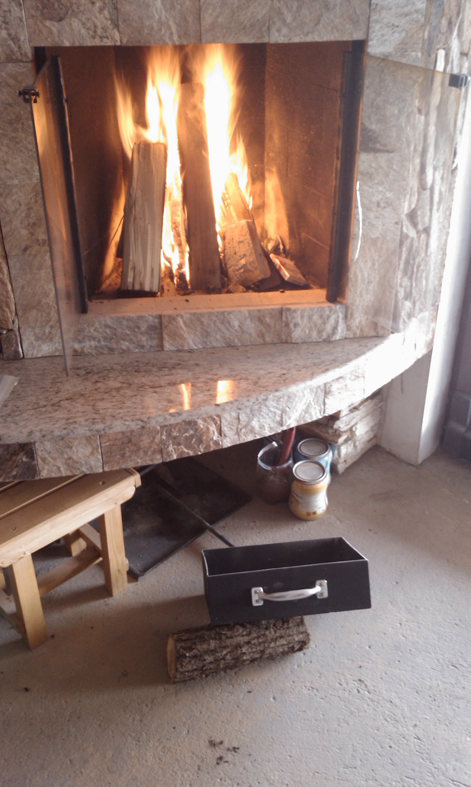

это заводская дверца или сделана, например, на держатель дверцы для мебели посажено термостекло?
Владимир Блажев
Зарегистрирован: Сб 1 Январь 2011, 00:04
Сообщения: 160
Регион: България
СообщениеДобавлено: Пт 11 Ноябрь 2011, 20:46 Ответить с цитатойВернуться к началу
я сделал
СообщениеДобавлено: Пт 11 Ноябрь 2011, 20:49 Ответить с цитатойВернуться к началу
понял, спасибо
еще вопрос
фото на "зуб" сверху (к фото IMAGE_343.jpg)
и из чего делали (керамика или бетон)

керамика

60/60 дыра
Молодчина!!!
А куда собирается пепел от сгоревших дров из-под колосниковой решётки?
ДАЛЬНЕЙШИХ УСПЕХОВ!!!

есть пепелница на рельсах

пепелница

пепелница

Симпатичная такая "пепелница" - зольная коробка - зольный ящик!!!
