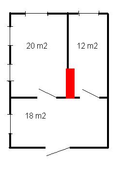

Добрый день,
Помогите определиться с максимально эффективной и простой в сооружении печью для отопления. Есть старый дом (3 комнаты) в котором хотим переложить печь (годы берут своё и кирпич начал разрушаться).
Единственное желание чтобы печь занимала меньше площади.
Может кто-то встречал подобный проект с порядовкой и может им поделиться будем очень признательны.
Заранее спасибо.

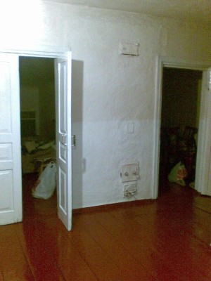

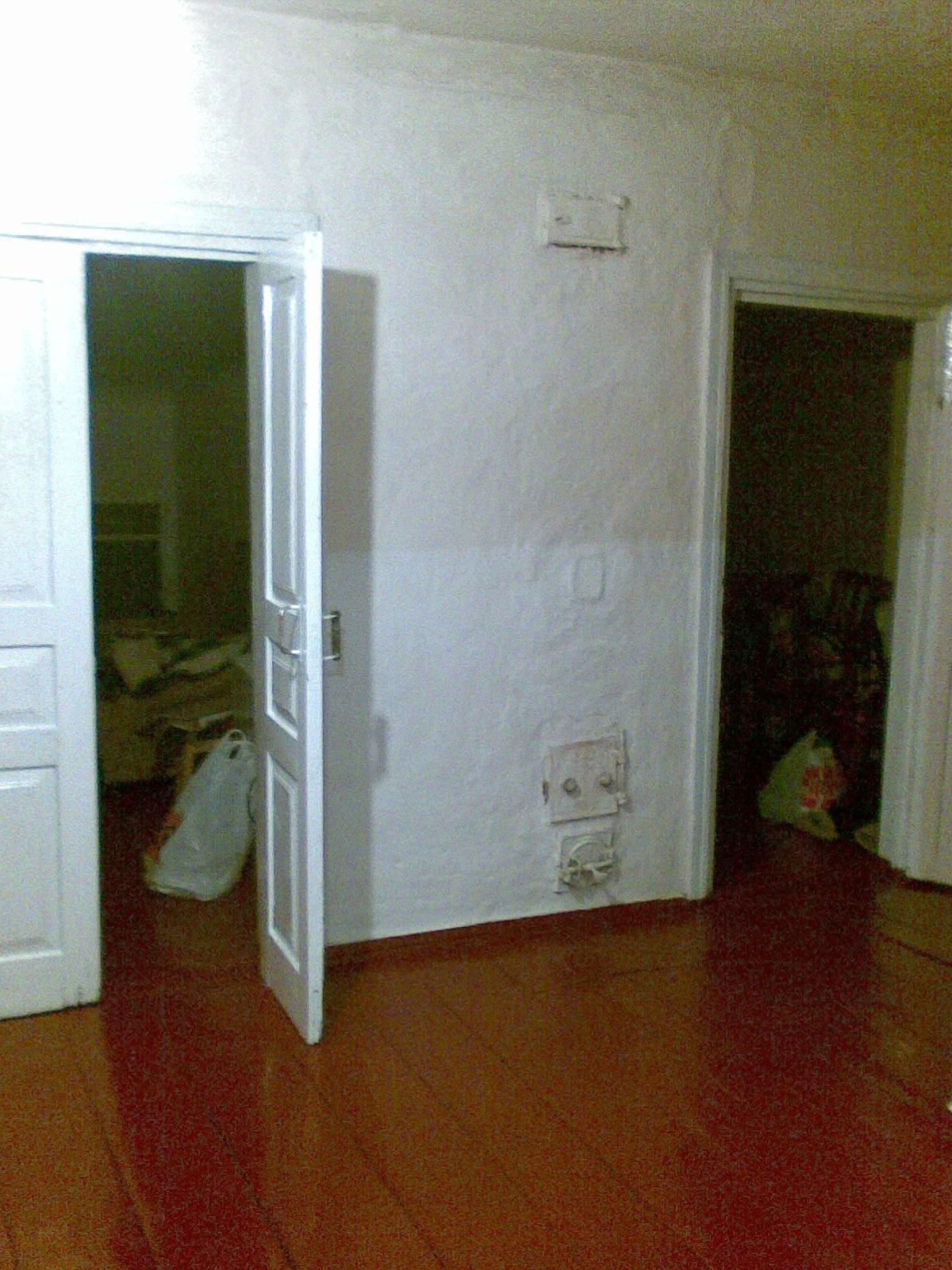

Такой ПМЖ реально отопить одной печью!
Выложите фотки печи существующей.

panalex
Зарегистрирован: Ср 7 Декабрь 2011, 16:11
Сообщения: 8
Регион: Киев
СообщениеДобавлено: Пн 12 Декабрь 2011, 20:26 Ответить с цитатойВернуться к началу
Спасибо что отозвались.
На данный момент домик отапливается одной существующей печкой, к сожалению фото немного неинформативно.
Чесно говоря в печи ничего дополнительного не предвиделось ... только отопление.
На плане синим отмечено место вывода дымохода (вывод ровно по коньку).

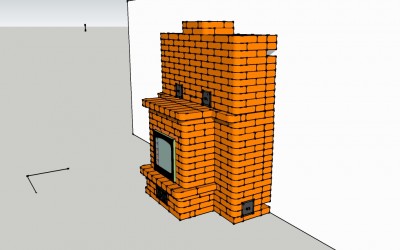

Ещё как довольно интересный вариант рассматривалась ОИК 19 Ф.

Нужна диагностика и средний ремонт печи.Ваша печь профессионально сложена.Не ломайте.Оцеку фундамента делайте.Не разбирайте.

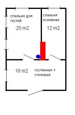

ИМХО, если все таки переделывать, то печку стоит сдвинуть влево по рисунку с тем чтобы площадь боковой стены печи соответствовала площади комнаты - обычно это 1 к 5.
Годится любая печка с периметром около 4-5 м, в данном случае более длинная, чем широкая, чтобы не пропадало место, например 3 на 6 кирпичей, в т.ч. возможен и вариант с лежанкой в большей комнате.

Тогда уж вот подобную: с варочной плитой (или ХК), дверца SVT 410х410 со стеклом.
Тут уж Вам и камин в зале и пропорциональный щиток отопительный в каждой спальне.

между дверями 110см. ОИК 19 Ф - 4 на 2,5 кирпичей просто думаю что она маловата будет для 50 м2
И ещё бывают перерывы в проживании на 1-2 недели ... думаю когда дом остынет оооочень много времени займёт его протопить до нормальной температуры Sad

СообщениеДобавлено: Чт 15 Декабрь 2011, 23:00 Ответить с цитатойВернуться к началу

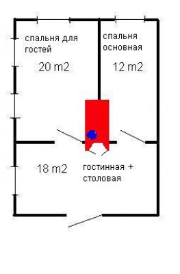

Для 50 м2 надо печь около 4 кВт - практически любая средняя печь подходит.
В частности: ОИК-7 (развернув "хвост" вдоль стены между комнатами - вообще идеально) или ОИК8 (чуть удлинив колпак)

СообщениеДобавлено: Вт 3 Январь 2012, 11:41 Ответить с цитатойВернуться к началу
Вы - невнимательны, было написано: "ОИК-7, развернув "хвост" вдоль стены между комнатами".
