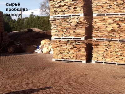

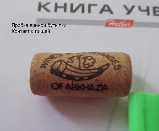

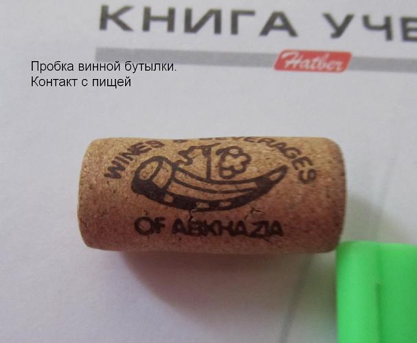

Сколько бань Вы построили? Сколько кровель и перекрытий "продырявили"?
Мои перевалили за сотню Confused
И я могу ответить только за себя.
Ни разу не встричал "чистого базальта" (чешусь и чихаю от него постоянно).
А вот монтируя пробку.... Радость в минуты перикура валяюсь на ней (и тепло и не жёстко). Применение базальта это не от хорошей жизни (так же как и азбоцементные трубы для дымоходов - бред). Для жилых помещений вернее для человека живущего в них он-базальт "не полезен" мягко говоря.
Задумайтесь о ворсинках и о том как и чем они скреплены?! А лучше ручками их потягайте-особенно на потолок... Вы базальтовые комнаты видели? А у меня вся детская в пробке. И человеку, тягаться с природой нет смысла, природа мудрее.
Пробка это не панацэя....всего лишь вариант.
Буду рад, если Вам, поподётся чистый базальт.

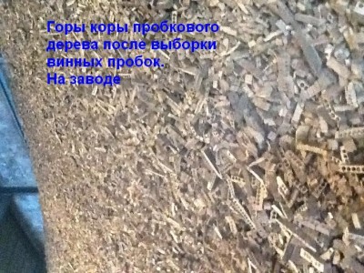

 Размер файла:  115.56 КБ
 Просмотров:  2021 раз(а)
 Размер файла:  107.86 КБ
 Просмотров:  2146 раз(а)
 Размер файла:  41.16 КБ
 Просмотров:  1953 раз(а)

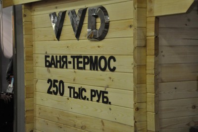

Недавно в Москве прошла выставка "Деревянное домостроение 2012". На этой выставке поставил баню и в качестве утепления парной использовал пробковые плиты Termocork толщиной 20мм стены и 40мм - потолок. За пару часов посещения парной людьми (при не растопленной печке Радость, но при работе 2-х 40Вт светильников) температура реально поднималась градусов на 13-15 и не хотела снижаться даже при принудительной вентиляции веником.
Теперь в России реально появилась складская программа пробкового агломерата различной толщины (20, 40 и 100 мм).
В приложении - несколько фоток с выставки
пробка в бане
 Размер файла:  135.64 КБ
 Просмотров:  2205 раз(а)
Брусовая баня с утеплением пробкой
 Размер файла:  130.09 КБ
 Просмотров:  2103 раз(а)
Пробка в бане
 Размер файла:  142.54 КБ
 Просмотров:  2848 раз(а)

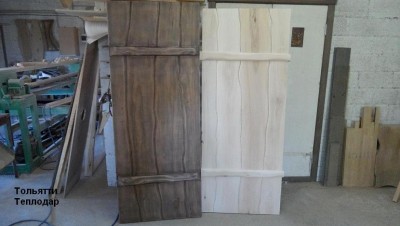

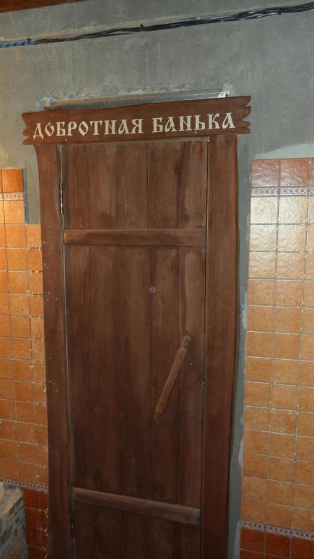

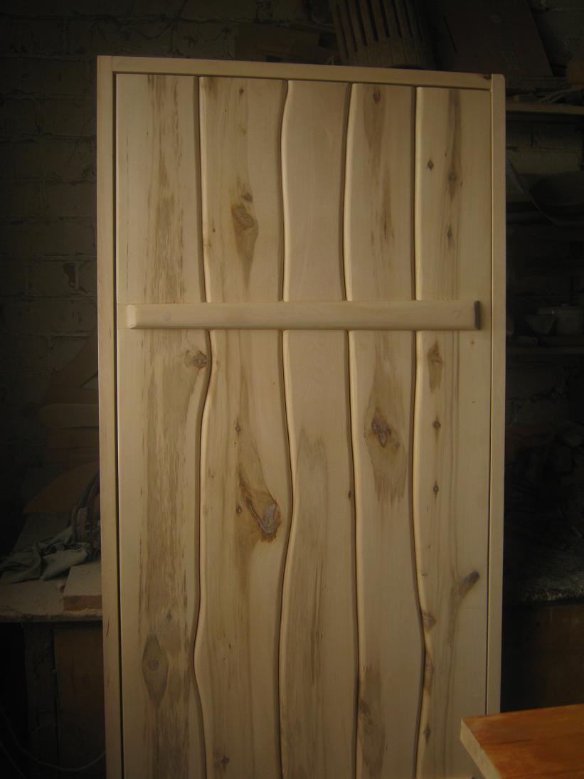

Пару дверок банных из массива липы
 Размер файла:  65.45 КБ
 Просмотров:  2276 раз(а)
 Размер файла:  68.15 КБ
 Просмотров:  7524 раз(а)
 Размер файла:  57.15 КБ
 Просмотров:  8223 раз(а)

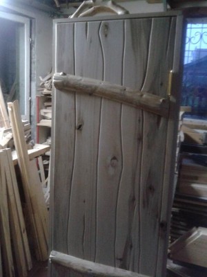

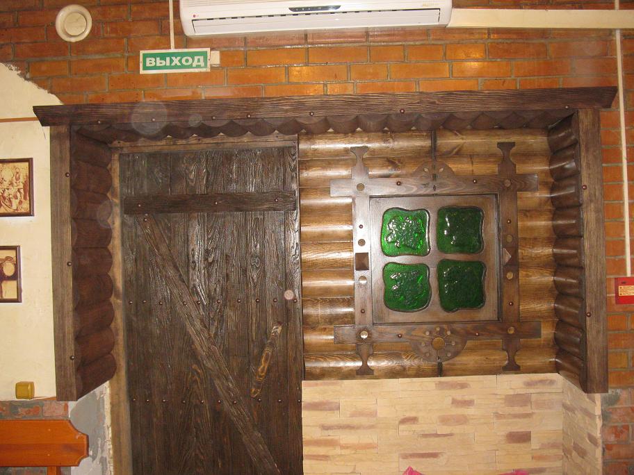

А так выглядит банная дверь из массива липы с добавлением колера.
Колер и пропитка Тиккурила (специально для бань)
С колером , банная дверь выглядит сочнее.
 Размер файла:  65.56 КБ
 Просмотров:  2392 раз(а)
дверь банная липа
 Размер файла:  73.77 КБ
 Просмотров:  2435 раз(а)
дверь в баню липа
 Размер файла:  67.89 КБ
 Просмотров:  2441 раз(а)

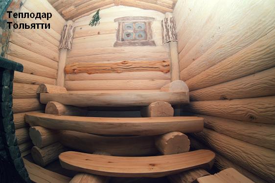

Из последнего
Русская баня в слиле Лешего.
Баня придумана-спроектирована и воплощена специалистами Теплодар Тольятти.
Стены из сухого, липового полубревна с декор эфектом.
Полок рубленный из дубовых и липовых брёвен.
В качестве утепления пробковый утеплитель Термокорк.
Дымоход керамический ВВД-Тона скрыт внутри короба из суперизола+минерита и облицован плиткой из змеевика.
На потолки для лучшей пароизоляции уложена глино-песчаная смесь.
Печь (чугунное ядро) Калита.
Проект и изготовление облицовки из змеевика Магнум.
Техническая поддержка Колчин Е.В.
От имени заказчика выражаю благодарность всем участникам строительного процесса!!!

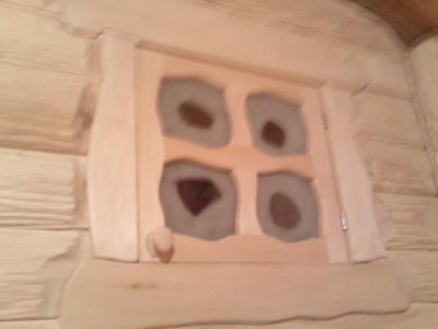

Стёкла фьюзинг (спекание)...для окон, дверей, светильников.
Запикается при 700 - 800 гр.
Начал применять в отделке бани не стандартные решения.
В данной технологии один недостаток , изделия ограничены размерами муфильной печи.
У нас печь, может запикать стёкла максимальным размером 480х480 мм (однако мы и здесь нашли решение, технология Тифани....об этом далее)
А вот и плюсы - не высокая себестоимость, быстрое изготавление и практически не ограниченное поле фантазии.
Так размер картинки 200х250 мм обошолся по цене 3 т.р.
Пользуемся как цветными стёклами так и красками.
 Размер файла:  74.18 КБ
 Просмотров:  1898 раз(а)
 Размер файла:  113.68 КБ
 Просмотров:  2039 раз(а)
 Размер файла:  100.63 КБ
 Просмотров:  1990 раз(а)
