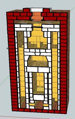

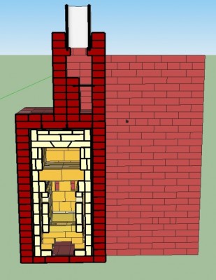

На месте старой русской печки планируем построить новвую. Такая конструкция удовлетворяет всем нашим условиям. Высота печки 2.1м, а потолка 2.4. Чтобы не делать распушку, решили поставить сэндвич и обложить его кирпичом. В целях экономии кирпича футерована только топка с ХК, да и местные печники убедили что Боровичский керамический кирпич прекрасно держит температуру.
Будут какие-либо замечания? Заранее благодарю.

Конденсатоотвод поставьте - самый в последнее время заказываемый ремонт печей связан с тем, что начинает течь конденсат.

Конденсат - это когда температура дымогазов становится меньше 100С, обычно это происходит во внешней части дымохода, а дальше он стекает вниз пачкая кирпичи.
В данном случае (сендвич) внедрение конденсатоотвода потребует изменения конструкции дымохода с тем чтобы ввести дым в трубу-сендвич сбоку, а снизу сделать вывод на трубку в канализацию и.т.д.
Обычно первый ряд только один - он используется для получения ровной стартовой поверхности будущей печи. Все что до него заливается бетоном.
Если по каким-либо просчетам бетонное основание вышло слишком глубоко или какие-то другие проблемы вылезли, то ес-но что можно выложить цоколь кирпичами до требуемой высоты.
На всякий случай напомню, что под первый ряд обязательно укладывается два слоя рубероида гидроизоляции.
Также не следует делать дверку зольника ниже чем 5 см от пола.

Скажите проще, какую трубу лутше ставить полностью кирпичную или сендвич чтобы вероятность выпадения конденсата была минимальной? ДГ на выходе ну не как не будут меньше 100 градусов.
Elm
Сообщения: 1413
СообщениеДобавлено: Пт 13 Январь 2012, 19:05 Ответить с цитатойВернуться к началу
Про конденсатоотвод я написал больше как "защиту от дурака" - может там дрова влажные кто-то кинет, или уедете зимой надолго и печь совсем остынет.
Может он и не пригодится совсем никогда, но это всяко лучше от того, когда потечет и запачкает... Причем оно навечно пачкает - только кирпичи менять - разводы проходят сквозь штукатурку.
А так оно без разницы - топите сухими дровами, чистите сажу и.т.д. и все будет хорошо.
Последний раз редактировалось: Elm (Пт 13 Январь 2012, 19:07), всего редактировалось 1 раз
Сообщения: 10150
СообщениеДобавлено: Пт 13 Январь 2012, 19:07 Ответить с цитатойВернуться к началу
Если не планируете делать второй этаж, а его в дальнейшем обогревать, то лучше кирпичную трубу с гильзой из нержавейки внутри.
Если в планах все же отопление и наличие второго этажа, то как временный вариант установить трубу сэндвич, чтоб в дальнейшем с малым ущербом и мусором в доме снять трубу и построить транзитом печь второго этажа. А уже затем поставить кирпичную трубу до "неба" ...

СообщениеДобавлено: Пт 13 Январь 2012, 23:42 Ответить с цитатойВернуться к началу
Raffleziya писал(а):
...Будут какие-либо замечания? Заранее благодарю.
Мне не нравится, т.к. есть подозрение, что при такой компоновке, будет невозможно хорошо прогреть всю печь, а щиток, скорее всего треснет и "отойдёт" от корпуса печи, по границе(по внутреннему углу), а сам щиток, при хорошем нагреве, может треснуть по диагонали, из за расширения внутренней перевязанной перегородки, которая образует колпак, и перекрышу.
На мой взгляд, лучше сделать простую прямоугольную фому, которая позволит достаточно хорошо и равномерно прогреваться массиву, и лучше делать полную футеровку(двухконтурный конструктив).
Сюда как раз подойдет, чуть увеличенная по толщине до 3,5 кирпичей, печь ОИК-ХК.

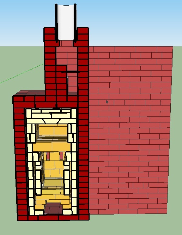

Вот Оик с хк увеличеный до 3.5х4.5! Вся крыша получилась по уголку, с выходом на сендвич Ф150. Хотелось бы узнать какую примерную нагрузу может выдержать такая крыша без деформаций. Проходя чердачное перекрытие хачу просто обложить сендвич в 6 кирпичей.

....какую примерную нагрузу может выдержать ....
Да кто ж его считал... Но в данном случае, при условии, что сэндвич пойдет от самого ядра, я поставил бы смело( кирпич ряда на 2-3 выше перекрытия).
СообщениеДобавлено: Вт 17 Январь 2012, 23:29 Ответить с цитатойВернуться к началу
Да уж, понаизобретал...
Чем толще уголок, тем больший вес он выдержит.
Анатолич
Сообщения: 393
Регион: Рязань
СообщениеДобавлено: Вт 17 Январь 2012, 23:47 Ответить с цитатойВернуться к началу
И ПРАВДА... Smile

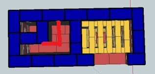

Товарищи будьте добры подскажите. Печь переделаный чуть ОВИК 28, только место плиты ХК.
Интересуют всего 2 вопроса:
1. Как можно выровнять крышу свода ХК, чтобы на него положить один ряд? Пилить красный кирпич или может залить чем?
2. Если уменьшить печь на пол кирпича до 5.5х2.5, сократив только ширину опускново канала. Помешает ли это нормальному течению ДГ ?

1) Чем более плоская арка тем хуже хлеб - подгорает сверху, а внутри сырой... ХК какая-то вообще мелкая.
2) Можно.
