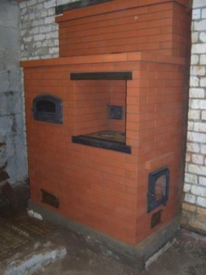

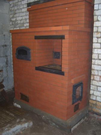

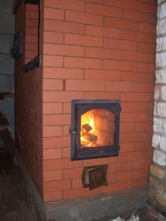

подскажите пожалуйста в чем ошибка в конструкции печи печь работает отлично тепло держит долго но когда открываешь дверцу чтоб подложить дров дымит

печь голандка с варочной плитой может быть причиной коласник за всю топку или отверстие для выхода газов маленькие

растояние нормальное под 2ряда подувало 2ряда топочная дверца 3ряда и над ней 2ряда до плеты
Три лучше. Открывайте ЗЛХ, когда подкладываете. Если , при открытой ЗЛХ и закрытом поддувале, дым в избу - значит печник что-то перемудрил...или не домудрил Very Happy

А вообще-то, о чём мы тут с Вами говорим? Если печь старая - чистить в первую очередь, а потом глядеть. Если печь новая - фотки давайте. Общий вид и топочное пространство под настилом.

Дайте фотки печи со всех сторон.
Если есть - то и схему кладки - порядовку.
Всё поправится!!!
