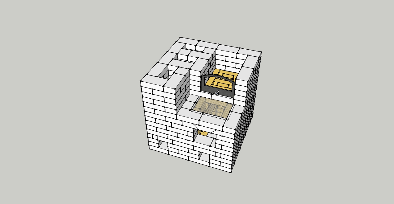

Уважаемые жители форума раскритикуйте пожалуйста проект!!!

Smile Тоже пытаюсь сотворить модель чего-то наподобие...
Минусы у вашей, которые вижу:
- нет футеровки у топочной дверки
- коротковата топка (для северных районов))
- над раскаленной плитой трудно что-то в ХК делать.
- ХК будет сильно закопченая
- газы после растопки рванут из топки быстренько в хайло
Поэтому у себя я дверку ХК поставил справа, хайло отправил вверх в ХК слева (если смотреть через дверку ХК), а выход из ХК по поду ее справа вниз. Щиток - колпак. Моделька дома лежит... Постараюсь показать. Surprised
Выложьте план дома.
ДТ разверните вправо - ноги пожгёте...
ДК опускные уменьшите до 0,5х0,5, за счёт этого в ХК ставьте футеровку.

Вот такая печка получилась у меня... Может только с размером хайла в ХК небольшая проблема... Но это первая прикидка. Surprised

СообщениеДобавлено: Пт 20 Январь 2012, 12:48 Ответить с цитатойВернуться к началу
Это примерно то, что я подбираю. Только варочная панель слева.
СообщениеДобавлено: Пт 20 Январь 2012, 12:51 Ответить с цитатойВернуться к началу
Отзеркалить - минута. Smile
Только с перекрытием ХК нужно поработать. С уголками нельзя делать - это первая прикидка.

СообщениеДобавлено: Вт 24 Январь 2012, 08:21 Ответить с цитатойВернуться к началу
А в вашей печи будет СШ, в этой модели я его не разглядел
*Это вопрос к Владимиру
Терпенье и труд - все перетрут
СообщениеДобавлено: Вт 24 Январь 2012, 10:59 Ответить с цитатойВернуться к началу
Нужен ли он? Хотя - на усмотрение печника, может выполнять роль начального прогара, облегчить запуск...

СообщениеДобавлено: Чт 12 Июль 2012, 22:01 Ответить с цитатойВернуться к началу
Здравствуйте Владимир.Хотел спросить у вас ,как отзеркалить печь ОВ ХК-4.И можно ли установить двухкомфорочную плиту,вместо одной.Спасибо.
СообщениеДобавлено: Пт 13 Июль 2012, 08:05 Ответить с цитатойВернуться к началу
Варочная панель должна быть над топкой и ХК тоже над ней. Вопрос - какой длины должна быть топка? Smile
Чайники у всех электрические теперь. А ХК может заменить варочный настил для готовки...
Модель есть, но вот строить такую печку... Может не стоит? Confused

СообщениеДобавлено: Пн 16 Июль 2012, 11:20 Ответить с цитатойВернуться к началу
Выделить всю модель и нажать правую кнопку мыши - выбрать Отразить по зеленой или красной оси. Если ошиблись и отразили не так - отменить последнюю операцию.
Проект не готов. Нужна бы футеровка ХК и ее перекрытие... Surprised

СообщениеДобавлено: Чт 19 Июль 2012, 08:09 Ответить с цитатойВернуться к началу
Литкомовскую. Дверка топочная ДТК "Р" со стеклом, но может быть лучше без стекла ...

СообщениеДобавлено: Пн 23 Июль 2012, 08:55 Ответить с цитатойВернуться к началу
Так ведь нужно еще теплопотери дома посчитать, сравнить с мощностью этой (недоделанной) печки. Surprised А может быть вам нужно что-то посерьезнее? Confused
А защитить ХК от огня все-равно нужно.
