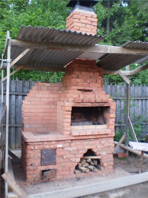

Евгений Викторович, есть ли возможность в этой теме рассмотреть аналог садовой кухни, сделанный на семинаре годом позже в д. Полушкино. Кмк, что этот вариан более привлекателен, что выполнен с дымосборником над мангалом. Если нет такой подробной подборки фото, могли бы вы рассказать немного по работе данной садовой кухни, её конструктивных особенностях и т. д. Заранее благодарен!

А что по ней еще можно добавить, кроме как того, что сделан дымосборник из кирпича...
По работе наверно больше вопрос к хозяину, но насколько знаю печь активно работала на последующем семинаре (шашлык, плов и даже выпечка блинов).

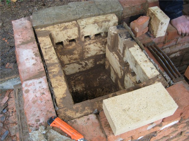

Хотелось бы пару уточнений по конструкции топливника, на сайте владельца есть несколько фото. Вопрос по организации выхода ДГ из топливника, в Кузнецах вы делали выходы по трем сторонам для лучшего прогрева казана. В этом комплексе топливник с подачей ВВ, выход только один, равномерно ли прогревается в этом случае казан?

На следующий год топливник печи был переделан по принципу печи в Кузнецах и только после этого она была запущена в нормальную эксплуатацию.
Так же был увеличен дымосборник над мангалом и смещена задвижка (или полностью убрали, не помню).
