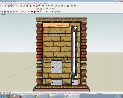

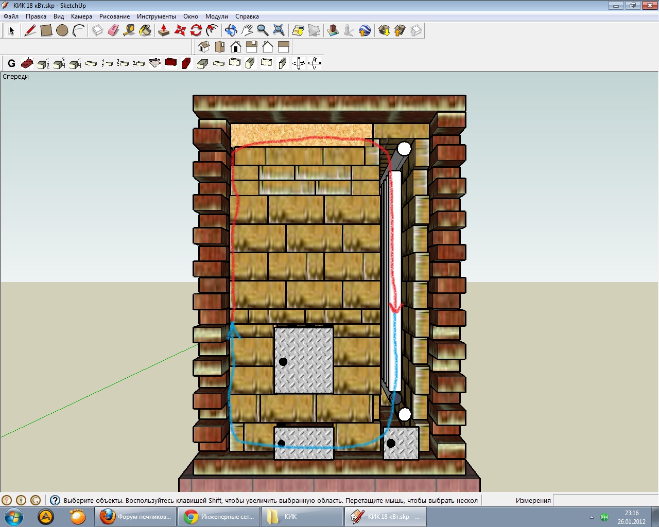

Доброго времени суток, Уважаемые участники форума. Сразу скажу, что никогда не занимался кладкой печей и т.п., поэтому любая критика и советы будут очень полезны. В ближайшем будущем планирую строить дом, не маловажной частью чего будет система отопления. Изучив массу вариантов котлов промышленного и собственного изготовления (цена, эффективность, надежность, удобство эксплуатации), отдаю своё предпочтение котлам И.Кузнецова.
Итак, для моего будущего дома (одноэтажный с мансардой общей площадью около 140 м2), оптимальным считаю котел КИК18. Однако котел планируется установить в котельной, и тот факт, что значительная часть тепловой энергии будет отдаваться наружными стенками котла меня в общем то не устраивает. В связи с чем предлагается утеплить наружные стенки котла, а внутри его устроить конвекционные каналы, для более эффективного отвода тепла (в основном после окончания топки) от массива к регистру и далее теплоносителю. Вот и прошу совета, будет ли данная идея работоспособной и имеет ли она вообще смысл и возможность быть? Примерную схему конвекционных каналов представляю на рисунке.

Идея кажется опасной - утепленный котел с несимметричным теплоотбором могут порвать термические напряжения.
Если уж делать что-то типа твердотельного ТА, то наиболее подходящим видится ПТИК, где утеплена только зона "стены", а сам теплообменник сосредоточен в верхней части колпака (и без ЕЦ).
Главный вопрос - котельная расположена внутри контура здания или как отдельное строение?
СообщениеДобавлено: Чт 26 Январь 2012, 21:30 Ответить с цитатойВернуться к началу
Через СШ, и так нормальная конвекция получится...

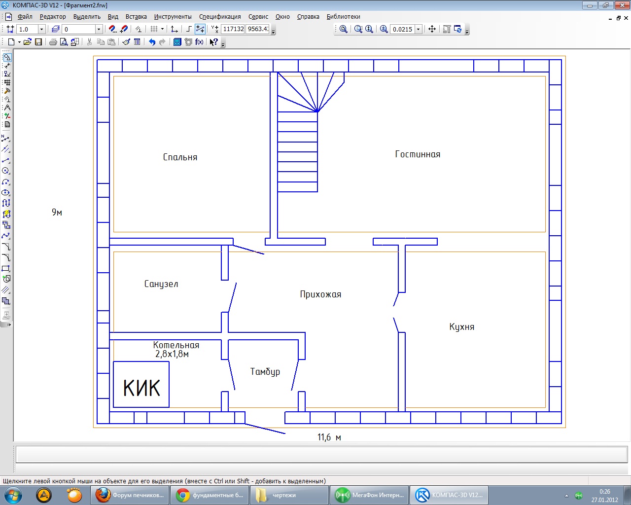

Котельную планирую расположить внутри контура здания. вот план дома:

СообщениеДобавлено: Чт 26 Январь 2012, 22:21 Ответить с цитатойВернуться к началу
При таком размещении ставьте ТТ-котел и всем хорошо...
Если проект еще только проект, а не готовый дом или даже фундамент, рекомендую отказаться от помещения котельной в пользу размещения котла в прихожей или кухне (возможно добавив и камин), переноса "мокрых мест" хотя бы по одну сторону дома, переноса с/у так, чтобы рядом с ним не было спальных помещений (потому что ночью спуск унитаза очень хорошо слышно), уменьшения прихожей в целом, переработки лестницы с целью более рационального использования пространства под ней (например, разделив с/у).

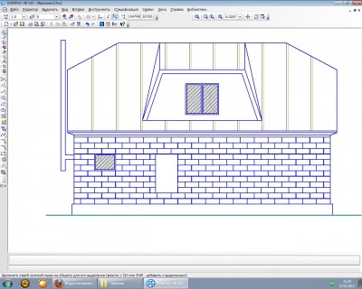

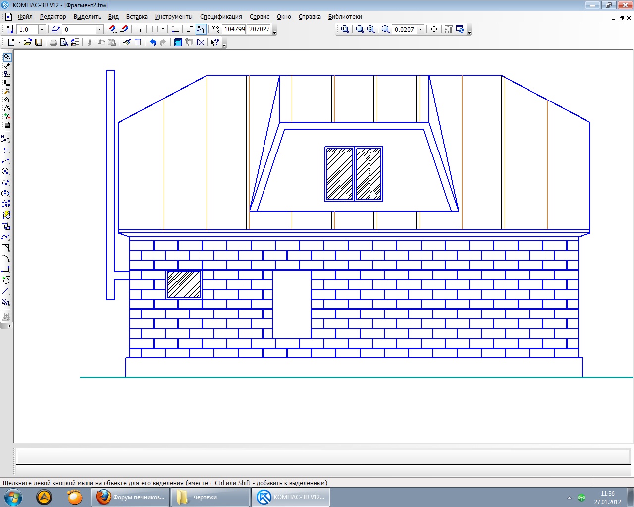

Вообще присутствие котельной в данном месте обусловлено как минимум двумя причинами: не хотелось бы таскать грязь с дровами в другие комнаты; и самое главное , не хочу делать в кровле отверстие под дымовую трубу
Про утепление котлов написано на чертежах <<При необходимости, во избежании теплопотерь, котёл утеплить минеральным материалом и оштукатурить по сетке.>> Насчёт конвекционных каналов не кажется выгодным. Думаю, лучше построить котёл симметричной схемы, когда два теплообменника расположены по бокам. Сам не имею таких котлов с топкой вне теплообменника. Однако оставляя в духовке шведки ёмкость с водой, обнаруживал её горячей спустя длительное время после топки. Это простейшее наблюдение позволяет расчитывать на отопление после топки. Конечно, только от стен печи система будет чуть тёплой, но она будет греть. Ничего не пропадёт. Также будет греть труба идущая через дом. При интенсивной топке у меня дома труба тёплая до потолка второго этажа. Около пола первого этажа очень тёплая. С лицевой и с задней сторон котла примерно посредине высоты следует оставить прочистные отверстия для чистки золы, оседающей на регистрах.

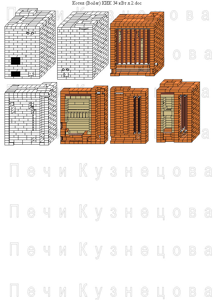

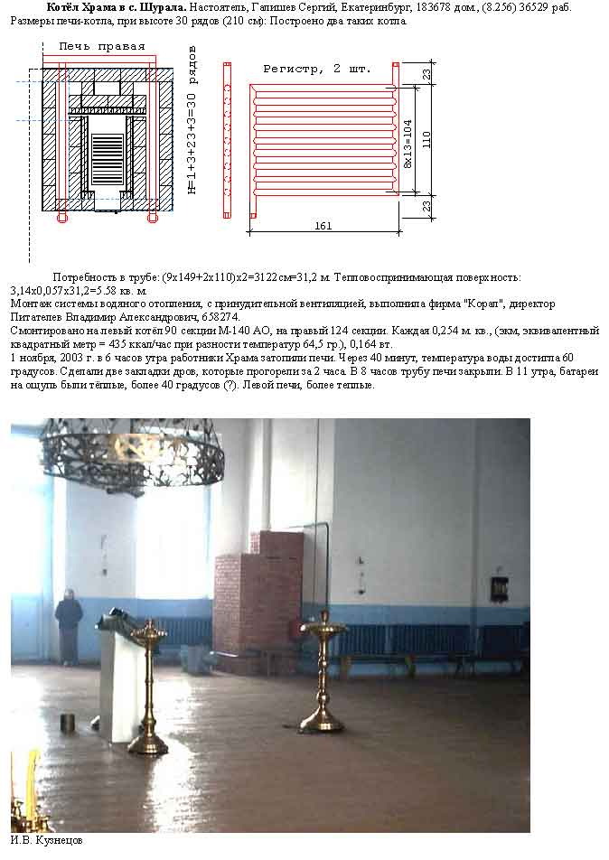

Очень заинтересовал вот этот котел: http://forum.stovemaster.ru/viewtopic.php?t=2487&start=0&postdays=0&postorder=asc&highlight= , но не могу найти порядовок. Есть идея, установить такой котел+ ТА и топить 2 раза в сутки
Сообщения: 10127
СообщениеДобавлено: Пн 30 Январь 2012, 19:51 Ответить с цитатойВернуться к началу
Так это авторский КИК 34 ...

СообщениеДобавлено: Пн 30 Январь 2012, 20:10 Ответить с цитатойВернуться к началу
Разве? КИК 34 по чертежам не симметричный и регистры находятся в одном колпаке, а судя по фото котла из Храма, совсем другая ситуация.
Это КИК 34, как я понимаю

А это не КИК 34
