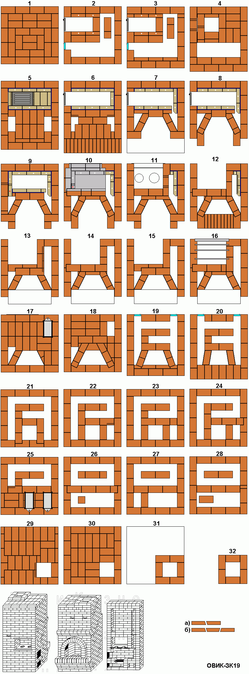

Рисунок масштабирован: 1 пк=0.5 см
Трехмерный вид несколько отличается от порядовки и является чисто иллюстративным.
Задвижка 17-го ряда - это летний ход, открывается полностью, если надо только готовить пищу.
2, 3 и дальше (попарно) - кирпичи помеченные точками стоят на ребре и переходят на следующий ряд.
4 - левая стенка, кирпичи зацеплены друг за другом по варианту б), а внутри топливника - по варианту а), поддерживающий кирпич - нижний.
5 - синяя линия - гофрокартон в два слоя (5 мм).
9 - кирпич, помеченный красной точкой имеет сложную форму и замоноличен в "красную" кладку и отделен от шамотной листом гофрокартона (2.5 мм). Он же держит зацеп.
Шамотные кирпичи не помеченные белым точками дожны быть ниже накрывающих их красных на слой гофрокартона (2.5 мм).
10. Использована обычная кухонная плита 70 на 40 см, которую или частично спилить, но лучше сделать так, чтобы свободно могла двигаться через сторону, где дверка топливника - для ремонта.
По краю кладки уголок 40 мм, который проще всего приварить к кухонной плите в нескольких точках посредством добавления пластинки порядка 40-50 мм.
Можно вообще без уголка, тогда по краю кладки приклеить алюминиевый декоративный кант предварительно несколько скруглив кромку.
12 - Начало выкладывания полукруглой арки камина. Боковые стенки подрезаются согласно кривизне арки.
16 - Оформление верхней кромки варочной части точно такое же, как и в нижней части. Для поддержания кирпичей годится гладкая арматура от 10 мм, под которую в кирпичах делаются пазы так, чтобы было свободно около 1 мм (на расширение).
Если планируется штукатурить, то сперва идет тонкая кладочная сетка, которую привязываем к арматуре.
17 - шибер лежит на 17-м ряду сверху. Спереди под него надо выбрать паз порядка 1 см, как снизу (в 17м-ряду), так и сверху (в 18-м).
19 - постепенно сужаем верх камина, кирпичи внутри надо подтесывать под гладкую поверхность.
25-26 - аналогично выбираем пазы под щиберы.
По расчетам печка может работать и на пятерик дымохода, но тут уже сильно влияет местность и высота дома. В случае перехода, например, на сендвич, стоит применять трубу проемом около 400 см2.

Доброго времени суток всем участникам форума! В печном деле я пока новичек, но благодаря данному форуму приобрел некоторые знания в этой области и теперь дерзну для очередного своего дома ( четвертого) построить подходящую для своих амбиций печь в качестве источника основного отопления. Окончательный выбор пал на печи И. Кузнецова.
Elm, подскажите пожалуйста, возможно ли в данной модели вместо варочной поверхности поставить хлебную камеру? Не пинайте, пожалуйста, если мой первый пост с глупым вопросом, я ведь пока только учусь...

А смысл? Surprised Может тогда уж расматривать печи с ХК( печи-камины с ХК).
Elm
Сообщения: 1413
СообщениеДобавлено: Чт 26 Январь 2012, 00:31 Ответить с цитатойВернуться к началу
Именно как вписать в данный габарит камин+печь с ХК проблем не составит, но это будет совсем другая печь.
Хотя мне лично не нравится сочетание отопительной печи и хлебной камеры "запитанных" от одного топливника - уж очень режимы разные получаются: если полноценно работает печь, то хлеб скорее всего сгорит и наоборот. В тех комплексах, что мне нравятся они именно разнесены.
А еще можно в качестве камина использовать подовую печь, разместив ее на 40-60 см от пола yu

возможно так оно проще, но я не нашел подходящего проекта под предполагаемый дом (на этот раз дом пляшет от печки Smile ) площадь дома около 30м.кв. первый этаж и столько же второй (мансардный). ХК хотелось бы не 'чистую', чтобы в полной мере насладиться преимуществами сего девайса. Насколько я понимаю, в данном случае ставится катализатор из двух рядов кирпичей на ребро со щелями между собой, который будет являться подом камеры, ну и дальше до конца первого колпака шамотом выводится сама камера (13-16 ряды). Рисовать не буду, думаю, и так все понятно. Имеет ли жизнеспособность такой вариант?

Проем обычной русской печи во многом напоминает камин, особенно если ее размер небольшой. Если согласиться с неудобством, что надо нагибаться перед печью, то под можно опустить несколько ниже от привычных 70-85 см.
Видел печь (участвовал подмастерьем) где под был всего на на 35 см от пола (сама печка из изразцов - 11см выступал цоколь + один ряд изразца) и ничего так - хлеб хороший получался.

Именно эту меня попросили дорисовать ряды ибо в оригинале у Кузнецова все обрывается на 20-м.

все никак не могу в эту печь ХК пристроить, да и чтобы дверка была со стороны топки, а не варочной (уже бывшей в данном случае). Как-то все места маловато. А бывают ли дверки для ХК меньше 390 мм. шириной?
Помогите, плиз, впихнуть её сюда, уж больно мне эта печь приглянулась, да и по конструкции к планировке идеально подходит. Confused

Эта печь тоже избыточна для 30 м2... Вам надо взять что-то из ОВИК-К и заменить варочную плиту на ХК.
Духовка и ХК - это совсем разные вещи.
Замечу, что в силу своеобразности ХК ее делают выше, чем варочная плита.
