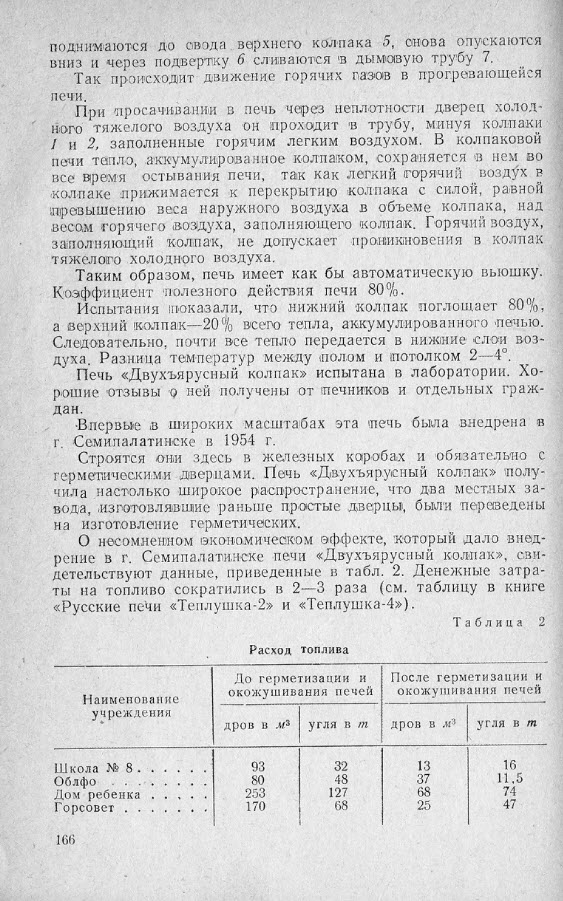

Давайте попробуем разобраться по оригиналу сканированной страницы из книги И.Подгородникова, на которую постоянно он ссылается.
Подгородник прямо об этом говорил:
если ослабляется действие дымовой трубы, труба мала, ветер сильный и т.п.
"В камере печи может создаваться положительнное давление. Находящийся под давлением газ может проникать через стенки печи в помещение и вызвать угар." Про расчет давления в печах цитату Подгородника много раз приводил - стр. 166. - высота колпака на разницу температур в печи (в горячем мешке) и в комнате. Чем больше ынутренняя поверхность колпака - тем больше угарного газа выйдет в комнату. Выход Подгородник предложил простой - окожухование своих печей, заключение их в металлический футляр.
если тяги нет, то и любая печь будет "дымить" ...
расчет избыточного давления в этих отстоях приводил Подгородников на стр. 166 своей книги о колпаках в печестроении. Благодаря окожушиванию "эффективность" увеличилась в 9 раз,
если бы только окожушиванием поднимать эффективность печей...тем более в 9 раз!! ...фантазер
Там сказано, что настоящие двухколпаковые печи Подгородникова - окожухованы, чуть выше указано, про избыточное давление в колпаках - слова Подгородникова - там давление у Колчина - главного методиста переписывающего ГОСТы там разряжение, для измерения его специальные приборы покупались. Про трещины колпаковых печей, обвязывание проволокой в книге 1934 года сказано. никто не говорил, что стр. 166 в книге 1934 г.
так что правда в том, что колпаковым печам требуется кожух, работа без него - преступление и отрицание свободного, вольного движения газов, по законам физики создающих избыточное давление под перекрышей колпака - расчет - на стр. 166 от Подгородникова.
..там сказано, что в Семипалатинске печи ставили в кожухе с герметичной дверцей и не более того, а вот для чего и почему рассмотрим ниже.
В первом и втором абзаце приводится описание движения газов в работающей печи, т.е. когда в топке сжигается топливо /"так происходит движение газов в прогревающейся печи"/.
Далее уже фраза относится к остывающей печи, т.е. когда колпаки "заполнены горячим легким воздухом" и более тяжелый холодный не может попасть внутрь, поэтому и уходит прямо в трубу. Ни о каком другом составе, как О2, N2 автор речи не ведет, тем более об %% содержание СО о котором кто то домысливает и фальсифицирует слова автора.
"В колпаковой печи тепло, аккумулированное колпаком, сохраняется в нем во все время остывания печи".
"Легкий воздух прижимается к перекрытию колпака". Ни о каком "застое" с содержанием СО автор не говорит, а именно только о чистом и теплом воздухе, который как легкий/нагретый поднимается к перекрыше печи после вытопа оной. Давайте посчитаем, с какой силой он давит на перекрытие колпака? при температуре в печи после протопки 300 гр.С. Вы будете удивлены этой "немыслимой" силы ... 0.6 мм Н2О /6 Па/, что относительно атмосферного давления равного 101 330 Па ничтожно. Если пересчитать на площадь кирпича /ребро/, то это примерно 0.001 кгС. Это расчет на метр высоты колпака, но реально сам колпак нижнего яруса от края топочной дверцы (8 ряд) до перекрытия (19 ряд) всего 0.7 метра, т.е. сила гидростатического давления / 0,6*0,7=0.42 мм Н2О / 4 Па
Это именно та гидростатическая сила о которой говорит автор, т.е. давление более легкого воздуха/в печи/ в среде холодного /внешнего/ на метр высоты.
Подобное давление создается воздухом и в любой канальной печи на перевале после вытопа печи и закрытия задвижки основной. Разница только в том, что это давление будет больше в канальной печи, поскольку канал имеет большую высоту, чем колпак нижнего яруса.

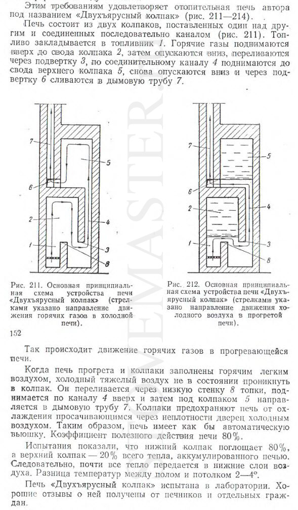

*в большинстве печей из альбома Госстроя (ОПТ)- выполнение колпаком верхнего ярусу, т.е. все это присуще и им в первую очередь.
vladgri писал(а):
Возьмем печь Подгородникова "Двухярусный колпак" 102х102, посчитаем возможные давления в перекрыше колпаков, без учета сопротивлений и тяги трубы.
т.е. поддувало открыто, колосников нет, задвижка на трубе закрыта, температура в первом колпаке +700С во втором +300С, в таком положении возникает наибольшее давление на перекрыши.
Плотность воздуха при нормальном атмосферном давлении составляет
для +20С P=101325/287(20+273)=1,2 кг/м3
для +700С P=101325/287(700+273)=0,36 кг/м3 .
для +300С P=101325/287(300+273)=0,62 кг/м3 .
1 колпак(поддувало-топка-сам колпак) 15 рядов, приблизительно 1.05 м
разности приведённых полных давлений внутри и снаружи ^Pe = 9,81*1.05(1,2 – 0,36)=8.7 Па
2 колпак 12 рядов приблизительно 0.84 м
разности приведённых полных давлений внутри и снаружи ^Pe = 9,81*0.84(1,2 – 0,62)=4.78 Па
приблизительно такая же картина у ПТО-4400 и ПТО-5000.
Дополню, разряжение в колпаке при закрытом поддувале и открытой задвижке будет составлять около 10Па (разряжение в трубе 15-20Па минус давление в колпаках 5-10Па).
Заключение печей в железный газоплотный каркас а так же использование герметичной топливной дверки, действительно даст экономию топлива и повышение эффективности, за счет устранения подсоса воздуха в внутрь печи. Заключение в кожух дополнительно сбережет печь от нерадивых истопников(перетопа).

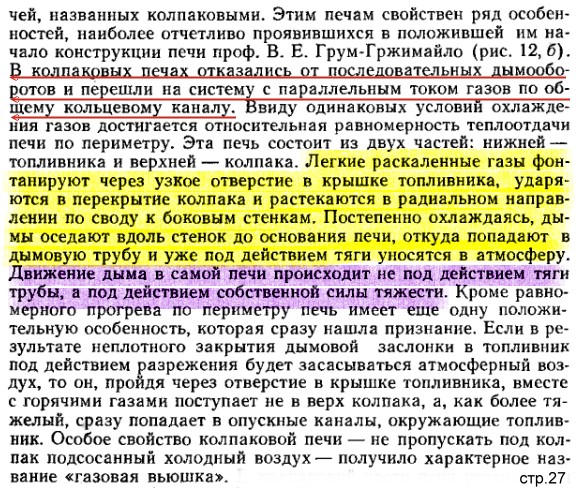

Но, это действительно для всех кирпичных печей.
Во время топке печи в колпаке всегда разряжение, об этом говорит сам автор текста страницы и дает рекомендации при топке печей /в той же книге, но чуть ранее/, в том числе и Теплушек, читаем:
т.о. автор в первую очередь предостерегает от засоса паразитного воздуха в печь, а не выбивание печных газов в помещение. Далее уже как это проверить.
Подобный эксперимент можно проделать и на любой печи, построенной по схеме "двухярусный колпак". Поднесите зажигалку к задвижке летнего хода, расположенной в перекрытие первого колпака и вы убедитесь, что пламя от зажигалки засасывается печью внутрь. Это говорит о том, что под перекрытием печи разряжение.
Случай с установкой негерметичной дверцы на хлебную камеру или камеру каменки в банной печи есть наглядный пример, только при розжиге печь поддымливает через неплотности дверцы, но в работе идет только подсос паразитного воздуха в саму печь.
Измерения давления приборами в колпаке так же дают отрицательные показания во время работы печи, в частности Кузнецова .

"Печь двухярусный колпак была внедрена в широких масштабах в Семипалатинске в 1954 году".
Из биографической справки:
"1950-55 гг. в г. Семипалатинске по инициативе председателя Горплана Лурье почти во всех общественных зданиях (школах, больницах, детсадах и т. д.) отопительные печи были заменены новыми, двухколпаковыми. Причем они имели герметичные дверки и металлические кожухи. Результат экономии топлива был потрясающий, расходы на печное отопление значительно сократились." (из биографии И.Подгородникова)
На странице так же дана таблица сравнения экономического эффекта от применения печей "двухярусный колпак", однако в таблице имхо скорее всего допущена ошибка в наименование столбцов, поскольку только герметизация и окожушивание печи, без изменения конвективной системы не может дать такого эффекта, и предварительно шел разговор о замене старых печей на печи именно двухярусный колпак, а не только окожушивание уже ранее установленных. Следовательно, данные в таблице скорее всего были даны как ДО и ПОСЛЕ замены печей старой конструкции на печи Подгородникова "двухярусный колпак" (или что то в этом духе), а слова "окожушивание и герметизация" были дописаны уже позже в проекте переиздания книги не вдумываясь в сам текст страницы. Книга переиздавалась и дополнялась уже его дочерью, Аллой И. после смерти автора В авторском тексте идет ссылка на таблицу в книге "Русские печи «Теплушка-2» и «Теплушка-4» Да и текст страницы представляет набор фраз с точностью до буквы совпадающий с другими источниками, например, из диссертации автора. Сейчас в поиске именно указанной выше книги для сравнения таблиц и текста на странице.
Логика в эффективности применения именно печи "двухярусный колпак" , а не ее окожушивание, отмечена на стр. 5-6 этой же книги: "Большая эффективность ее доказана массовым внедрением в г.Семипалатинске, где по данным Горплана, расход топлива уменьшился в 2-3 раза."
Это лично мои доводы. Можно будет точно сказать после нахождения подобной таблицы в других более ранних изданиях и публикациях (может и в личных архивах автора)

Теперь давайте сравним, в частности текст относительно "прижимания теплого воздуха к перекрытию" с авторским текстом, и конечно пресловутой таблицы №3 относительно "герметизации и окожушивания".
В денежном выражение экономический эффект от замены старых печей в городе Семипалатинске на печи "двухярусный колпак" можно увидеть по затратам в рублях на 1950 и 1954 года (см. вложение)
Вывод:
- применение герметичных дверц для печей желательно в любом конструктивном исполнение в целях уменьшения влияния паразитного воздуха как на процесс горения, так и на остывание самой печи после вытопа
- окожушивание печей двухярусный колпак И.Подгородникова в Семипалатинске вызвано требованиями ОСТ на исполнение печей в сейсмической зоне, в которую и подпадает указанный выше город
- во время топки колпаковой печи, как и любой другой, печь находится под разряжением и так должна работать, согласно проектному заданию, иначе данная печь будет дымить/чадить и вызывать трудности в растопке
- после вытопа печи в колпаках присутствует только легкий теплый воздух, который циркулирует внутри и не дает попасть туда более тяжелому холодному, т.о. печь обладает эффектом "автоматической газовой вьюшки"
- в г.Семипалатинске до 1954 года печей И.Подгородникова не было !!!, об этом автор прямо указывает на выше приведенной странице, а следовательно сравнение эффективности в таблицах идет совершенно разных печей, с одной стороны-старые, работающие в 1950 году, с другой новые конструкции И.Подгородникова (см. так же предисловие к книге)
* вполне возможно, что старые печи не стояли в футлярах !?, но поскольку Семипалатинск находится в сейсмической зоне, где печи просто обязаны быть окожушиваны, ОСТ был принят в начале 50-х /требует выяснений/
Сравнение текстов книг 1956 и 1969 годов издания.
 Размер файла:  330.86 КБ
 Просмотров:  1911 раз(а)
Эффективность печей двухярусный колпак в денежном выражение, после их внедрения в г.Семипалатинске

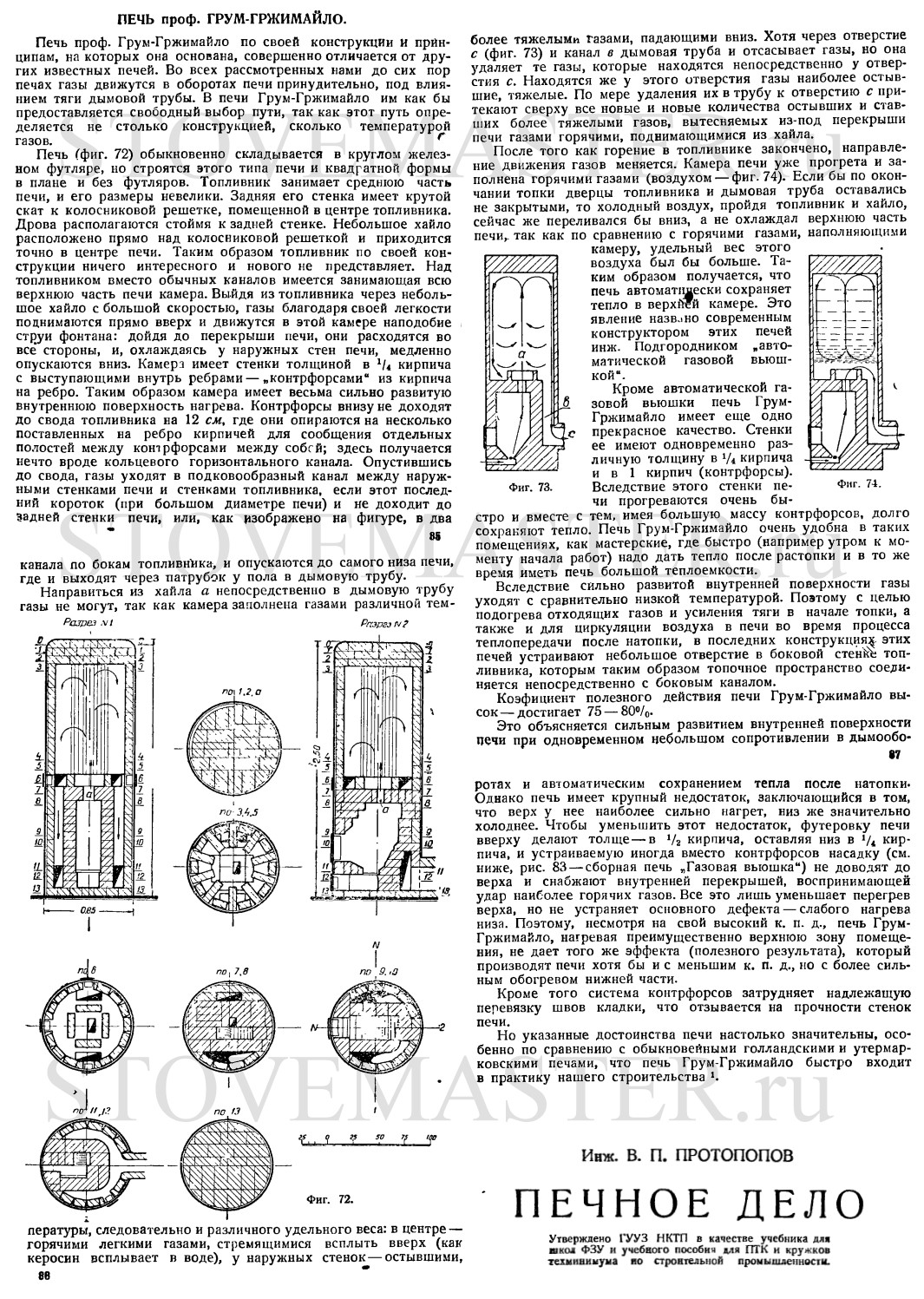

Описание работы отопительной печи печи Грум-Гржимайло в приложение.
Для сравнения выше конструкция и описание работы печи И.Подгородникова "двухярусный колпак".
В обоих случаях только после протопки колпаки заполняются горячим воздухом /но никак не печными газами/ и только в этот момент создается избыточное давление (ранее посчитанное) в колпаке печи. При горение топлива в топке, в колпаках этих конструкций (конвективной системы) идет замещение газов под перекрытием самого колпака, а сл. и никакого давления не возникает.
В отсканированных страницах с книги И.подгородникова 1956 года издания
Увеличить
так же читаем, что при топке печи есть направления движения газов, а после -заполненный горячим воздухом колпак.
*справочно: в конце топки печи на дровяном топливе идет повышение содержания СО в дымовых/печных газах независимо от конвективной системы самой печи, поэтому проветривание в любом случае необходимо проводить путем оставления некоторого времени после прогорания всех углей открытой задвижки печи или иметь отверстие в ней, согласно Свода Правил 7.13130-2009
Принцип работы печи "двухярусный колпак" И.Подгородникова из его книги 1956 г.и.
 Размер файла:  216.42 КБ
 Просмотров:  1833 раз(а)
Отопительная печь Грум-Гржимайло из учебника "Печное дело" 1934 г.и.
 Размер файла:  717.4 КБ
 Просмотров:  2162 раз(а)

...вернемся к движению газов в печах колпакового типа /бесканальных/.
Во время топки печи газы имеют свое движение, поскольку проходят теплообменные процессы и никак не "застаиваются" в колпаке /полости/.
Хорошее определение движению газов в бесканальной печи есть в книге Ю. П. Соснин, Е. Н. Бухаркин - Бытовые печи, камины и водонагреватели, стр.27, 1985.
"В колпаковых печах отказались от последовательных дымооборотов и перешли на систему с параллельным током газов по общему кольцевому каналу."
*необходимо минимизировать влияние трубы на работу бесканальной печи
 Размер файла:  145.45 КБ
 Просмотров:  1685 раз(а)
