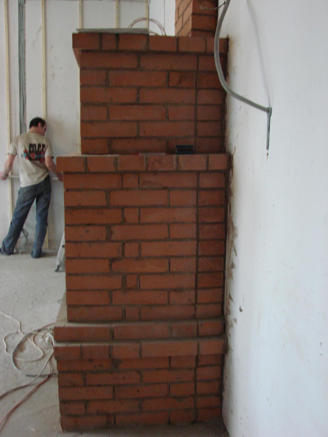

Нужен мастер по облицовке каминов. Купили дом с 2- мя готовыми каминами. В Санкт-Петербурге. Не знаем с чего начать. Дизайна и материала нет. Надеемся на опытного мастера, который может это все взять на себя.

Главное чтобы камины были рабочими и исправными до того, как вы будете "натягивать" на них фасад.

Топит очень хорошо и один и второй камин...только страшные больно...из красного кирпича сложены. Хочется камнем отделать. Пиленым известняком...с деревянной полкой.....может мастер, что подскажет.

Так у вас не камин, а каминная топка, которая вместо "фабричного убранства" имеет кирпич под отделку.

А что же сделать возможно?....Вчера были в магазине по продаже топок и облицовок к ним....нам сказали разобрать весь кирпич и только после этого можно готовую форму облицовки поставить....я расстерялась и теперь не знаю, что делать....разве нельзя просто облицевать пиленым камнем...частично штукатуркой...или действительно все это отвалится потом?

Ничего не отвалится, если сделать все по сетке.
Такую работу, если есть руки из нужного места, а у новоселов они и межно оттуда, можно сделать и самостоятельно

Cудя по фотке, была протечка конденсата - дымоход стоит переделать, поставив конденсатоотвод.
Облицевать не составит трудностей. Сетка лучше стеклопластиковая.
Еще недавно пробовал одну вещь: к металлической части по типу уголков над дверкой, как у Вас на фотке, приклеил кусок текстолита, с которого предварительно удалил гладкую часть; пока трещин нет, но сказать что-либо большее можно будет только через сезон.
В магазине скорее всего просто не поняли, что хотите (или просто не захотели подумать) - можно изготовить форму под кассету, тогда кирпич действительно лишний, а можно облицевать плиткой или просто оштукатурить, тогда нужен совсем тонкий слой облицовки ибо уже есть оболочка с кирпича.
Клеи и смеси есть в соответствующем разделе форума... раньше и на обычном канцелярском нормально держалось... а еще раньше яичный белок использовали )
Полки - это или деревянный подоконник или заготовка для столов кухонной мебели (ИКЕЯ рулит).

А я судя по фото,очень рекомендовал данный "камин"переложить

я так понимаю у Вас стоит кассета значит можно поклеить на смесь супер камин а по полкам просто обложить для красоты плинтусами они отделят камин и красивее будет

Может он действительно кривой и плохой и его необходимо сломать? А сколько раз нужно протопить камин, чтобы понять, что он не развалится или не даст трещин. И как можно его проверить?
И вопрос к профессионалам- а можно ли в комнате где стоит камин делать натяжные потолки?
Добавлю фото этого страшного камина (если это можно так назвать)

Добавлено:
Вс 5 Февраль 2012, 22:47
Это сбоку вид

Вс 5 Февраль 2012, 22:48
Он еще и кривой маленько

Вс 5 Февраль 2012, 22:49
бок

На счет натяжных потолков-почему нет,еще как можно!
А по поводу камина-нечего его проверять,скупой платит дважды.Вы делаете ведь для себя а не для "Дяди"! Советую переложить,поверьте.

Кирпичная облицовка безтолковая, чисто для декорации, такие каминные топки предназначены для быстрого нагрева воздуха, а здесь не видно соответственных отверстий для его выхода. Если этот дом под дачу для кратковременных наездов, можно эту же топку обложить нормально, а для более длительного и тем более постоянного проживания лучше каминопечь с функцией полноценной теплоёмкой отопительной печи, дизайн и облицовка это второстепенные проблемы.
