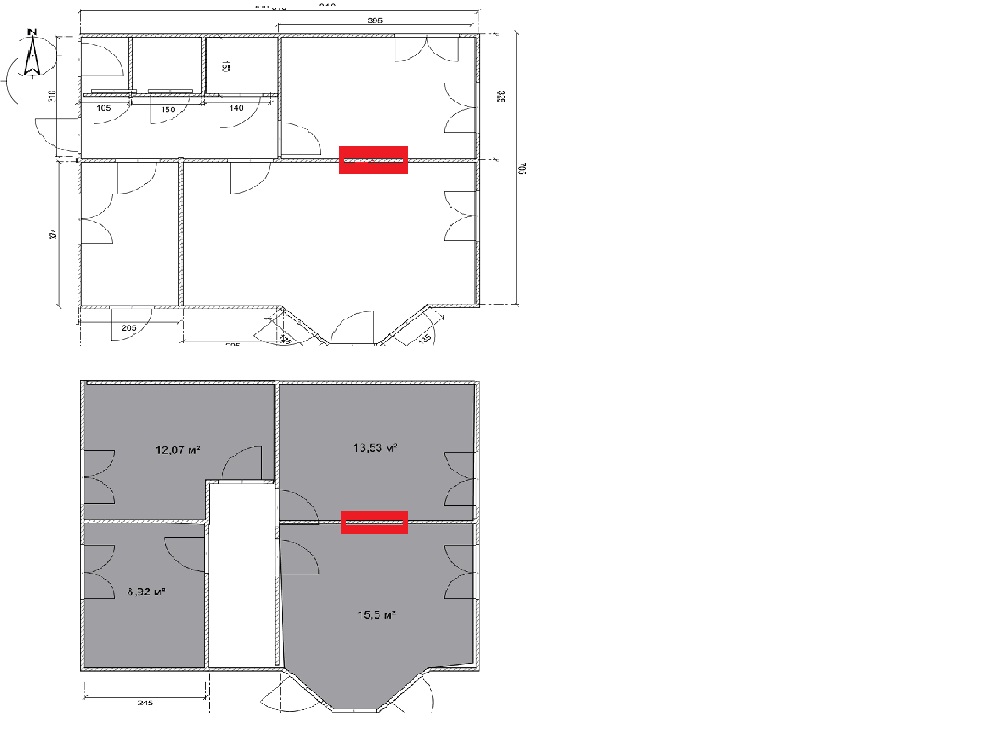

Добрый день Уважаемые Мастера. Сбылась мечта построить небольшой домик, и хочется поставить печку, которая будет отапливать два этажа. Дом планируется использовать зимой для временных заездов. И хочется чтобы у печи была большая стеклянная дверца, лучше эркерная. План дома прилагаю. Строительство можно начать с мая 2012г.
Добавляю: дом из бруса, крыша есть утепленная, стоят несушие стены.
_________________ 8 903 791 17 73
| Описание: |
| красный прямоугольник местоположение печи |

При данной планировке дома и расположению печи равномерное отопление всех комнат проблематично,потребуется котёл в печь и устройство водяного отопления.Для временного проживания вместо воды в систему незамерзающую жидкость.

Что все не будет протапливаться мы уже поняли, где то будем устанавливать калориферы. Важно отапливать комнаты, где будет печь находится, т.е. две внизу и две наверху. Печь с котлом это идеальный вариант, но очень дорого стоит и как обеспечить тепло на втором этаже непонятно...

Двухэтажная печь будет не на много дешевле,а возможно и равноценна печи+отопление.Также отпадут затраты на калориферы и эл-во.Хотя при периодическом проживании нужно рассмотреть вопрос доп.отопления.До выхода кирпичной печи на рабочий режим пройдёт достаточно времени и проводить его в холодном доме будет не комфортно.

с котлом оба этажа отапливаются, и без котла со щитком на втором этаже, тоже без проблем все отапливается.

Дом уже построен и в том месте, где планируется печь, есть ли фундамент.?
Кроме фундамента, очень часто планируемое место не позволяет провести трубу с положенными противопожарными распушками.
Нужны фото.

При данной планеровке дома никаой щиток и двухэтажная печь не помогут.Тем более дом для периодических заездов.Если сильно хочется печь,то только с отоплением.И всё равно чтобы прогреть зимой холодный дом потребуется доп.отопление,калориферы или буржуйка.Повесте везде калориферы и будет Вам счастье.

На самом деле цифры говорят следующее:
1. На дом нужно оценочно 10 квт (из рассчёта 100вт/м2)
2. Кирпичная печь даст 4 квт, шиток сверху 2 квт.
3. Недорогая чугунная каминная вставка (от 10квт пока горит), оформленная как камин, в составе камино-печи 1 этажа, быстро разогреет выстуженный дом и выручит в сильные морозы.
4. Недорогая металлическая печь-камин при щитке 2 этажа компенсирует пиковые потребности в тепле на 2 этаже.
Почитайте тему (агрессивные оппоненты - торговцы промышленными печами).

Плохо видны размеры дома на схеме,но предположу что общая площадь двух этажей примерно 120м2.Считать конечно можно и это правильно,только ещё повторюсь, протопить такую площадь с такой планировкой комнат и печи приехав на выходные НЕРЕАЛЬНО.Люди постоянно не пользующиеся кирпичной печью её просто перетопят она лопнет,а виноват печник.Чугуниной не торгую .Читал я эту тему и опоненты у вас там не слабые.Моё личное мнение ,не стоит лепить вместе божий дар и яичницу.Лутше кирпичной печи ещё ничего не придумали,только забыли что плясать надо от печки,а не пытаться вставить что хочется в то что уже есть.Чугунные топки пусть выполняют свою работу,а печь свою.Людям нужно приехать на выходные ЗИМОЙ и в течении минимального времени получить комфортную температуру в доме,поэтому без калориферов или чугунины не обойтись.

Залит небольшой фундамент 1,20 на 1,20. Высота первого этажа 2,70, второго 2,50, плюс небольшой чердак, до конька приблизительно 1,5м. Цифры приблизительные, т.к. полы еще не сделаны, только лаги.

Размеры дома 7 на 8 м.

Печь должна стоять на пересечении комнат ромбом не ПАРАЛЛЕЛЬНО стенам дома.Одно зеркало печи одна комната.

Поставьте емкую каминопечь ,типа я тут где то выкладывал.А на верху щиток для двух спален. Лестница тоже будет путем тепла на верх если не закрыто.

На картинке приблизительно то, что мы и хотели. Непонятным остается вопрос о функциональности печи в моем доме... не хочется потратить уйму денег и времени, и в результате, "результата" не получить. Щиток на втором этаже - это, как я поняла, дополнительная топка?

щиток -это щиток-узкая стенка как правило 40-50см толщиной,через которую проходят горячие газы из топки рядом или с нижней печи. Понятно что нижняя печь должна оборгревать только его путем переключения задвижек. Длина щитка как правило равна длине нижней печи ведь она служит и фундаментом для верхнего щитка.Корче щиток -это узкая печь без топливника
