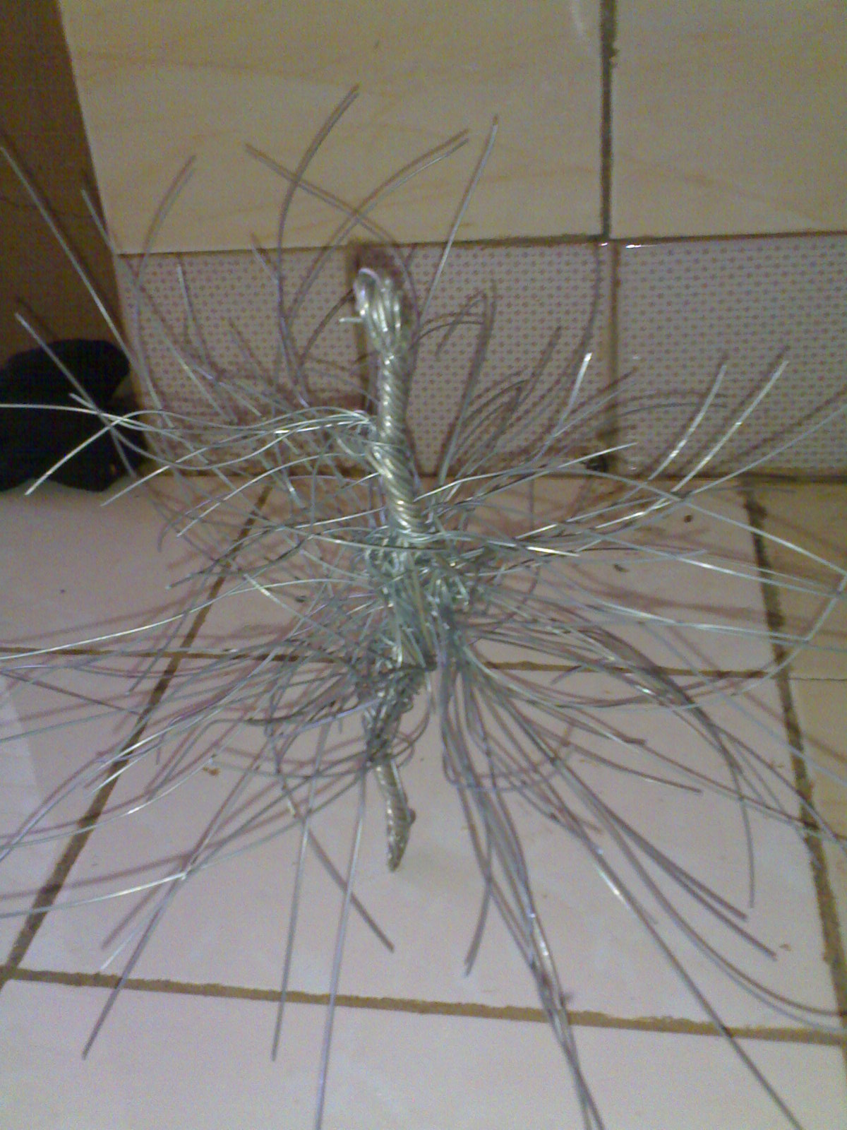

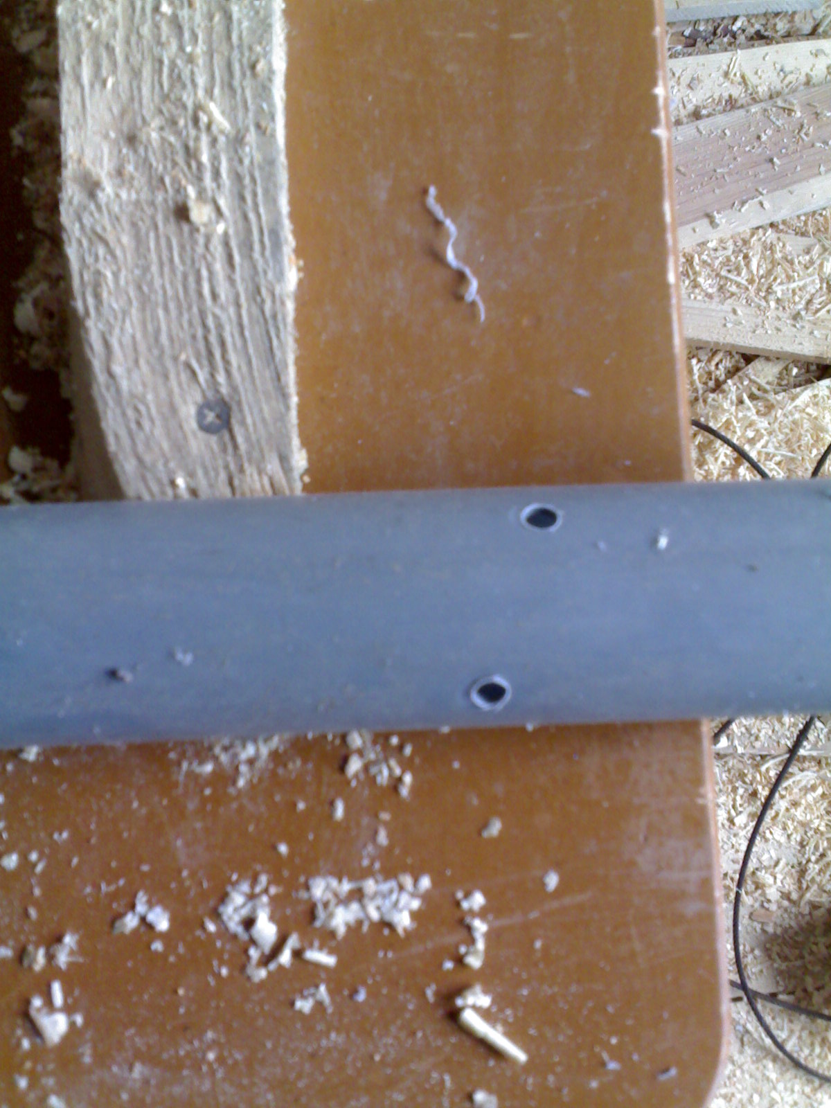

фотки выложить пока не могу (ч-з пару недель постараюсь), теорию опишу:

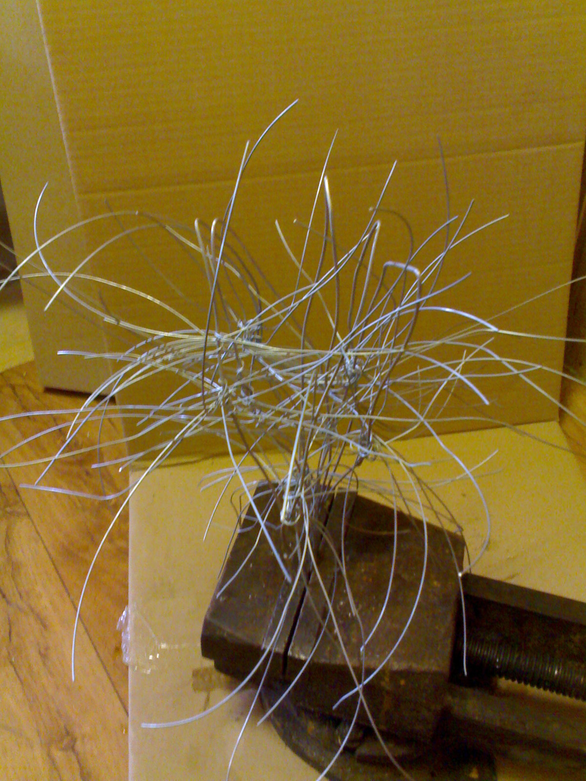

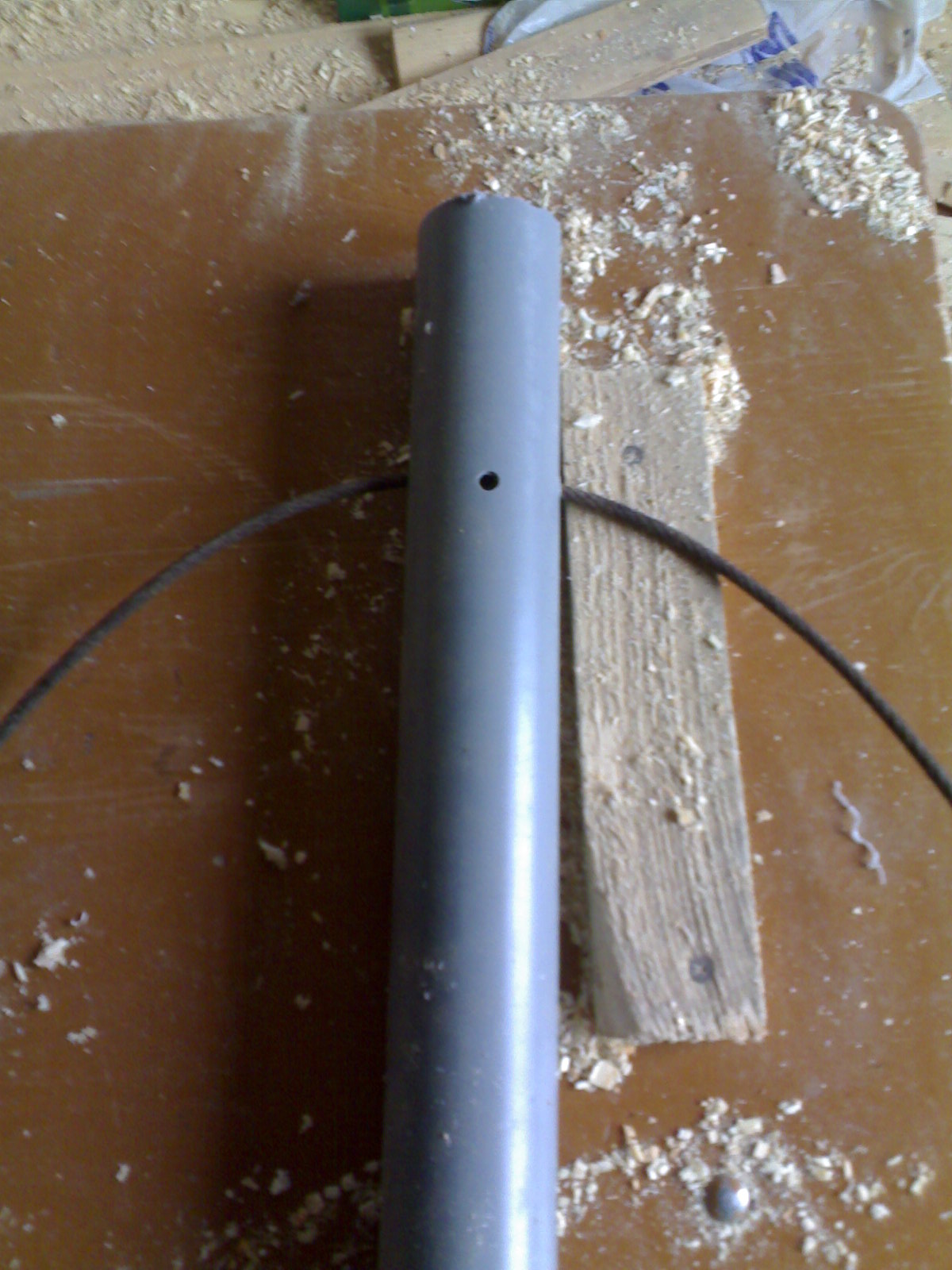

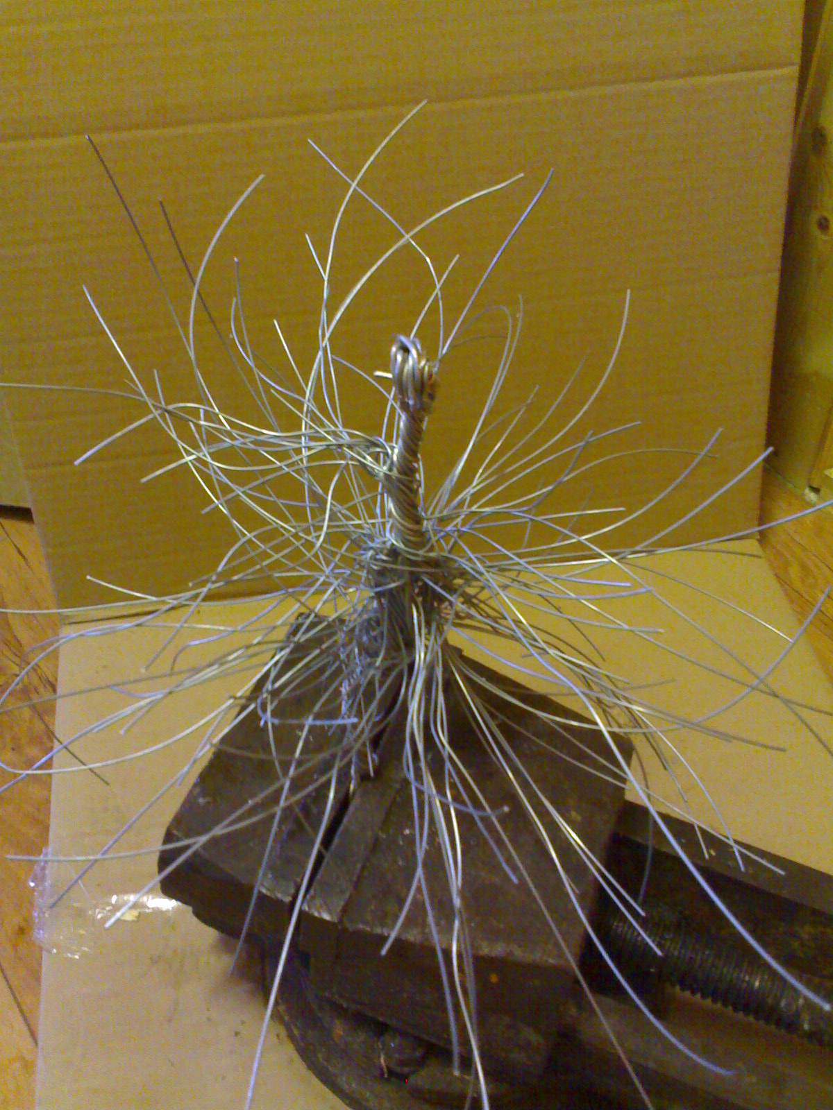

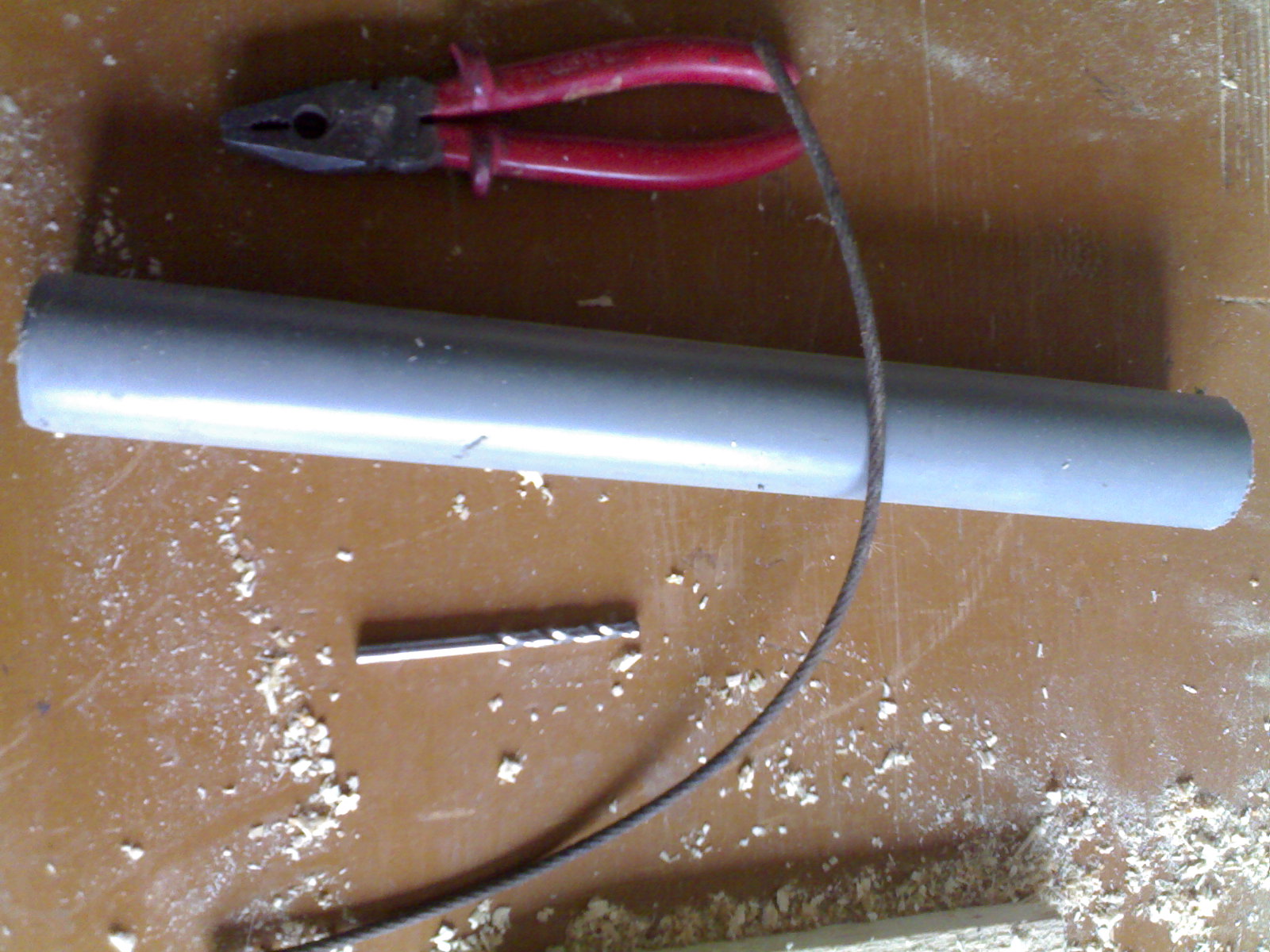

1. самый простой! труба Ф50 (капроновая канализационная) длина примерно 300 крутишь дырки под Ф5-10 троса, который вставить в дырки и распушить. длину троса регулировать по необходимости. сверху тросик по нужной длине, снизу - груз.

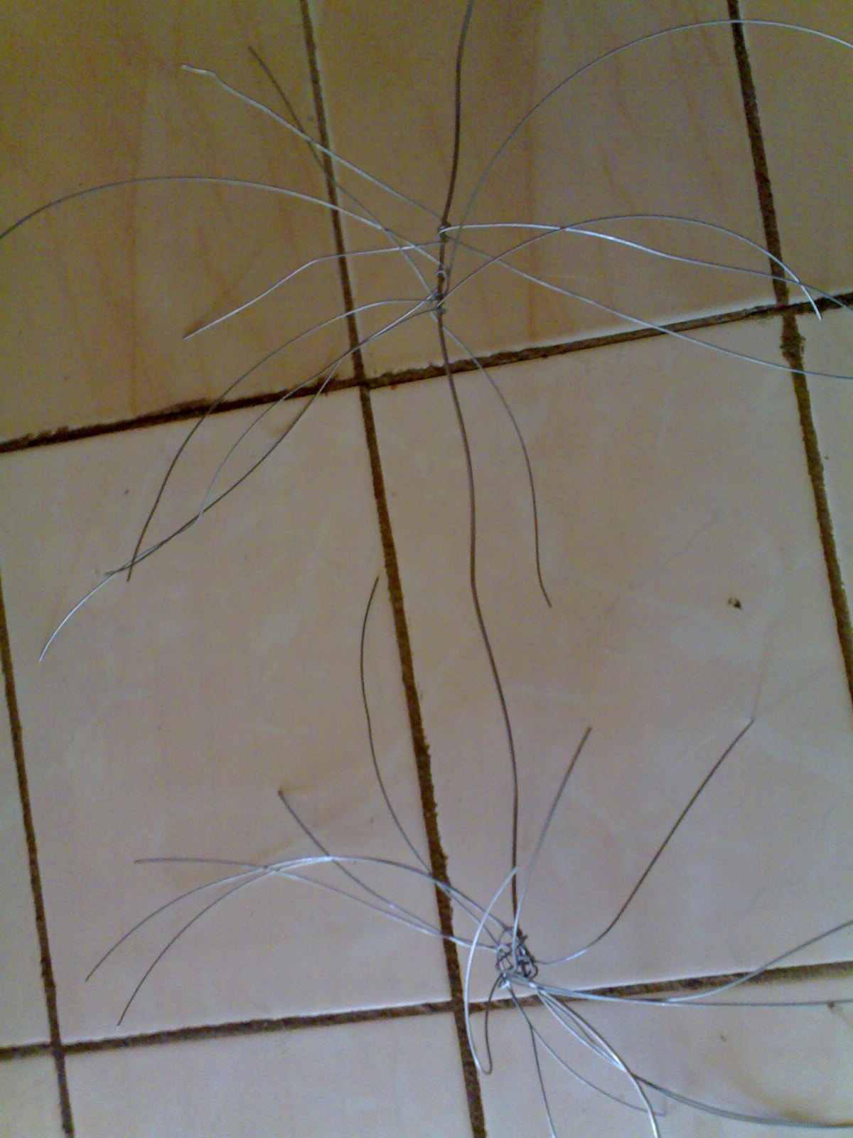

2. проволока 5-15 шт Ф3-4 длина 500-700 складываем пополам, на середине каждой вяжем стальную проволоку Ф2 (обычно я ставлю 3-4 шт), далее крутим все в одно изделие. снизу груз, сверху трос.
описал топорно просто.
печи, камины,

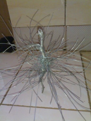

СообщениеДобавлено: Сб 25 Февраль 2012, 22:20 Ответить с цитатойВернуться к началу
Чуриков Александр писал(а):
дядя Миша
поделитесь, как Вы крутите ерши?
отвечаю и показываю

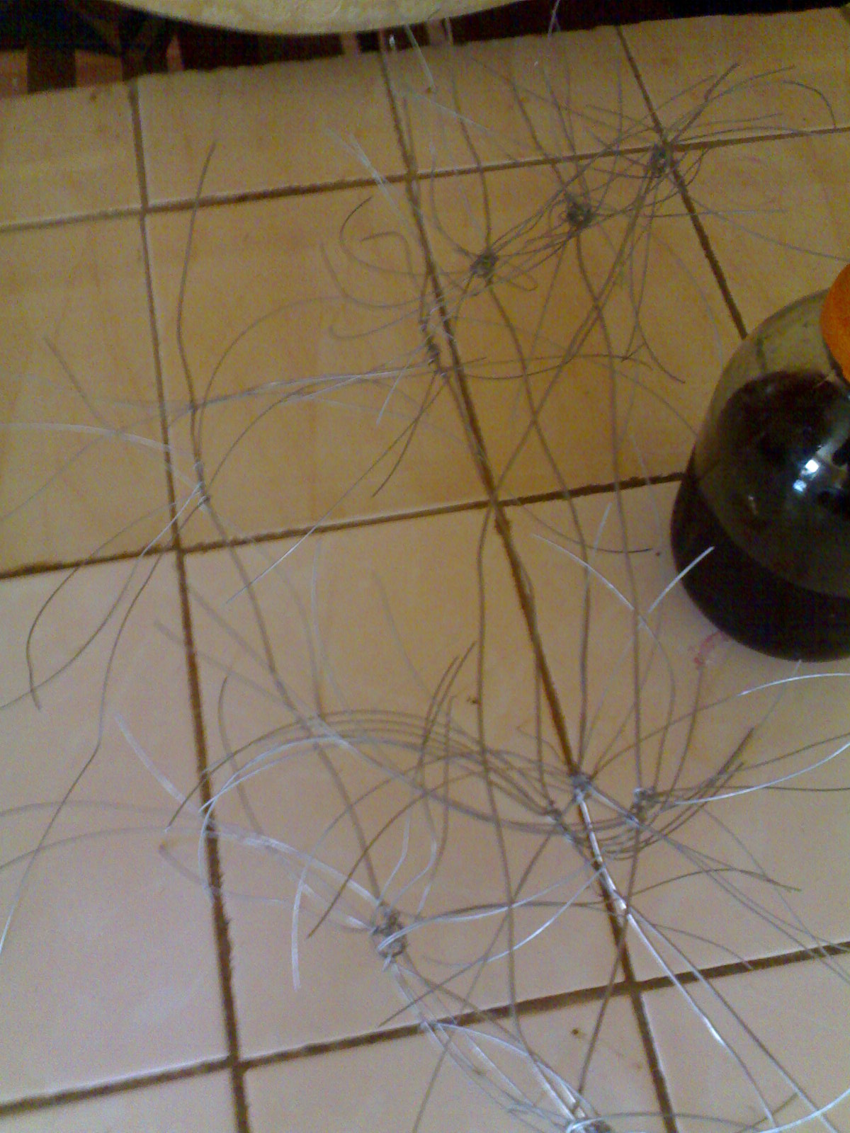

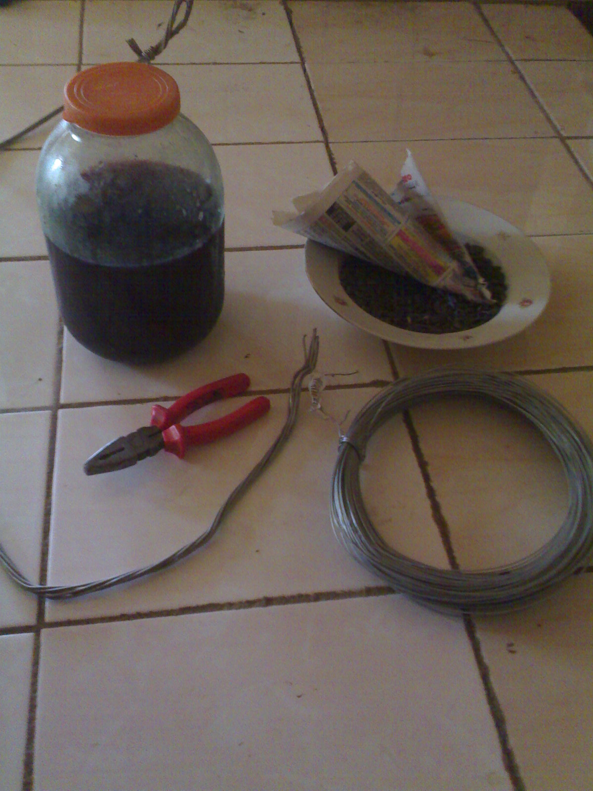

трос плоховатый, дальше не крутил. второй рецепт:
печи, камины,
Михаил Горелько
проволока, жбан винца, плоскогубцы

дядя Миша
Сообщения: 203
СообщениеДобавлено: Сб 25 Февраль 2012, 22:33 Ответить с цитатойВернуться к началу
продолжение

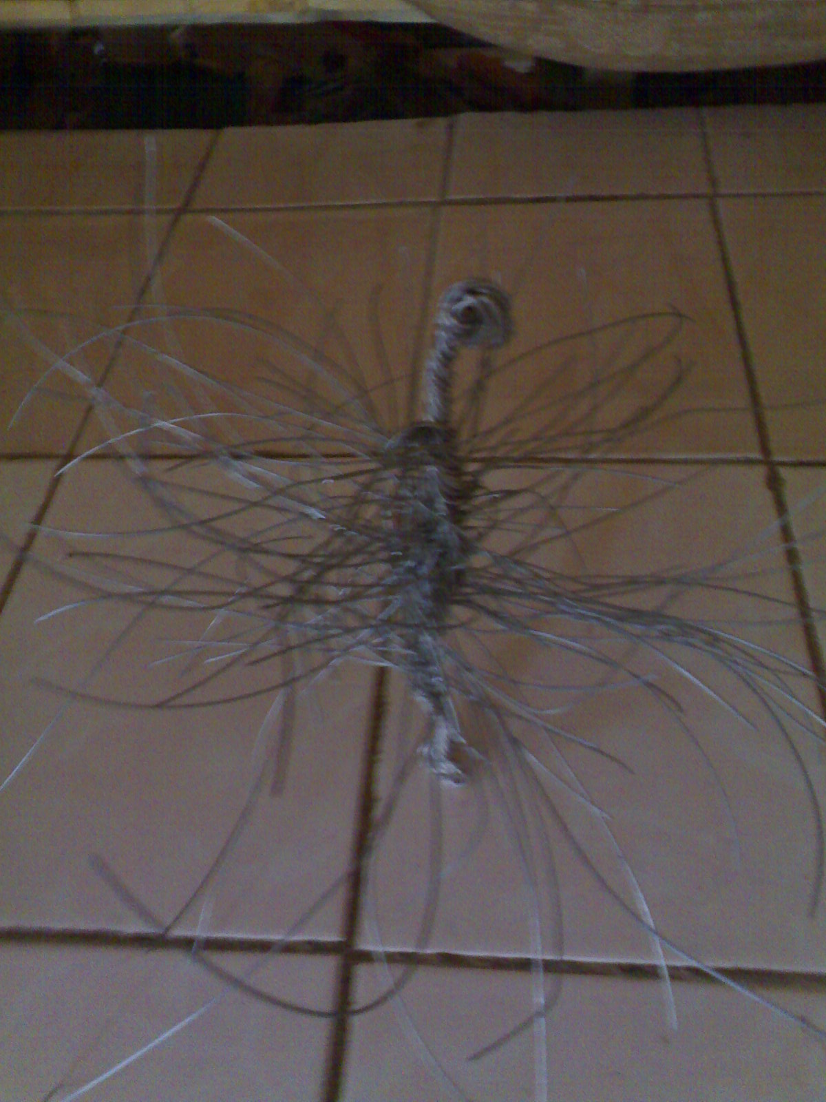

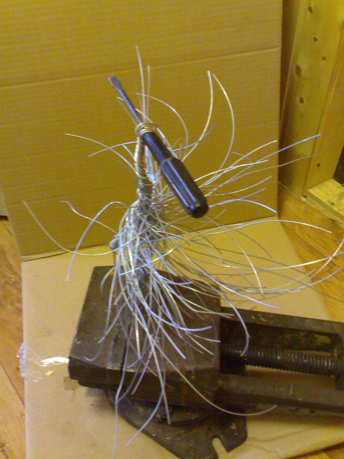

дядя Миша
Сообщения: 203
СообщениеДобавлено: Сб 25 Февраль 2012, 22:34 Ответить с цитатойВернуться к началу
финал

дядя Миша
Сообщения: 203
СообщениеДобавлено: Сб 25 Февраль 2012, 22:38 Ответить с цитатойВернуться к началу

СообщениеДобавлено: Вс 26 Февраль 2012, 09:31 Ответить с цитатойВернуться к началу
Делал несколько иначе,брал стальной трос резал болгаркой необходимой длинны и скручивал при помощи длинного болта,гайки и трубок.Затем расплетал косички кончиков троса.
