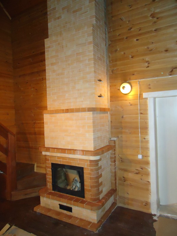

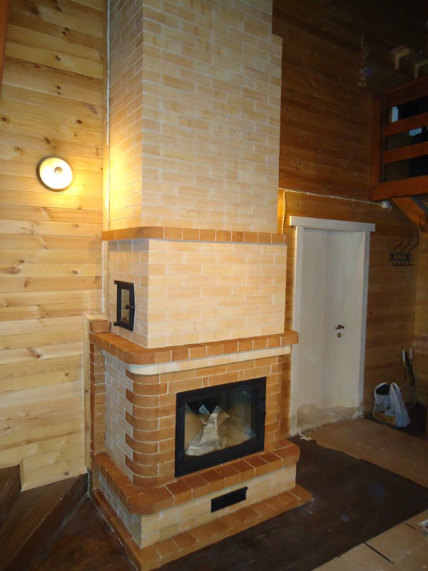

 Дайте оценку камину пожалуйста. Следующая тема
Дмитрий Мыльников
Сообщения: 140
Регион: Тюмень
СообщениеДобавлено: Ср 15 Февраль 2012, 17:56 Ответить с цитатойВернуться к началу
Сразу скажу, камин был построен на фундаменте и по размерам старого, поэтому в размерах подвинуться было нельзя к сожалению.
Хозяйка попросила еще духовку для разогрева каких-либо блюд, хотя в ней можно и готовить. Кирпич ШБ-5 (в Тюмени с другим кирпичом большие проблемы, был раньше Челябинский Кемма, сейчас 0)

C пожарной безопасностью все нормально выдержали?
Дмитрий Мыльников
Сообщения: 140
Регион: Тюмень
СообщениеДобавлено: Ср 15 Февраль 2012, 18:26 Ответить с цитатойВернуться к началу
да, задняя стенка изолированна базальтовой ваой, толщина задней стенки два кирпича.
До этого изоляция была в виде плоского шифера во всю высоту камиина

Меня радует, духовка работает хорошо, тяга замечательная, только проблема видимо будет. Хозяйка хотела для обогрева, а как он будет, если у них даже при работающих батареях в доме на утро приезжали замерзала вода и состав. А так в целом думаю хорошо.

А может стоило после духовки поставить русский сэндвич - они нагреваются так , что я раз чуть руку не обжог, глядишь и потеплее было бы в избе! Smile

Алексей, добрый день. Можно по подробнее о "русском сэндвиче"? не понял немного этот термин.
Павел_П
Сообщения: 423
СообщениеДобавлено: Пт 2 Март 2012, 15:29 Ответить с цитатойВернуться к началу
[quote="carrier"]
я бы сказал, что Алексей пошутил. про "поставить"
"русский сэндвич" - это очественные двухстенные дымоходы из "нержи" с прослойкой из каменной ваты толщиной 30 мм /как правило/
внешняя поверхность такого через час топки камина нагревается до состояния - яишницу жарь.
на сайте Роквула ЕСТЬ параметры теплостойкости их "ваты". они меняются при изменении толщины мата и я для грубости пока запомнил так - 1 см на 1 час. а для точности записал в блокнотик.
