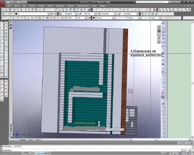

скажите, а вот так возможно встраивать щиток в несущую центральную стену?
И верно ли расположил подвертки , прочистки ?
здесь вид до потолка, в уровне потолка будет конечно разделка.

А зазор на поднятие массива? А балка где?
Сообщения: 5969
Добавлено:
Чт 2 Февраль 2012, 21:14
Вы как вот из этих мест сажу-пепел будете извлекать? пылесосом...
У Вас же стена щитка заподлицо!!!

да...про балку и отступ сверху думал сантиметра 3- 5 сделать, а потом возникла мысль "а что если сверху остальная часть стены - это продолжение перекрыши, а такой объём тяжел и может не будет деформаций"
в балке тоже тогда делать отверстие, а надо ли отверстие в балке как то оббить от жара чтобы уберечь от перегрева бетон и арматуру в балке?

про пепел думал...со стеной тоже меня это смущало - там и подтверидили опасения..спасибо))), в исходном варианте то по торцам были выходы
честно говоря предполагал что только в местах подверток обычно устравивают такие очистные дверцы

В балке гильзу, скользящую. При толщине 380 отверстие 180 и труба-вставка 115 мм. Заполнить базальтом или аналогами.Ну и зазор не менее 30 мм. Как то так.
