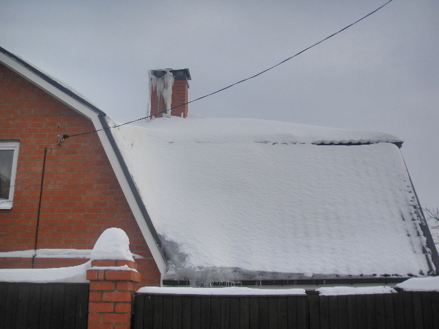

Суть проблемы - кирпичная труба (внутри гильза асбестоцементная, изолированная как говорят по всем правилам) обледенела СНАРУЖИ,
и пар идет такой, как будто там не газовый котел, а маленькая печурка стоит.

прилепила вид трубы с крышей..на крыше вот тоже лед висит, но этот вопрос наверно к тем, кто крышу менял.
так нормально или покрупнее нужно фото?
ps:крыша-металлочерепица, там на сколько я понимаю вообще снег не задерживается, но вот у нас лед, мы думали что возможно это от трубы.

Водяной пар охлаждается от колпака трубы и вода стекает вниз по трубе и далее по крыше.

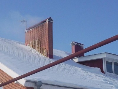

Зима в этом году морозная . Обычно трубы газовых котлов сильно обрастают при Т на улице ниже -20. Встречаются и более "красивые" трубы.

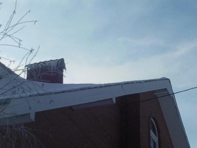

У нас газовое отопление. Труба пристроена к наружной стене. Раньше все было нормально. А в этом году мы решили поставить на трубу колпак. и красиво, и защита от дождя. Теперь из трубы пар валит как от хорошей печи и на колпаке появились сосульки.
Что у нас не так? Температура одинаковая во всем городе, да и колпаки не только у нас стоят. А вот наледь только у нас. Что нам надо сделать?

а) Почистить трубу, проверить ее на предмет трещин (если сендвич - оседание утеплителя)
б) Сделать колпак в виде двойного конуса, чтобы осевший конденсат стекал внутрь и снова выдувался.
в) Иногда встречаю колпаки, что сделаны не из кровельной жести, а из из толстого железа - хотя он и более прочен, но в тоже время и теплоемок, дыму не получается его прогреть и растут чудные сосульки.
Самый "несосулькобразующий" материал для колпака - текстолит... в минусах его недолговечность.

Инна, посмотрел на фото...
Что-то и на ендовой огромный слой льда...
Может еще и проблема с общей вентиляцией кровельного пирога...
А вообще нужно посмотреть как выходит устье дымовой трубы, конфигурацию и уклоны зонта, его высоту и расположение.
Все исправляется и не на столько критично.

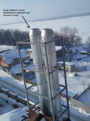

Очень распространённая ситуация-облединевший зонт на газоходе.
Для дымоходов - газоходов работающих "на газовый котел", зонтик ставить нельзя.
Для этого нужен конус.
