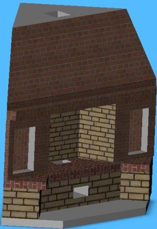

Мне нравится творческая работа печника.Каждая печь или камин это новый проект с гарантией качества.На медне проектировал камин без облицовки для фирмы строящей котетджи.
S-дома-160 куб.м. Высота трубы 8,5м. Всё кирпичное цена 45000 за работу срок изготовления 3 недели.Цена их устраивала до тех пор пока неузнали,что я работаю один.КАК Это понимать?Жадность или глупость?
Один из вариантов.
