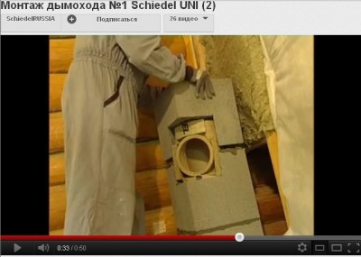

Кто, что думает о таком способе подключения прибора к дымоходу Шидель УНИ?

А в чем вопрос?
Ввод сбоку, снизу конденсатооотвод...

А чего тут такого...Всё нормально.

А вопрос в том, что подключение обычно делают НА ПОВЕРХНОСТИ блока, а не на ребре. Просто насколько я знаю, то углы еще дополнительно армируют. А такой монтаж вижу впервые
Вот и вопрос насколько данная конструкция имеет право на жизнь?

Думаю, если труба не высокая, то вполне приемлимо... Конечно, подумать-то как усилить этот угол всё-равно не мешало бы.
