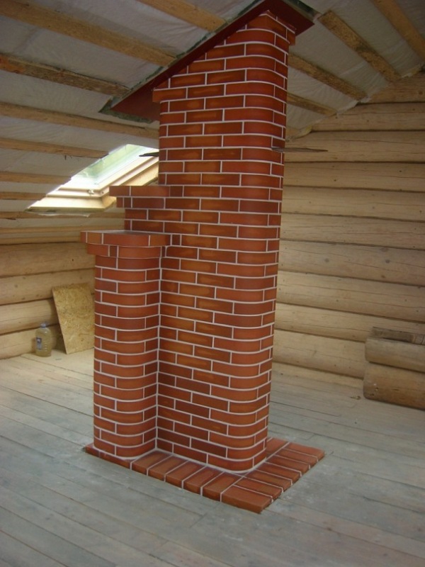

СообщениеДобавлено: Вс 11 Март 2012, 21:49 Ответить с цитатойВернуться к началу

Сергей68. Красиво, слов нет, молодчина.
Но не в обиду будет замечено то обстоятельство, что для деревянного дома, слишком мал зазор между перекрышей и потолком. Любой деревянный дом, на протяжении всего срока эксплуатации садится и рекомендуемое расстояние от поверхности печи до потолка не менее 30 см. Confused Надеюсь мой совет пригодится в будущих многочисленных заказах! Радость
Перекрышка закончилась за три ряда до потолка, все что выше просто декор по периметру печи, этакая разделка к потолку. И между последним рядом и потолком оставлен зазор около 2 см, что бы вентилировалось. Дом каркасник ( сие писалось в первом посте) , силовые элементы брус переклейка, никогда не слышал про усадку каркасника.

СообщениеДобавлено: Вт 13 Март 2012, 21:57 Ответить с цитатойВернуться к началу
ОК!

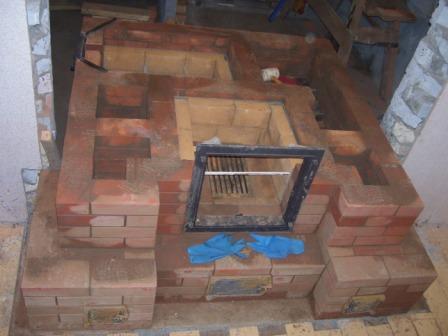

понятно что печь сохнет пробные топки давали микро процент тепла на второй этаж???? Просто ИНТЕРЕСНО!!! МОЖЕТ возьму на заметку а то какие варианты как отопить 2 этаж1) буржуйка врезаная в трубу2)печь на печи( расход большой +место жалко 3)или мини щит или боровок ( фото для примера) Crying or Very sad Crying or Very sad Crying or Very sad Crying or Very sad Crying or Very sad Crying or Very sad

Elm
Сообщения: 1413
СообщениеДобавлено: Вт 13 Март 2012, 22:14 Ответить с цитатойВернуться к началу
Все дело в том, что первой печкой обычно ставят обычную, т.е. по-умолчанию рассчитанную на максимальный теплоотбор... ес-но если на втором этаже ставим щиток, то ему тепла достается с гулькин нос.
Итого, чтобы двухэтажная печь нормально работала надо намеренно понижать "добротность" первого яруса, снижая кпд до 50%, а то и еще меньше.

Евгений Докторов , Вопрос - 27 ряд, зачем задвижка?
Elm
- Как понять снижение КПД ? Возможно имели ввиду снижение площади тепловоспринемающей поверхности первого яруса?
Это задвижка печи первого этажа (просто дублирующая), ее надо рассматривать в совокупности с задвижками второго этажа.

Elm
Сообщения: 1413
СообщениеДобавлено: Вт 13 Март 2012, 22:43 Ответить с цитатойВернуться к началу
Выпускать из печи во второй ярус более горячие ДГ.
Самый простой способ - спилить часть ЗЛХ, чтобы задвижка закрывалась не до конца, но можно и уменьшить длину каналов, высоту подвертки колпака и.т.д.
Еще можно обогревать ярусы по очереди, но это несколько неудобно ибо режим обогрева второго яруса задается на первом этаже.

Евгений Докторов
Сообщения: 778
СообщениеДобавлено: Ср 14 Март 2012, 06:13 Ответить с цитатойВернуться к началу
Сначала нагреваем второй этаж через открытую задвижку транзитного хода, или просто открываем еще задвижку растопочного хода на втором этаже. Далее, после прогрева трубы - по усмотрению, но, как Вы правильно сказали, можно и не докрывать задвижку над ХК, чтобы все время немного подогревать ДГ второй этаж.
