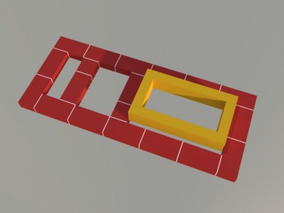

А вот интересно, такую печь кто-нибудь реально строил...? Конструкция получается узкая, но очень длинная.

Кладку по горизонтали рвать будет. Неравномерный прогрев. Середина( в районе опускного канала) сильнее будет расширяться, а холодные углы повиснут.

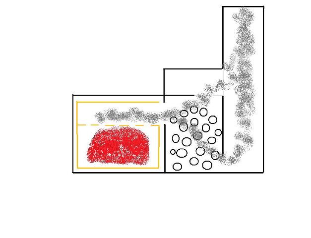

Надо пояснить, что речь идет о печи И.Подгородникова со следующей схемой.
http://forum.stovemaster.ru/viewtopic.php?t=5704
Стало интересно, получается многие печи, описанные в литературе (особенно современной) так и остались проектами без воплощения в жизни?

Аркой клади как туннели метро -это называется щелевая арка и на нее камни.По черному не хочет народ так вперед на тренировки по печному делу-деньги на ветер бросать.Там еще надо и щиток выложить-2 опускных и один подъемный канал.В библиотеке Ковалевский автор 1977г. издание и там есть чертежи этой печи.А по черному чертежи не нужны- груда валунов и кадка с водой...Ну и щипцы для раскаленных камушков...А коммерческий успех -обязателен.
