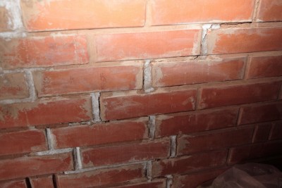

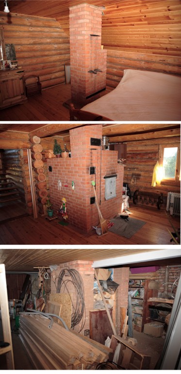

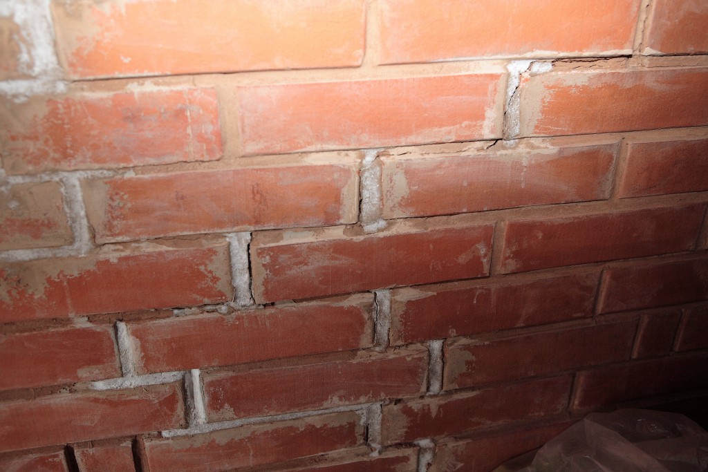

Сейчас стоит вот такая печка. Начинал дед делать - вместо отвеса пол кирпича. 50лет печи кладет - обещал за пару дней печь выгнать, но я его выгнал раньше. Потом по рекомендации, печник печь доделывал. Срам один Embarassed
Начинается печь на первом этаже - там какой-то очаг сделан, но не топится. Пользую только когда комаров, да тараканов надо из хаты выгнать. Только затоплю - пожарные в течение 15 минут приезжают. Дыму по всем этажам со всех вьюшек.
на втором этаже русская - глаз б не глядели. Дымит тоже знатно. После пятой топки вся трещинами пошла, чем и как только не замазывал. Зато на третьем, в дымоходе, пару оборотов заделано и работают как часы, после того как печку стопишь. Задвижку закроешь, вьюшку откроешь - тепло так прэ.
С совершеннейшим почтением, Юрий Поликарпович.
Треск стоит, аж животина пугается.

А про распушку, как видно, никто и не вспомнил...
С удивлением обнаружил, что отвесом вообще не пользуюсь )))

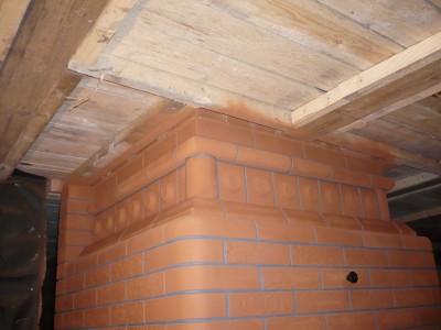

Распушку обязал сделать - в кирпич. Хоть паря и упирался. Да еще и зазор в 50мм заложен урсой. Просто за балкой бревна не видно.

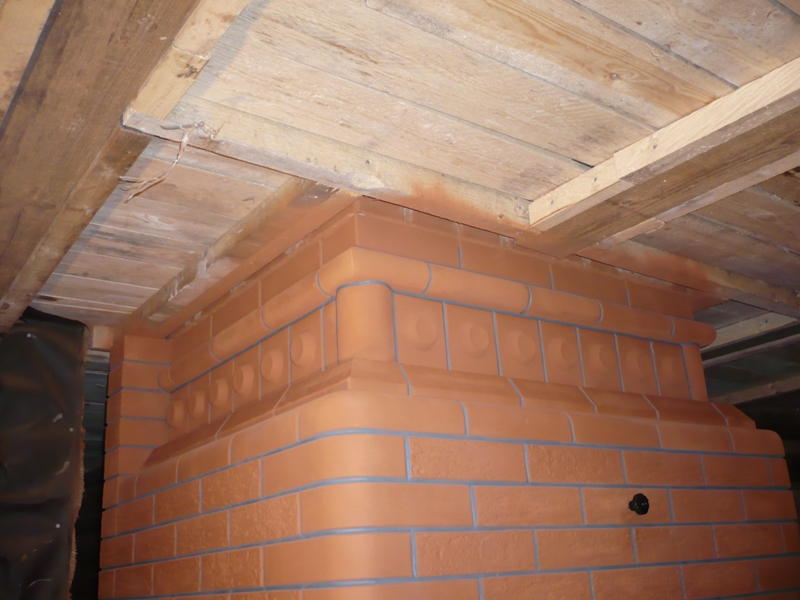

А чего на первой фотке пенка прям от дымохода выглядывает?
Юрий Кузнецов
Зарегистрирован: Вс 13 Июнь 2010, 17:36
Сообщения: 11
Регион: Старая Русса
СообщениеДобавлено: Пн 12 Март 2012, 17:58 Ответить с цитатойВернуться к началу
Это вата - 50мм. Труба в этом месте только теплая.
Elm
Сообщения: 1413
СообщениеДобавлено: Пн 12 Март 2012, 18:06 Ответить с цитатойВернуться к началу
Sancta simplicitas... rolf
На миг представьте что Вам печь сделали по всем правилам... будет ли там теплая труба?
Ситуация чем-то похожа на машину в которой намертво зафиксировали первую передачу и поэтому пристегивать ремень необязательно.
Кстати, труба не должна быть еле теплой ибо тогда в ней выпадает конденсат и потекут черные ручейки со всех задвижек...

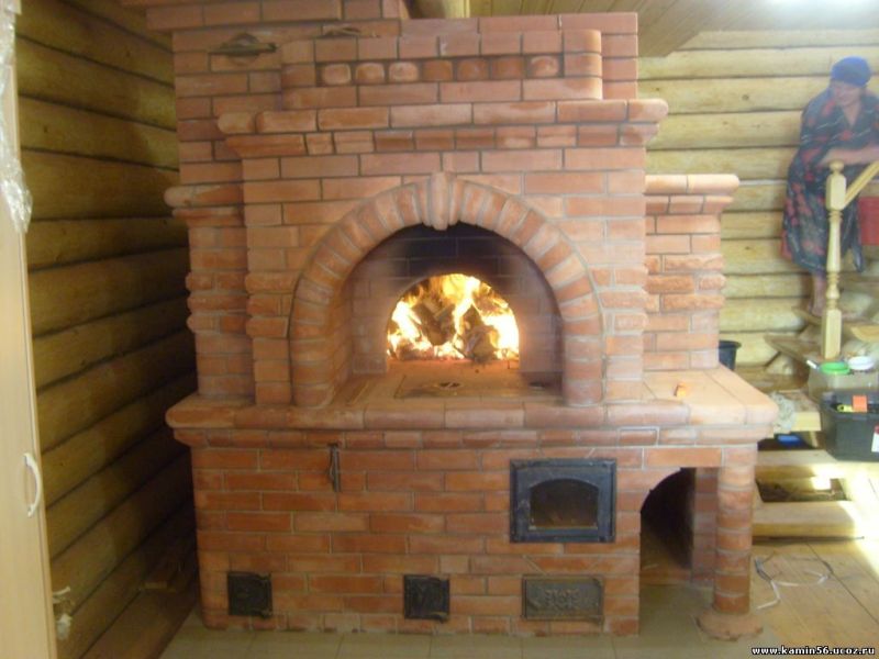

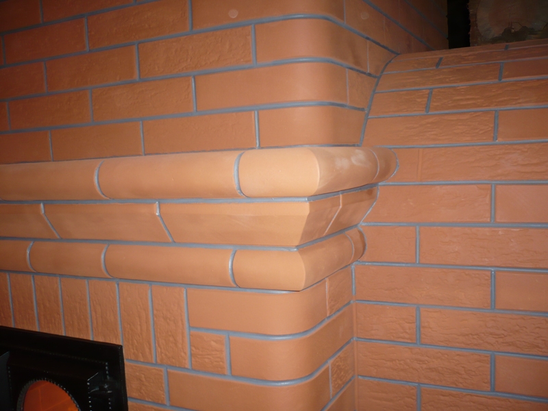

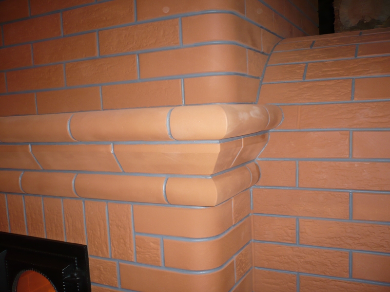

А хотелось-то вот такую печку:
Да с транзитным дымовым каканалом с первого этажа.
Может еще какой фальш-камин на трубу, на 3 этаже повесить :
СообщениеДобавлено: Пн 12 Март 2012, 22:23 Ответить с цитатойВернуться к началу
Запросы у вас хорошие только фигурный кирпич как на фото делать не каждый будет ( таких умельцев единицы типа Круглова и тд) сам раньше делал на валики три дня уходила весь в пыли щас покупаю за 300 руб у человека если брать Лоде фигурный Москва или Питер доставка ого-ого !!! Есть дом в Демьянске местных печников такса 10-2о тыс остальное водкой или мясом такие фото показывал рукой машут типа долго делать не оплатят как надо?????(фото не мое)

Юрий Кузнецов писал(а):
А хотелось-то вот такую печку:...
А Вы убеждены, что будете в состоянии "поднять" такую? Smile
Тогда пишите автору в личку... http://forum.stovemaster.ru/viewtopic.php?t=1823
Отношения то рыночные! И как знать - может Вы вполне сможете "перебить" Саратовских заказчиков Sad Вот и выйдет ему дорога в Новгородчину!
Только что-то подсказывает, что у Павла заказчики в очереди с той ещё зимы... Confused , которая 2010-2011...
УСПЕХОВ!!!
P.S. последнее фото - его же Smile Smile Smile
СообщениеДобавлено: Пн 12 Март 2012, 23:21 Ответить с цитатойВернуться к началу
перебивать не кого не хочу !!!!у них с материалом туго вот и мудрят( вещи красивые делуют спору нет) только мне терпения не хватит
