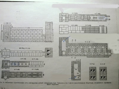

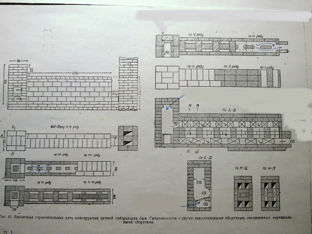

Предлагаю к обсуждению ...
Собственно сам проект печи
 Размер файла:  332.02 КБ
 Просмотров:  1997 раз(а)
Последний раз редактировалось: Евгений Колчин (Чт 22 Март 2012, 21:35), всего редактировалось 1 раз
vladgri
Сообщения: 1857
Регион: г.Павлодар
СообщениеДобавлено: Чт 22 Март 2012, 20:56 Ответить с цитатойВернуться к началу
Монстр какой то. Где использовать то? Что там гипсельхоз предлагает?
Похоже для теплиц. Question
Виктор_А
Сообщения: 850
Регион: МО г.Серпухов
СообщениеДобавлено: Чт 22 Март 2012, 20:59 Ответить с цитатойВернуться к началу
Корейский ондоль в миниатюре Smile+1. Скорее для теплиц применим Very Happy
СообщениеДобавлено: Чт 22 Март 2012, 21:04 Ответить с цитатойВернуться к началу
наверно и гараж погреть неплохо...можно и щиток сократить немного ...
Больший интерес топка и схема движения газов.
Виктор_А
Сообщения: 850
СообщениеДобавлено: Чт 22 Март 2012, 21:11 Ответить с цитатойВернуться к началу
Гараж, либо подсобное помещение. Как основное отопление не годится.Похожа на вихревую печь, только горизонтальная.КПД думаю низковат Confused
Виктор_А
Сообщения: 850
СообщениеДобавлено: Чт 22 Март 2012, 21:20 Ответить с цитатойВернуться к началу
А топка, смотрю, под кизяк или торф?
vladgri
Сообщения: 1857
Регион: г.Павлодар
СообщениеДобавлено: Чт 22 Март 2012, 21:25 Ответить с цитатойВернуться к началу
Не, ну для гаража великовата. Хотя какой гараж? А топка вполне себе, дровяная. А вот дымообороты, похоже на выходе целовать можно. Embarassed
Виктор_А
Сообщения: 850
СообщениеДобавлено: Чт 22 Март 2012, 21:28 Ответить с цитатойВернуться к началу
Расположение колосника для тлеющего топлива.
Виктор_А
Сообщения: 850
СообщениеДобавлено: Чт 22 Март 2012, 21:30 Ответить с цитатойВернуться к началу
Евгений. А надпись по верху чертежа намеренно заштрихована?
vladgri
Сообщения: 1857
Регион: г.Павлодар
СообщениеДобавлено: Чт 22 Март 2012, 21:36 Ответить с цитатойВернуться к началу
Для чего тогда, высокая топка? Точно не торф/опилки/кизяк.
там были личные комментарии, не типографские ...
Elm
Сообщения: 1413
СообщениеДобавлено: Чт 22 Март 2012, 21:43 Ответить с цитатойВернуться к началу
Запуск представляется трудным - в печах с лежанкой ДГ, возвращаясь, дополнительно "стимулируются" топкой или сперва печь запускаем через ЗЛХ, а тут еще более мощный теплоотбор.
Топка скорее под дрова или какой-нить жмых/лузгу/солому, только они могут дать высокое пламя...
Странная печка, однако.

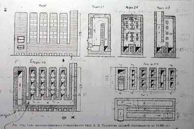

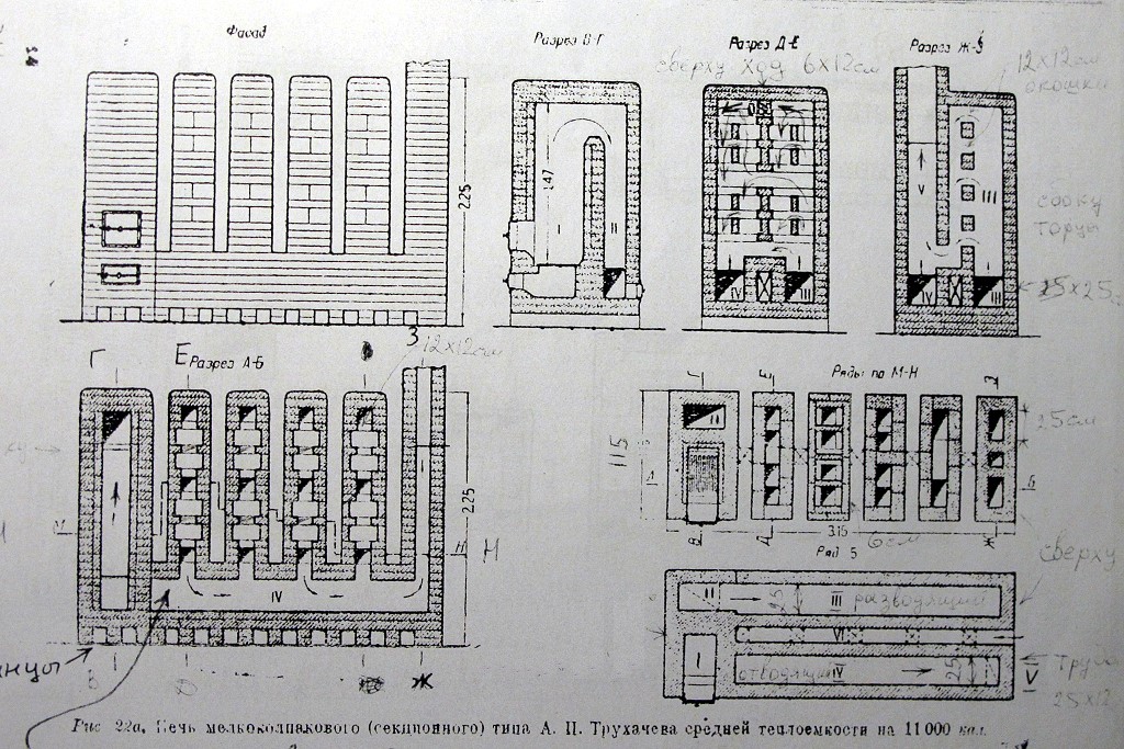

СообщениеДобавлено: Чт 22 Март 2012, 21:44 Ответить с цитатойВернуться к началу
не без известные ...
печь мелкоколпакоая А.Трухачева
 Размер файла:  294.32 КБ
 Просмотров:  1545 раз(а)

Похожи на печи непрерывного действия, с такими размерами топливника прогреть такой массив печи сложно!

ИМХО, если проектировать что-нибудь подобное, то лучше остановиться на "чебурашке" - печь и дымоход посредине, а в обе стороны "уши" массива-теплообменника.

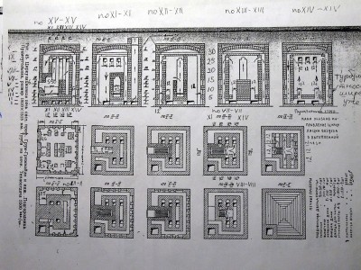

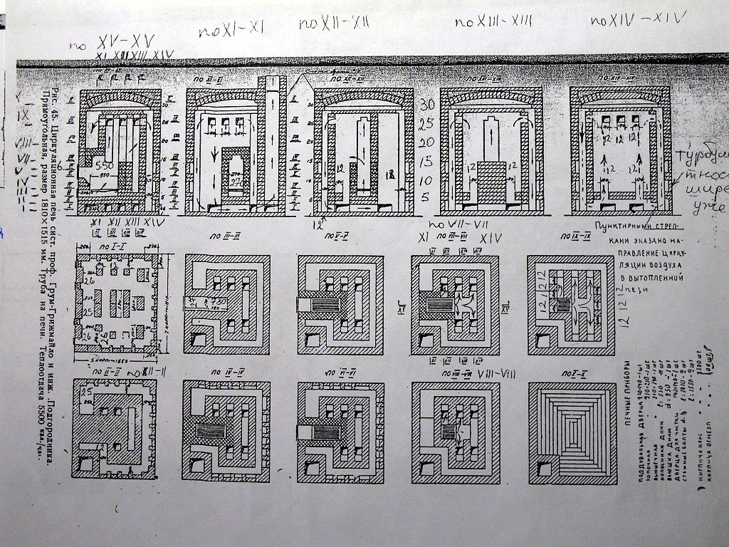

СообщениеДобавлено: Пн 26 Март 2012, 21:29 Ответить с цитатойВернуться к началу
тогда продолжим ...
Печь Грум-Гржимайло и Подгородникова - циркуляционная...
Прямоугольная, циркуляционная печь
 Размер файла:  413.7 КБ
 Просмотров:  1584 раз(а)
