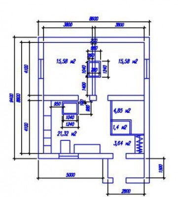

Ну, вот, так лучше? Печи 4 х 3 кирпича (1040х780).

Так несколько лучше...
Верхнюю печь я бы сделал более тонкой (2.5 кирпича) и длинной "по стенке",... длину бы подбирал бы исходя из теплопотерь - так будет больше полезной площади. В этом случае можно обойтись без второго дымохода - соединить ее с основным дымоходом через боров.
Вам не кажется что запроектированная варочная печь слишком большая для 22м2? - Для работы шведки, чтобы кухонная плита была "вниз" по чертежу, ее надо будет отодвинуть от стены минимум на полкирпича - иначе каналы теплообмена будут "зашунтированы" стеной, суть кпд значительно упадет.
Если же печь отодвинули, то все четыре стороны работают на обогрев 20м2... им будет многовато при таких размерах.

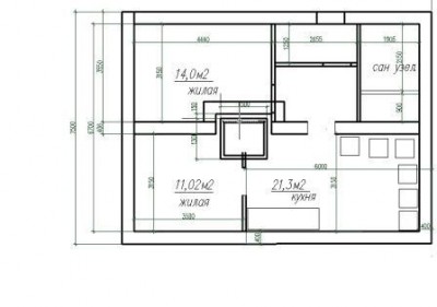

Видимо, я заблуждалась в отношении колпаковых печей, и печей вообщеSmile, если брать колпаковые печи, то в кухне можно поставить двухколпаковую шведку Бацулина, а в комнате ОИК-20? Печи оставляю размером 3х4 кирпича, т.к. мне нравятся объемные печи-столбики. И план немного переделала.
d_n_a
Зарегистрирован: Пт 27 Январь 2012, 10:33
Сообщения: 73
СообщениеДобавлено: Пт 23 Март 2012, 16:13 Ответить с цитатойВернуться к началу
Вот такой получился план. А по воде, разумно будет поставить кухню на место дивана). А начиналось все с печей в простенках...

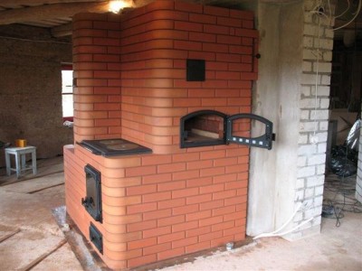

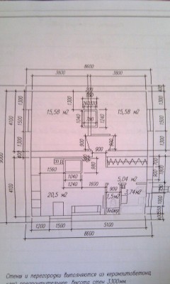

СообщениеДобавлено: Чт 23 Май 2013, 10:01 Ответить с цитатойВернуться к началу
В итоге.. по прошествии времени имеем несколько иную конфигурацию...
подскажите, пожалуйста с размерами печи, чтобы труба на конек не вышла и можно было бы сделать что-то типа того, что на картинке, но печь д.б. при этом канальной (а не колпаковой). Заранее благодарю за помощь.

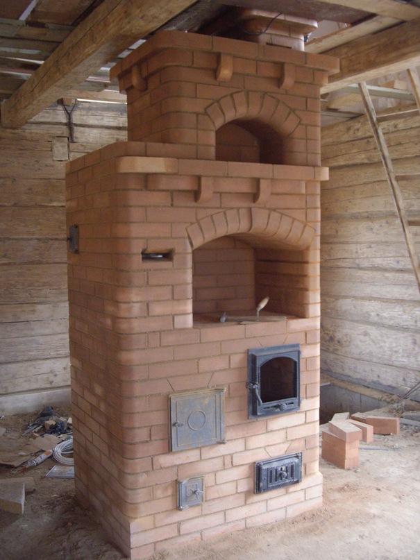

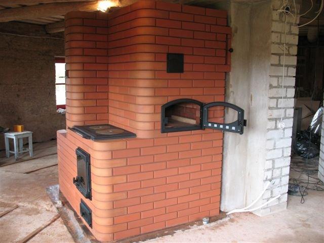

Картинка 1
 Размер файла:  45.59 КБ
 Просмотров:  816 раз(а)
d_n_a
Сообщения: 73
СообщениеДобавлено: Чт 23 Май 2013, 10:02 Ответить с цитатойВернуться к началу
картинка 2 (первая предпочтительнее)
