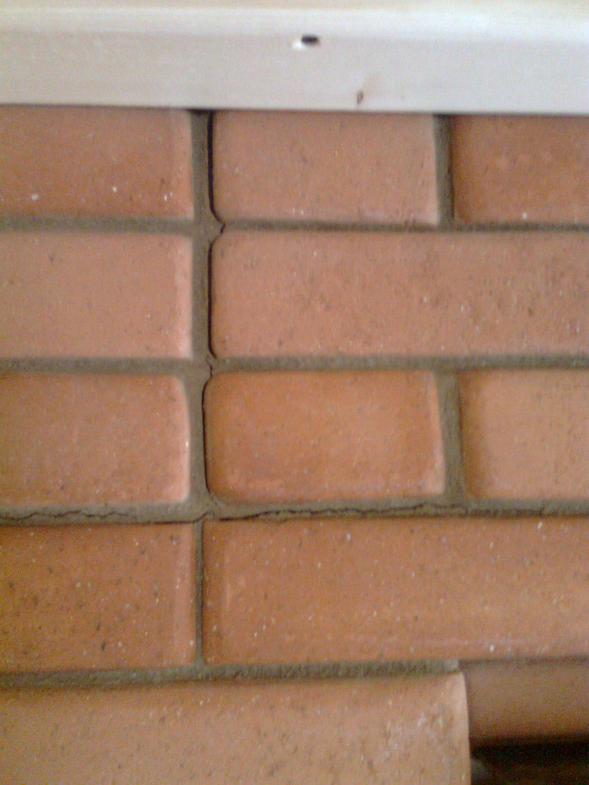

Добавлю. Моя жена с детства имела свою баню, по белому. Была сильно удивлена, когда открыла поддавальную дверцу и увидела камни без сажи, и весь кирпич абсолютно чистыми. Как буд-то сквозь камни и не проходил огонь. Скоро буду удивлять и остальных родственников, пусть посмотрят наконец-то на "мерседес". Все привыкли, что каменка в саже это нормально, и отмывать периодически камни, это тоже нормально.
Что бы во мне не заподозрили "засланного казачка", который видит только положительное в печах Кузнецова, добавлю небольшую ложку дегтя...

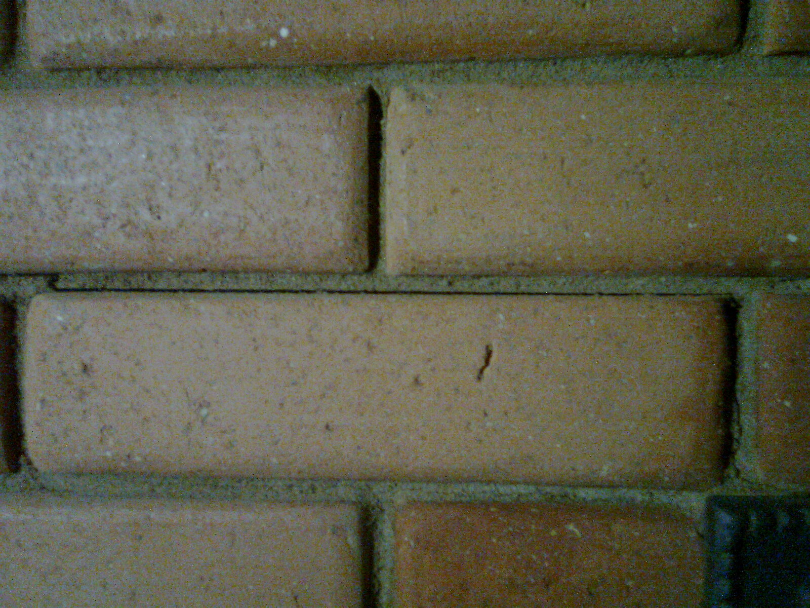

Еще во время сушки печи образовалась небольшая трещина в кладке над задвижкой. Она появлялась только во время нагревания печи, как только печь остывала, трещина также пропадала. Во время пробной топки эта трещина увеличилась и достигала толщины от 1 до 3 мм. Также появилась новая, уже горизонтальная трещина, но только в парном отделении, чуть выше поддавальной дверцы.
Прошу комментариев профессионалов по данному факту.
Трещина левее и выше задвижки.
 Размер файла:  422.97 КБ
 Просмотров:  1047 раз(а)
Горзонтальная трещина левее и выше поддавальной дверцы.
 Размер файла:  519.37 КБ
 Просмотров:  1022 раз(а)
Сообщения: 10147
СообщениеДобавлено: Вт 27 Март 2012, 07:17 Ответить с цитатойВернуться к началу
Дайте линию трещины на общем фото в дополнение ... не хочу вас огорчать, но имхо отрывает холодный угол каменки...

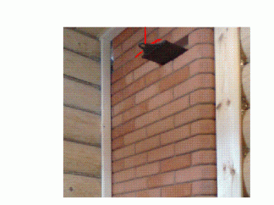

СообщениеДобавлено: Вт 27 Март 2012, 10:27 Ответить с цитатойВернуться к началу
Вид из предбанника. Трещина идет на три ряда до самого потолка.
 Размер файла:  45.92 КБ
 Просмотров:  1069 раз(а)

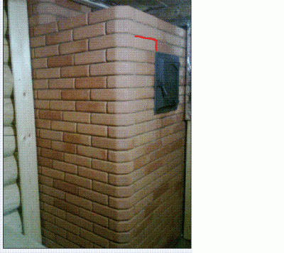

Kolek2012
Сообщения: 445
Регион: Нижний Новгород
СообщениеДобавлено: Вт 27 Март 2012, 10:28 Ответить с цитатойВернуться к началу
Вид из парилки.
 Размер файла:  76.03 КБ
 Просмотров:  959 раз(а)
Александр-та
Сообщения: 867
Регион: Омск
СообщениеДобавлено: Вт 27 Март 2012, 17:21 Ответить с цитатойВернуться к началу
Шамотное ядро подымает перекрышу из печного кирпича. Нужно увеличить расстояние между шамотным ядром и перекрышей. А какое расстояние у Вас оставлено?

СообщениеДобавлено: Вт 27 Март 2012, 21:25 Ответить с цитатойВернуться к началу
Доброго времени суток!
Николай, камни пока не добавляйте, ждём 3-5 полноценных топок.
Наберите больше информации!
Т.е. вывод №1 - никаких выводов!
3 часа парную не выстаивайте, мы с вами ранее обсуждали, " если дельта между нагревом стенок печи и стенками парной стоставляет более 10 гр, то... Smile ждём весны и "балуемся" с печкой. Smile
Что касается трещин :
- в районе задвижки - прошу обратить внимание на вертикальный шов, это премыкание ППР к трубе, через картон, на сегодняшний день, делать не хочется;
- поддавальная дверца - Александр-та - печь сделана стандартно - печка в печке, каменка перекрыватеся не зависимо от общего массива;
- думаю стоит обратить внимание на нагрев 18 ряда, дверца стваится на нём.

Elm
Сообщения: 1413
СообщениеДобавлено: Ср 28 Март 2012, 13:18 Ответить с цитатойВернуться к началу
а главное, что и когда с ними делать???
Пока просто замазать: нагреть печь и запыжевать в трещину раствора... можно и нейтральным термостойким герметиком прям из тюбика/пистолета по шву пройтись.
А уже со временем, года эдак через два, если трещины пойдут дальше, печь надо будет аккуратно разобрать и переложить ряды с трещинами, возможно и подточив шамотное ядро.

Михаил Маркин
Сообщения: 606
Регион: Владимир
СообщениеДобавлено: Чт 29 Март 2012, 07:36 Ответить с цитатойВернуться к началу
Elm, настоятельно рекомендую никогда так не делать, т.к. "пыжуя" трещину Вы загоняете клин! В таких случаях необходимо либо вскрыть кладку, либо наоборот убрать раствор.

Юрий74
Сообщения: 142
СообщениеДобавлено: Чт 29 Март 2012, 10:45 Ответить с цитатойВернуться к началу
Здравствуйте, уважаемые.
Судя по фото, первая мысль, что кладку поднимает разогревшаяся рамка дверки, но это только предположение.
Мнение Elm о трещинах мне ближе, но заделывать не мне, а вот Kolek2012 посоветовал бы пока не выдвигать никаких теорий, побольше практики и наблюдений
Михаил Маркин
Сообщения: 606
Регион: Владимир
СообщениеДобавлено: Чт 29 Март 2012, 11:17 Ответить с цитатойВернуться к началу
Прошу прощения, по тех. причине слетел развёрнутый ответ, второй раз повторить сил уже не хватит. По-этому тезисно:
1- odincow ,Николай, печь ставится в конкретное помещение, обладающее теплопотерями, т.е. протопка печи, есть динамический процесс, в ходе которого температура может достигать, локально 100 и более градусов. В свою очередь ТЗ заказчика, его желание и возможность провести какую-либо реконструкцию помещения, являются направляющими факторами при создании проекта.
2 - Изходя из этих принципов ( ТЗ и конструктив бани), в конструкции печи были сделаны ряд изменений, которые обеспечивают за короткое время, при не больших энергозатратах достичь этого эффекта.
3- Трещины - результат не равномерности температур.
Устранение:
* "пыжевание*, *чеканка*, - просто, иногда эффективно, но... не интерессно!
* управляемость, направленность газового потока - даёт широкие возможности при решении технических задач. Сложно, интересно! Smile
Применение усоврешенствований в данной печи могло привести к появлению перманентной трещины. Показателем эффективности применённых изменений считаю лёгкость управляемости работы печи, ну и наконец "дымность". Кстати Николай, как дым? Будете топить обратите внимание на цвет и плотность дыма, он очень хороший показатель работы печи.
Решение проблемы, со стороны заказчика, обеспечение минимально-оптималного обьёма парной( Николай это понял и намерение у него имеется).
