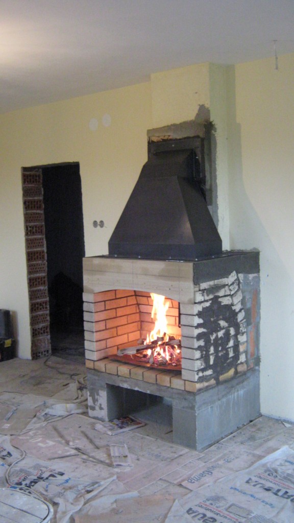

Мужики посоветуйте как перекрыть свод вот этого камина

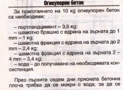

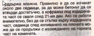

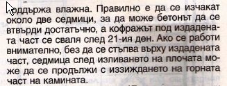

СообщениеДобавлено: Вт 3 Апрель 2012, 19:40 Ответить с цитатойВернуться к началу

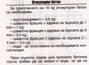

Другая рецепта для жаропрочный бетон.
 Размер файла:  37.04 КБ
 Просмотров:  785 раз(а)
 Размер файла:  24.7 КБ
 Просмотров:  824 раз(а)

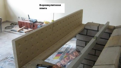

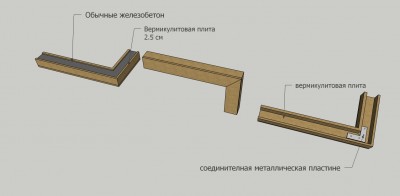

СообщениеДобавлено: Вт 3 Апрель 2012, 20:11 Ответить с цитатойВернуться к началу

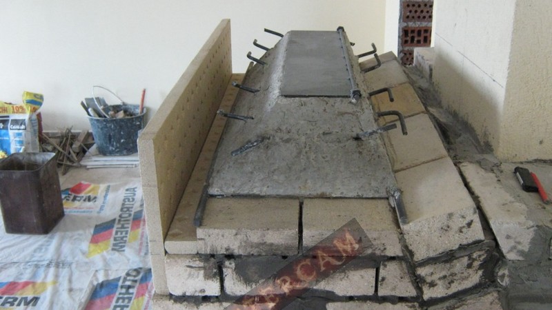

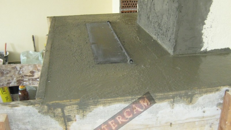

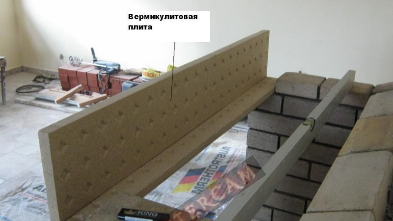

Вариант перекритием портала ,до заливки бетона вермикулит должны быть тщательно мокрой воды.
Нижная плита вермикулита должна быть соединена с кусками проволоки к арматурной стали перед заливки бетона.

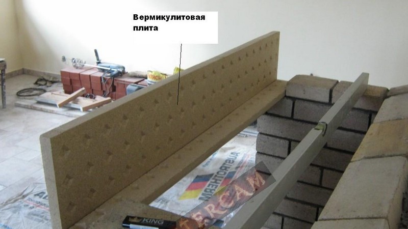

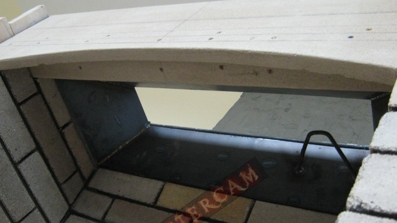

СообщениеДобавлено: Вт 3 Апрель 2012, 20:38 Ответить с цитатойВернуться к началу

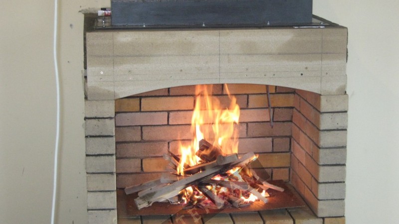

Иногда делаю и так перекритием портала.

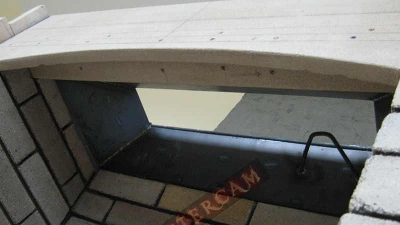

Еще несколько фотографий.
