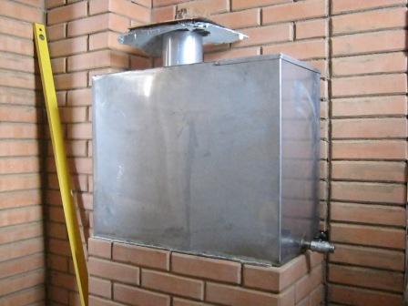

В прошлом году сложил печь, но из-за финансовых трудностей не успел заказать и испытать работу печи с баком. Sad
Вчера забрал бак:
нержавейка (AISI 409) толщиной 1 мм, размер 600х600х380мм, внутренний диаметр проходной трубы 150мм.
Сегодня провел испытание нагрева воды. Вода из скважины (температура 6 С), 120л (12 ведер).
Топил 4 часа (4 закладки).
После того, как положил третью закладку дров, потрогал проходную трубу - холодная!!! Shocked
Снял импровизированную крышку и был несколько удивлен отсутствием дыма из трубы. Поднесенную полоску газеты засосало в трубу!
Т.е. мои ожидания, что горячий воздух будет заполнять и нагревать проходную трубу, если я сделаю глухую крышку сверху, оказались несостоятельными. Нагрев воды во время топки шел исключительно за счет нагрева дна бака.
По окончании топки измерил температуру воды - 35,7 С, через час - 38,2 С, еще через час 52 С, далее не мерил. Проходная труба горячая, руку на трубе с трудом можно держать.
Далее планирую сделать шибер-переходник 150х100мм и присоединиться к подъемному каналу. Думаю, что даже небольшая тяга в проходной трубе позволит без проблем нагреть 120л воды, к тому же наличие задвижки на шибере позволит регулировать нагрев воды во время топки.
Исходя из вышеизложенного, сейчас, я бы развернул подъемный канал на 90 градусов, и вставил бы самоварный душник еще на этапе строительства.
