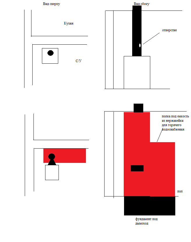

Доброго времени суток. Вопрос от дилетанта (сильно не пинайте). Жилой дом (отапливаемая пл120м2). Стоит напольный котел АОГВ (лохматых годов с вертикальным выходом) в санузле. Дымоход из нержавейки (диаметр 200мм). Есть желание переделать его. А именно демонтированть старый АОГВ, обложить кирпичной кладкой трубу начиная с пола и до потолка. Купить котел с боковым выходом и подключить его к этой конструкции.
Вопрос такой:
1) Стоит ли заморачиваться? (или может сделать другую конструкцию? бюджет ограниченный)
2) Чем заполнять пространство между кирпичом и трубой?
3) Какие технологические ходы отверстия нужны в подобном дымоходе (сейчас в трубе имеется одно отверстие на высоте около 1,2м; высота котла 0,8м)
[/img]

Котел с боковым выходом "съест" часть полезной площади кухни ведь если раньше котел стоял вплотную к стенке, то сейчас будет котел-дымоход-стенка.
1) Стоит заморачиваться, если котел прогорел и.т.п., т.е. требует замены.
2) Любым термостойким материалом: минватой, смоченным в цементной воде керамзитом (чтобы не давал усадки) или даже сразу кирпичом делать без щелей (т.е. заполнять боем на растворе) - в последних случаях трубу надо обернуть базальтовым картоном ибо расширение.
3) В любой трубе желательна ревизная дверка снизу и конденсатоотвод.
ИМХО лучше всего не обкладывать часть дымохода, что внутри дома ничем - помимо прочего этого такой себе экономайзер, что добавляет свой % кпд...

Что мешает сразу сделать трубу в комнате кирпичной, а нерж трубу применить над крышей?
Теплоотдача будет несравнимо выше, чем если изолировать тепло отходящих газов сначала стенкой нержавейки, затем теплоизолятором. Какой смысл в таком изврате? Повысить температуру отходящих газов на верхнем срезе трубы?
Неужели такая плохая тяга?

да ничего не мешает) может так и сделаю, главное условие к конструкции (как было изложено выше): поменьше затрат, побольше КПД и надежность
