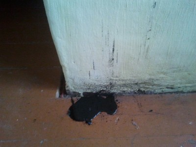

Добрый день. Купили загородный домик, приехали весной а из задвижки трубы вытекла смола и заклиила задвижку в закрытом состоянии.
Подскажите как прочистить трубу?
Пару фотографий всего этого:

Потекла вода с сажей. Скорее всего накануне прошли дожди с боковым ветром и значительная часть влаги попала в трубу.
А задвижку у вас просто заклинило от ржавчины. Попробуйте смочить смазкой типа WD, побрызгав через удлинительный носик баллона по краям рамки задвижки и аккуратно, ударяя молоточком в стороны, раскачать язычок и вытащить его. После почистить от ржавчины рамку (острым длинным прутком паз) и протереть печь от потеков.
Все.

По консистенции очень густая, почти твёрдая, пот и подумал что смола.
А посоветуйте как лучше прочистить дымоход от образовавшейся там сажи?

Дымоход чистится проволочным "ершиком", при этом надо найти все прочистки, чтобы потом вытащить мусор.
Расшатать помогает, ударяя острым прутком (гвоздем) в паз слева/справа между языком и рамкой - пару ударов с одной стороны, пару с другой.

Стандартно. Ершик с гирькой через верх трубы и из нижней прочистки (найти по линии трубы)
