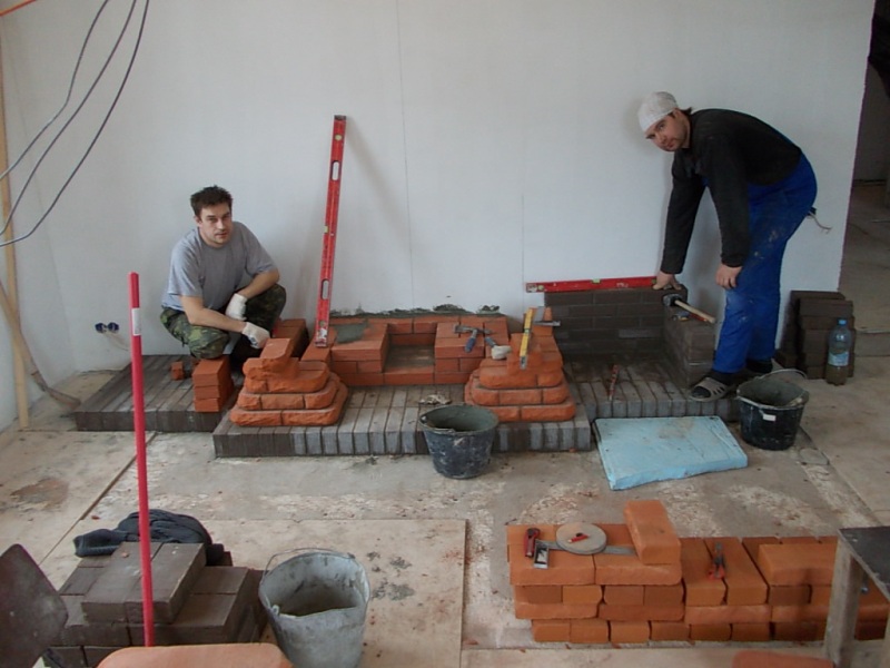

начало

подняли пару рядов

Вопрос к печному сообществу как повысить кпд такого камина ??? В голову пришло несколько мыслей
1) сделать его из кирпича Лоде марка теплопроводность выше чем у остальных + фактура круче
2) Поставить большую дверку с стеклом Мета ПРОМО(больше не нашел пока размер ширина 63 см) через стекло быстрая теплопередача в комнату
3) сделать конвекционные каналы по краям для подачи холодного воздуха вверху горячего( на фото ставлю решетку ветелянционую) по системе Колеватова у него в книги увидел давно.
Сразу оговорюсь каминопечь не предлогать и топки из чугуна и сендвича тоже так люди против метала а для каминопечи стенки боковые дровниками и полками задвигаются тепло гасятся кирпичом. ЧТО ПОСОВЕТУЕТЕ ::::::::::!!!!!!!( в доме котел но строится для дизайна и так на всякий пожарный на берегу Ладоги -ПАША)

что пока сделал

Красиво. Но при такой гиометрии топки и высоте пода ни о каком повышении кпд ниможет быть и речи.Причём сдесь теплопроводность кирпича ?... Какая теплопередача ЧЕРЕЗ СТЕКЛО, если даже стальные решотки тепло не пропускают(защитные экраны)? Остается п.3.
P.S. Но если помещение отапливаемое,то вариант очень даже ни чего.ИМХО.

Спасибо ! С вами соглашусь что под поднят на уровне колен это обусловлено некими тех решениями 1) там мини дровник 4 ряда + стоит подувало 2) Люди начитались всякой хрени что типа если много кирпича то он постепено все тепло в себя возьмет ( я то понимаю что все кпд почти все улетает в трубу оставляя 15-20 % в помещения ) но в области топки будет лучше кирпич немного если это был например газобетон или гипрок с дешовой имитации 3) Люди хотят большие порталы телевизоры и аквариумы но их не заботит что сечение в кореной трубе в стене всего в кирпич ( 120 на 250) + три смещения в самой трубе , поэтому дверка полюбому p.s Поэтому спросил че как можь кто знает как максимально больше выжить из камина тепла!!!

как вариант можно увеличить сечение трубы и внутрь вмонтировать 2 трубы (металл толщина стенки не меньше 6 мм) и снизу оставить ход холодному воздуху, а сверху две дверки (чистки) вмонтировать. далее если необходимо тепло, то просто во время топки камина откроют эти дверки и тепло в режиме он-лайн будет поступать в помещение, если не надо тепла, то дверки надо держать закрытыми.
Трубы советую вышкурить, обезжирить, и снаружи покрасить огнеупорной краской( к примеру "Церта"), а чтобы дым через них не выходил естественно применить каолиновую вату.
Как вариант...

Сам понимаешь, что этот вариант работать будет только пока будет гореть огонь, конечно тепло будет отдавать и не мало, но как только топить перестанут - тепла не жди.
Думай, решай.

Если герметичные дверки, то внутрь можно засунуть газовую горелку, калильную сетку (дает красивое свечение пламени) и экран - прикольно, но геморно )))

Это уже я отвечаю на вопрос "как обычным камином протопить большое помещение без должности истопника" - провести газ внутрь )))
А калильная сетка - это стеклоткань (или другая трудносгораемая вещь), которую пропитываем солями разных металлов - она дает красивое вторичное свечение. Словосочетание гуглиться на раз...
