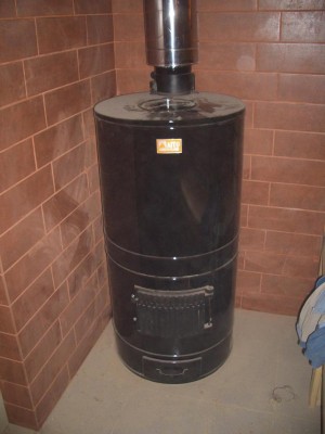

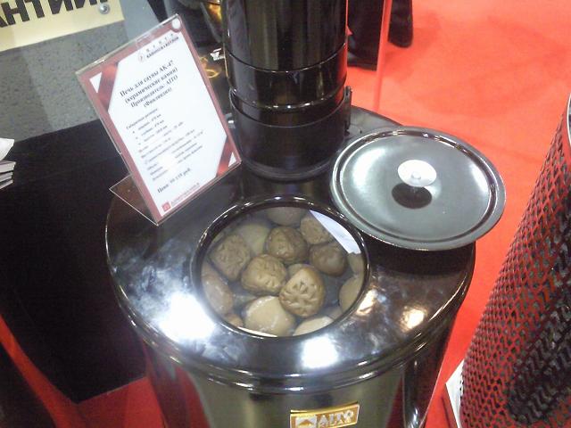

Здравствуйте форумчане.Извините ,что не по теме кирпичных печей ,но интересно что вы можете сказать про печи aito ak. В чём их плюсы и минусы.
Дмитрий Смирнов
Сообщения: 598
СообщениеДобавлено: Чт 3 Май 2012, 22:33 Ответить с цитатойВернуться к началу

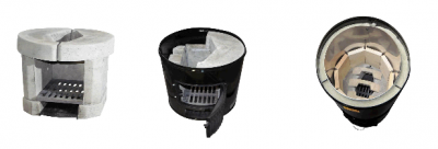

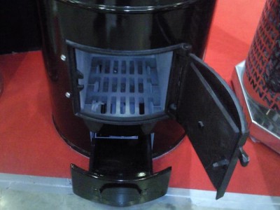

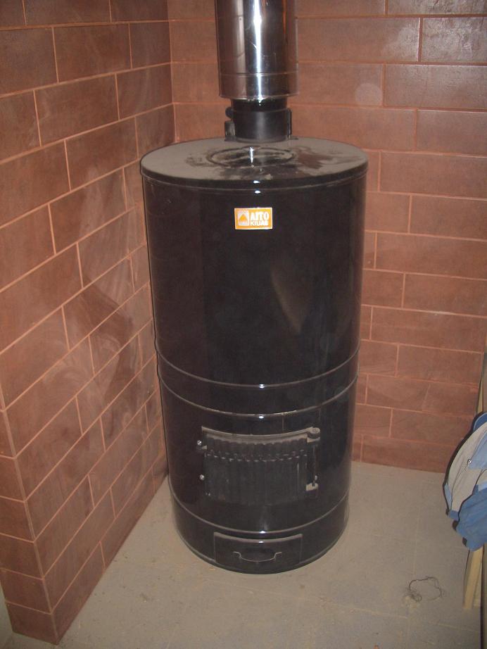

Печь нормальная. Работает хорошо. Отлично подходит для тех кто не хочет связываться с печниками.
Печь периодичка, камни в ней разогреваются до красна, пар качественный.
Плюсы- цена 70-110 тыс руб, финское качество, режим русской бани, более быстрый выход на режим парения по сравнению с КП, нет страха ошибиться с выбором печника.
Минусы- большая пожароопасность дымохода т.к. на выходе из печи факел 800-1 000 гр С, нет большого аккомулятора тепла по сравнению с КП, ежегодная смена камня в каменке.

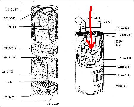

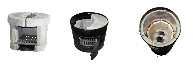

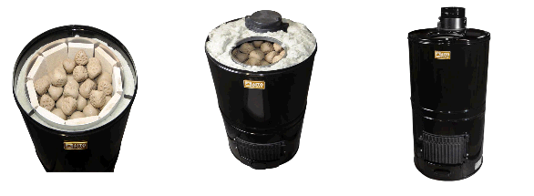

В продолжение темы - банная печь Aito.
Слышал что появились в продаже печи с выносным топочным тонэлем (для топки печи из соседнего помещения).

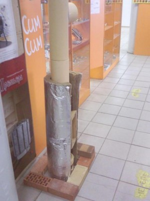

спасибо за ответ.Эту печь можно подключить к кирпичной трубе или отопительному щитку если есть место.
Дмитрий Смирнов
Сообщения: 598
СообщениеДобавлено: Пн 7 Май 2012, 15:44 Ответить с цитатойВернуться к началу

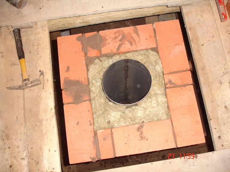

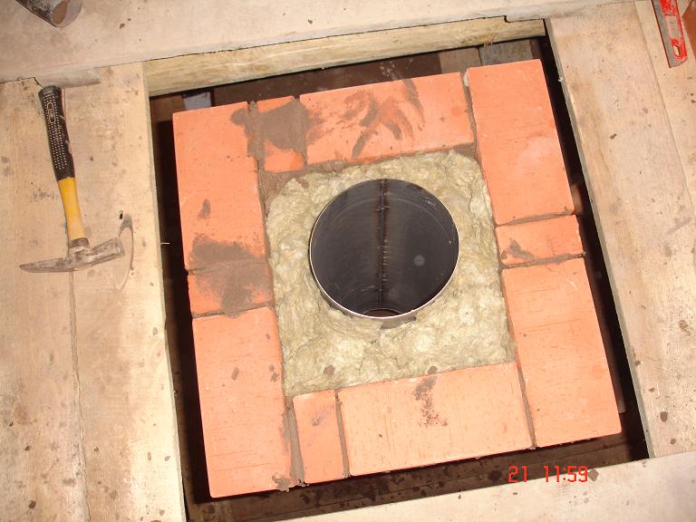

Хоть так хоть так можно подключать.
Однако я (частное мнение) не очень люблю чисто кирпичные трубы- лучше загильзовать их керамикой или нержавейкой (для надёжности)
