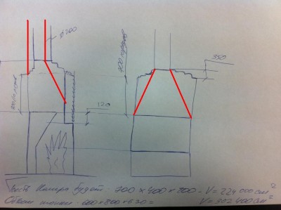

А д.б. примерно так:

СообщениеДобавлено: Чт 29 Декабрь 2011, 12:34 Ответить с цитатойВернуться к началу
Примерно так и выложено сейчас Sad Дымит)

СообщениеДобавлено: Чт 29 Декабрь 2011, 13:01 Ответить с цитатойВернуться к началу
Не соответсвие объёмов. Устраните и всё будет работать.
Для примера, как я расчитываю дымосборник. Высота , как минимум от пода до "зуба",Глубина; как минимум в 2-а раза шире горнила( выход из камеры горения). Всё ВСЕГДА работает Very Happy
При сужении к трубе как раз и получается соотношении 3/4.

Сообщения: 5990
СообщениеДобавлено: Чт 29 Декабрь 2011, 13:10 Ответить с цитатойВернуться к началу
Объём дымосборника = 2/3 объёма портала.
Пропорции портала - см. в литературе, или здесь в этом разделе.
Все линии (синим), что не соответствуют красным линиям: следствие - нарушение движения ДГ... Результат этого - повод для данной темы... Sad
Андрей, сорь, можно поправить. Объём и площадь совсем разные вещи.

СообщениеДобавлено: Чт 29 Декабрь 2011, 15:11 Ответить с цитатойВернуться к началу
Угол наклона зуба должен быть 20 град.И самое важное-для норм. работы камина нкжен большой объем воздуха на подпор дыма.Ведь не весь воздух будет участвовать в проц. горения.В малом помещении не хватит воздуха.Нало уменьшать портал до 60 см.И труба на 220 потянет.Как дела с подачей воздуха в помещение.Подними чертежи французских каминов.У них дымосборникВв довольно высокий.Ты уже третий как я про дымосборник оставил сообщение но его никто не обсудил.Вот он результат.Задвижку 250х250 ставь.Не менне 7 рядлв должен быть переход дымосборника на трубу.Обязательна герметичность стыка трубы во избежание подсоса воздуха.

Виктору, ЗДРАВСТВОВАТЬ!!! и в наступающем Smile
д.в., что "площадь" - это лишь часть (хотя и немаловажная) "объёма", чего ей недостаёт, так это глубины-высоты (смотря что описывается) топливника.
Одна из проблем открытых каминов - несоответствие упомянутых объёмов, особливо - пренебрежение(уменьшение) объёмом домосборника и его профилем.

СообщениеДобавлено: Чт 29 Декабрь 2011, 17:52 Ответить с цитатойВернуться к началу
Было бы здорово, если бы топикстартер выложил фото внутренней части камина, что бы увидеть, как сделано всё в районе зуба. И желательно фото в разных ракурсах.
Но пока пи визуальному осмотру, соглашусь со всеми... Реально это проблема МАЛЕНЬКОГО дымосборника. Был неоднократный опыт ремонта чужих каминов, где было дымление из-за этого. Увеличивалась высота дымовой камеры и работа восстанавливалась.
Обычно у меня получается высота дымовой камеры от зуба почти равной высоте портала

СообщениеДобавлено: Вс 19 Февраль 2012, 18:56 Ответить с цитатойВернуться к началу
Может зря вы привязались к дымосборнику? Я вот без него кладу камин и он не дымит. А в данном случае видим,что уже сложено, перекладывать лень , да и по фото у меня сложилось мнение, что в области зуба, как раз напротив него вверху , товарищ просто положил киричи на уголки, дабы не утомлять себя постепенным сужением, и результат - имеется прямой угол, завихрение и задержка дыма под кирпичами полки. Very Happy

Это даже и не камин... Это просто костер в кирпиче..
Поясняю - представьте лампочку вместо костра - лампа горит, а свет, отраженный от ТРЕХ стен должен отражаться в комнату. Т.е. боковые стенки должны быть повернуты от 15 до 45 градусов! Поворот боковых стенок зависит от предполагаемой тяги - высокая труба, большая комната, приточка - то хорошая тяга, поворот боковых стенок - 15-25 градусов. Евроокна, нет приточки плохая труба - поворот - 25-35 градусов. Аварийный поворот - 45 градусов (я применял такой поворот при ходе горизонтальной трубы 11 метров с подъемом в 5 метров). Также зависит и высота портала чем "квадратнее" камин, тем больше поворот.
Маленькие, но весомые хитрости -
1. после перекрытия портала ширина трубы должна увеличиться в стороны на 10-15%.
2. Расстояние между окончанием зуба и стенкой от 11 до 14 см. Изменение размера в любую сторону - ухудшение тяги.
3. Дымовая камера должна быть по высоте не менее высоты портала (хуже ну ни как не будет).
4. Стенки в дымовой камере должны быть гладкие (запилены или заштукатурены).
5. Переход в круг желательно выполнить нерж. переходом.
6. Шамот в топке увеличивает тягу.
и еще десяток мелких параметров....
