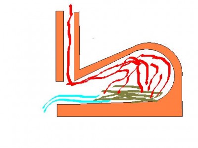

Александр Бацулин писал(а):
Просто я много сделал печей с прямыми подами с сводами - там все отлично грелось, готтовилось и спалось, одну с наклонными - разницы не заметил. А если нет разницы то зачем платить больше? Но это лишь мой личный опыт - никому его не пытаюсь навязать.
Вот здесь как раз вы и не точны, поскольку своим авторитетом вы именно навязываете упрощение русской печи до банального.
Делать вывод по одной сделанной печи с подъемным сводом можно только о трудозатратах, а по эксплуатационным качествам -прожить с ней надо срок.
При этом обязательно имея опыт по "упрощенной".
имхо и так же никому не навязываю, но на опыт печестроения надо опираться

Евгений, а у Вас не возникало вопроса, почему во многих странах традиционная форма свода - купольная? Уверен, что там найдется масса людей, которые будут убеждены, что русская печь (хоть с подъемом, хоть без) всего лишь жалкое подобие или на худой конец "банальное упрощение" того, что действительно является ПЕЧЬЮ.

Александр, как ни странно, возникало... и "скорлупка" наиболее приближена к такой форме, а вы "авторитетно" - упростить.
Не пробовали в "помпейской" дрова сжечь и хлеба испечь? Наверняка разницы от двускатного свода не будет Sad исходя из вашего опыта

Можно я отвечу?
Купольной и русская печь была, до того, как стали из кирпича готового её ваять, да всякие хитромудрые приспособы придумывать. Небыло этого раньше.
Форма купола технологична и проста в исполнении, плюс к тому купол равномерно растёт. А всякие догадки про то, что свод крутили на круге и лепили в опалубке вообще ....
Купол вылепливается из кусков без всякого там мудрствования.
И говорить о русскости или басурманстве купола неуместно, также как и говорить о национальности горшка скрученного на круге. И там и там глина и огонь диктуют свои правила для форм. Не может горшок с круга сойти квадратным, так и лепка купола печи осуществляется по кругу, как большие сосуды, голыми руками. В Армении есть сосуды из глины керассы называются, вмещают до куба и больше. Тандыры тоже лепятся.

СообщениеДобавлено: Сб 9 Апрель 2011, 17:09 Ответить с цитатойВернуться к началу
Идеальное горнило для РП, как и для любой топки - форма яйца.
Исполнить такое можно только лепкой, хоть из простого глинобита, хоть и из шамотного
 Размер файла:  22.7 КБ
 Просмотров:  1130 раз(а)
