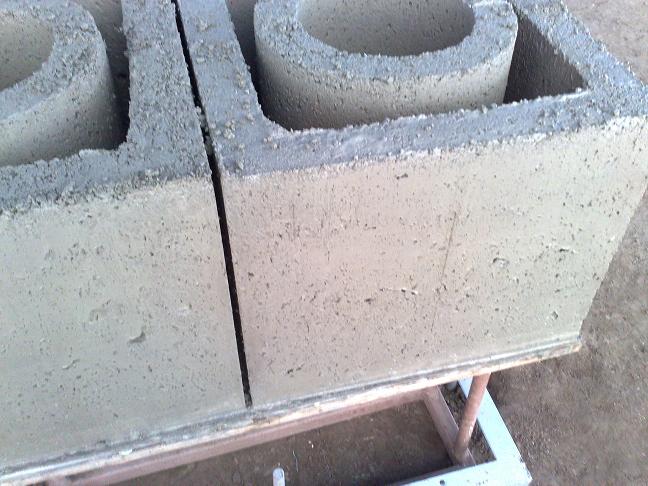

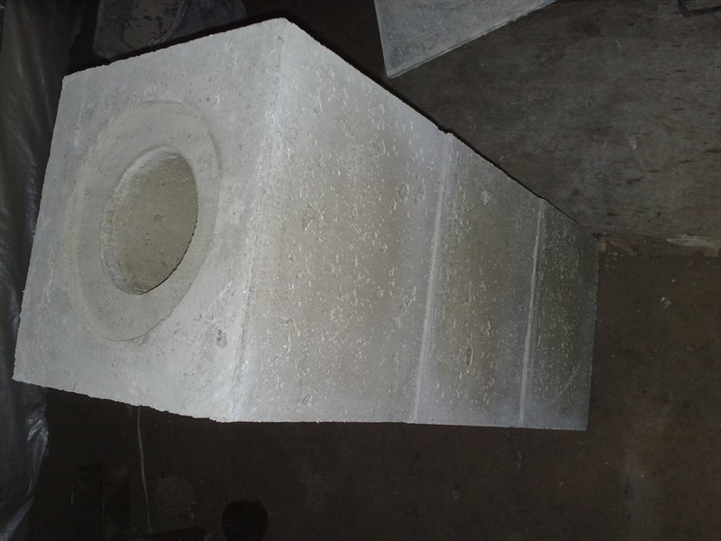

Фото первой партии блоков печных труб из плотного жаростойкого и кислотостойкого бетона.
Сергей Сентемон.Винница.тел38 098 2833230 Разрабатываю,проектирую и произвожу сборно-блочные каминные печи и дымовые трубы из жаростойкого бетона.
 Размер файла:  66.62 КБ
 Просмотров:  953 раз(а)
 Размер файла:  104.11 КБ
 Просмотров:  952 раз(а)
 Размер файла:  53.76 КБ
 Просмотров:  1000 раз(а)

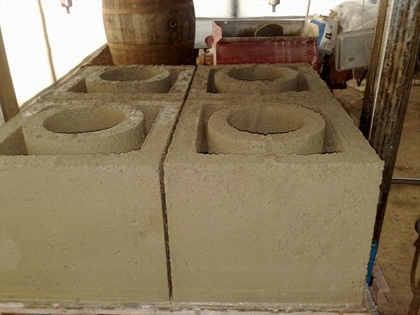

Фото продолжение.
 Размер файла:  44.21 КБ
 Просмотров:  956 раз(а)
 Размер файла:  65.62 КБ
 Просмотров:  969 раз(а)
 Размер файла:  52.04 КБ
 Просмотров:  949 раз(а)

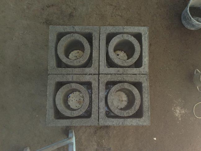

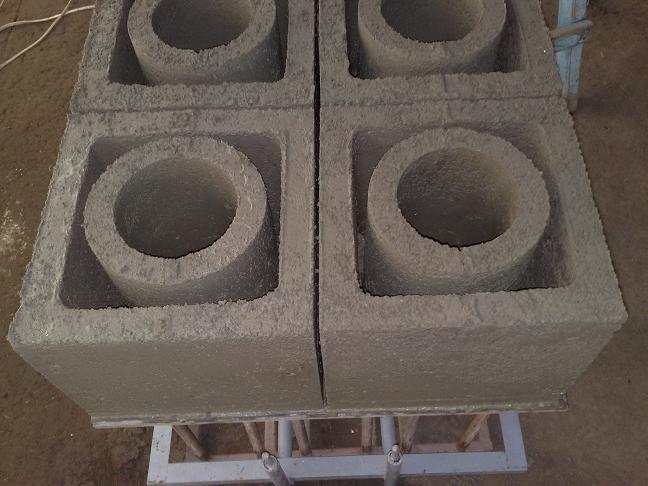

И еще ...
 Размер файла:  64.45 КБ
 Просмотров:  971 раз(а)

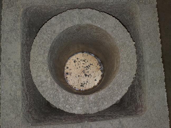

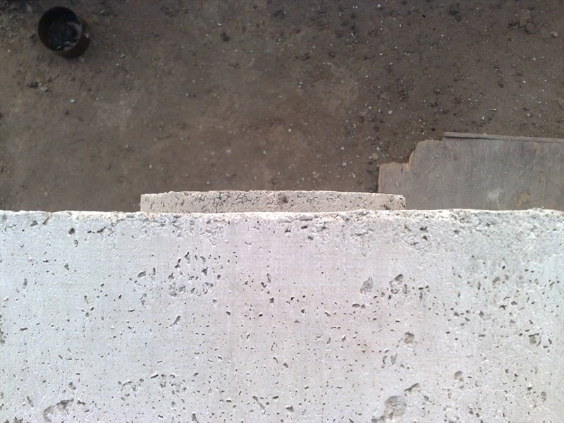

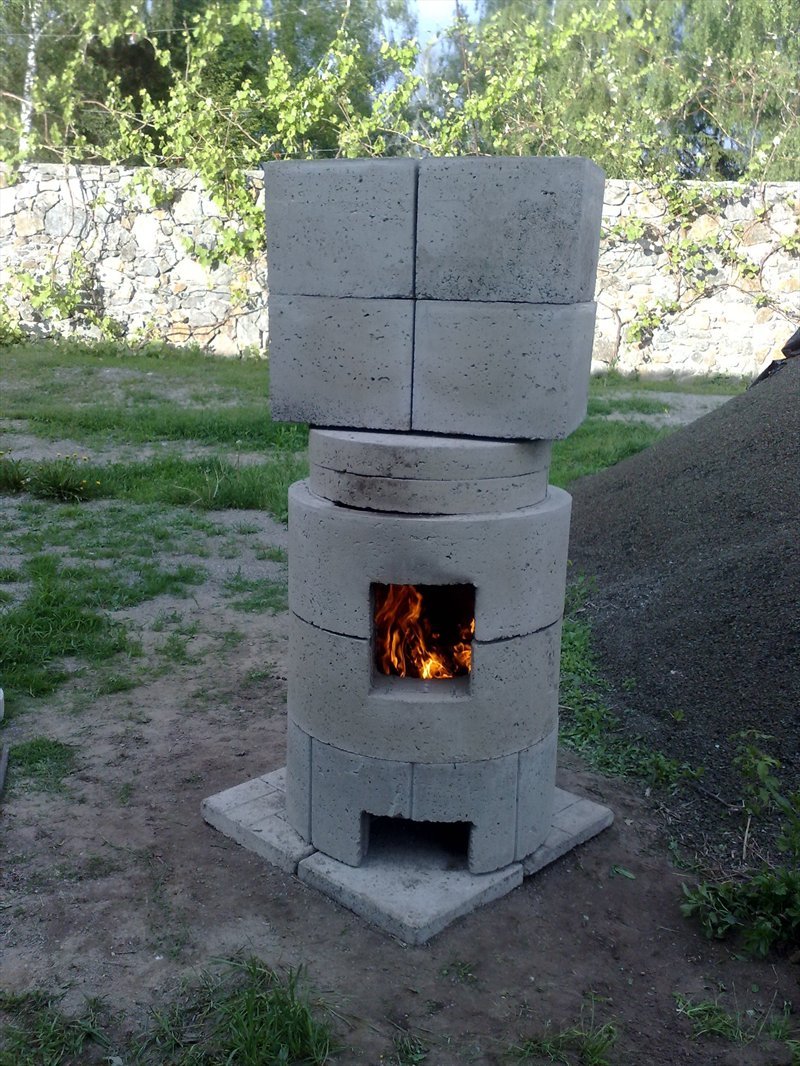

Начало испытаний.
 Размер файла:  238.78 КБ
 Просмотров:  1039 раз(а)
Евгений Докторов
Сообщения: 778
СообщениеДобавлено: Пн 21 Май 2012, 20:06 Ответить с цитатойВернуться к началу
Сентемон Сергей Кириллов. писал(а):
Начало испытаний.
Сергей Кириллович, поздравляю. А говорили, что не справитесь. Вопрос по фото ( возможно я чего-то не понял) - на печке выход в два трубных отверстия?
Зарегистрирован: Сб 19 Май 2012, 14:58
Сообщения: 16
Регион: Украина Винница3EC
СообщениеДобавлено: Пн 21 Май 2012, 22:22 Ответить с цитатойВернуться к началу
Начало испытаний.
______________________
Спасибо.Глаза боятся,а руки делают...
То,что на фото-печкой назвать трудно.Это выбракованные блоки зольника(2010 года) и блоки топливника(прошлогодние) сложенные "насухо"для прикидки работоспособности конструкции...Топка перекрыта двумя плитами имеющими,как Вы правильно заметили, два отверстия(для режимов печи-"печь"и"камин").Конструкция оказалась вполне работоспособной,можно ставить на раствор и цеплять дверцы.Такой вариант даст возможность проверять экспериментально реагирование разных видов бетона на резкий нагрев и на температуру под 600 градусов.А еще я "упражняюсь"в нагревании "молодого" бетона.Да,прочность теряю,но зато получаю весьма термостойкие блоки.
Есть и первый мой просчет-надо было начинать с внутреннего диаметра 180.На такую трубу больше заказов.Под закрытые каминные топки хотят вообще 200.Евгений,разве это правильно?Если бы разговор шел об открытой каминной топке,то там действительно нужен больший диаметр.На 180 я смогу переметнуться без особых проблем,а 200 потребует абсолютно новой формы.
Elm
Сообщения: 1413
СообщениеДобавлено: Пн 21 Май 2012, 22:38 Ответить с цитатойВернуться к началу
Сергей, обычно все именно гонятся за диаметром, ошибочно думая, что это обеспечивает хорошую тягу. На самом деле это очень даже не так yu
Хорошая статья была на СОК-е: http://www.c-o-k.com.ua/content/view/197/
Как видим из рисунка, что ближе к концу, даже 180 мм может быть много.
Грубо: если дымоход слишком тонкий, то это плохо ибо большое сопротивление потоку, но если слишком широкий, то ДГ успевают остыть и тяга просто обнуляется.
