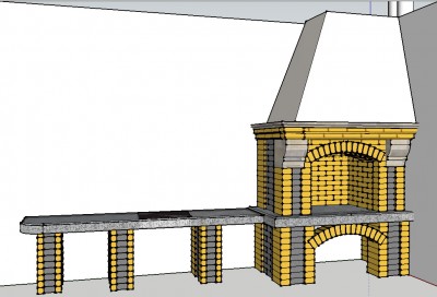

СообщениеДобавлено: Чт 24 Май 2012, 19:25 Ответить с цитатойВернуться к началу
Через все возможные и невозможные ошибки накропал таки эскиз мангала.
Вопросов было много, жаль не взял их все на карандаш. Но самое противное - навскидку: когда приходится делать сложный профиль способом наложения фигур друг на друга и вычитания одной из них, я намучился с инструментом "переместить" всё вручную, какие-то непонятки - если нужно подправить положение добавляемой фигуры - то прилипает к ней вторая, то нет. Так и не понял, как сделать, что бы корректировалась она всегда свободно и другая за ней не тянулась.
И ещё: вкладываю цилиндр в ребро кирпича, к примеру. На кирпиче сделал разметочные линии вдоль двух граней. Цилиндр вылепил соответствующего диаметра. Предполагаю, что должен быть способ их автоматического совмещения без танцев с бубном. Или нет?

СообщениеДобавлено: Чт 24 Май 2012, 20:05 Ответить с цитатойВернуться к началу
Ребро, строго говоря, это отрезок, общий для двух граней. Я так понял, что вы говорите о ребре не в этом смысле, а в смысле, как кладут кирпич "на ребро". Вкладываете цилиндр в ребро - это как? Разметочные линии сделали вдоль двух граней - это как?
Если я правильно понял, что у вас происходит, то когда вы вложили цилиндр в ребро или что-то другое во что-то другое и хотите получить линии пеересечения одного другим, то выделяйте поверхность или несколько, которые хотите пересечь другими, и в правой кнопке выбирайте пункт "перекрыть моделью".
Одно уж точно известно, как сделать. Чтобы одно к другому ничего не прилипало, надо эти обе фигуры изолировать заранее, как только отрисовали,, сформировать из линий и поверхностей, которые их образуют, группы или компоненты. Для этого то, из чего хотим сделать группу, выделить тремя кликами или при помощи инструмента "указательная стрелка" и залипания левой кнопки мыши и движения ею слева направо (справа налево тоже можно, но тогда выделяется не весь попадающий в прямоугольную область выделения отрезок, поверхность или группа, а даже те, что едва коснулись этой области, так что пока лучше выделяйте стрелочкой слева направо). После выделения правой кнопкой мыши открыть окно и выбрать "создать группу". Так, каждый кирпич в любом проекте, которые мы встречаем, - это отдельная группа из линий и поверхностей. Редактировать группу - двойной клик.
Если у вас компонент, а не группа, и вы его потом задумаете подредактировать, то прежде надо сделать его "уникальным" ( правая кн. мыши), а то все его копии откорректируются одновременно, а это с рядовыми кирпичами совсем не надо, так что лучше сразу делайте группы, а не компоненты.
Еще, есть в скетче весьма полезные горячие клавиши, сочетания клавиш. Например, шаг назад - ctrl+z, при использовании инструмента "перемещение" или "поворот", если нажать ctrl, то оригинал остается на месте, а копия двигается. При этом можно задать и расстояние, и угол в градусах (если поворот), и либо количество таких же объектов, равноудаленных на указанное расстояние, либо равноудаленных в пределах этого расстояния. Для этого надо сразу после перемещения (поворота) ввести сочетание числа, сколько мы хотим копий объекта и знака на клавиатуре в латинской раскладке x (буква икс) или / (знак дроби) и нажать enter.
На вашей картинке отображены конечные точки, они отключаютсяв окне "стили", "редактировать ребра", если это надо.

СообщениеДобавлено: Пт 25 Май 2012, 21:54 Ответить с цитатойВернуться к началу
Павел, спасибо! Именно в ребро кирпича, т.е. в пересечение двух его граней, вкладываю вытянутый цилиндр, что бы получить вогнутую полукруглую фаску. Жаль, сейчас не могу пример дать - на другом компе, эти фаски как раз на верхней полке на моём примере выше. Можно сделать проще - с торца кирпича разметить дугу и выдавить через весь ряд тяни-толкаем. Однако, удручило, что это не проходит с угловым кирпичом - тяни-толкай упирается в фаску на другой стороне и говорит, что предел. Причём, для меня это грустно, т.к. на облицовках в реальности фаски намного сложнее, чем в этом тренировочном примере было, и все они обязательно на угловых элементах. Довольно сложно будет "давить" их наложением и вычитанием других фигур.
Спасибо за подсказку про выделение с залипанием левой клавиши движением мыши. Именно выделение - очень меня затрудняло в работе. Логику до конца я не понял. Три клика, обвожу выделяемое курсором - но результат всегда непредсказуем. Особенно, если нужно выделить не один кирпичик, а несколько в кладке, что бы их сгурппировать или скопировать. Но эти трудности можно обойти правильной стратегией. А этот способ - движение с залипанием - попробую обязательно.

СообщениеДобавлено: Сб 26 Май 2012, 00:42 Ответить с цитатойВернуться к началу
А, дошло. Есть там такой инструмент, "ведение". Вот пример его использования. Рисуем профиль фаски перпендикулярно ребру и ведем этот профиль вдоль одного или более ребер. По окончании процедуры все лишнее само обрезается и переходы в углах сами состыковываются. Вести, снимая фаску, мы можем произвольно, ну почти произвольно, последовательно вдоль одного отрезка за другим до его конечной точки. Обычно скетчап сам угадывает, в какую сторону нам надо повести фаску, и мы, залипнув, ему эту траекторию подсказываем тоже от начала до самого конца, не отпуская левой кнопки мыши.
Выделение. Логика там есть для групп и отдельная логика для того, что еще в группу не объединено.
Группа для перемещения или поворота выделяется из всего остального лишь одним кликом. Два клика по группе дает результат входа в нее и возможности редактирования внутри нее. Чтобы выделить группу либо несколько залипнувшим указателем, то если слева направо, надо охватить группу по всем габаритам (причем если внутри группы вдруг случайно затесалась вспомогательная пунктирная линия, которая бесконечная, то имеем как следствие невозможность охватить такую группу указателем при движении слева направо. При выделении указателем справа налево выделяется все, что попало в область выделения хотя бы краешком.
Если это еще не группа, а просто совокупность прилипнувших друг к другу отрезков и поверхностей, выделение работает так. Один клик указатлем - выделение того, на что направлен был указатель. Два клика - выделение того, на что был направлен и непосредственно граничащих с ним поверхностей или отрезков, три клика - выделение всего, что хоть как-то по цепочке линий и поверхностей связано с тем, по чему кликали.
