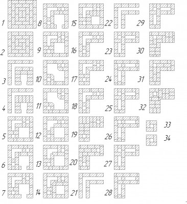

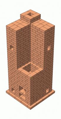

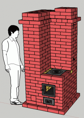

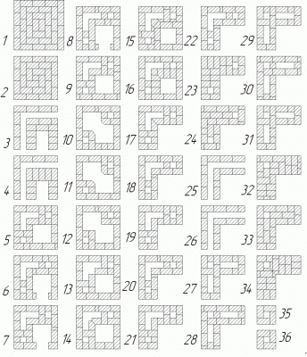

Решил разобрать печь на даче и поставить на её место что-нибудь более практичное. Искал чертежи и наткнулся на отопительно-варочную печь Журавлёва 1930г в книге порядовка печи с ошибками в частности топка полностью глухая. Передрав с книги порядовку на комп возникло много вопросов
1. на каком ряду делать выход из топки и какого сечения?
2. достаточно ли сечение трубы при высоте в 4м.?
3. можно ли изменить (уменьшить) высоту варочной панели?
4. стоит ли делать футеровку шамотом если есть дореволюционный печной кирпич (в С-Пб. его как грязи)?
5. можно ли установить две задвижки в верхней части, чтобы можно было топить только один щиток а не оба, да и не приведёт это к накоплению угара в неотапливаемом щитке, либо на каждый щиток нужно ставить по две задвижки сверху и снизу соответственно.

отвод горячего газа из топки я сделал на 10,11 и 12 ряду не знаю правильно ли Question
Извините, что задаю вопросы которые публиковались на данном форуме. Почитал форум и на часть вопросов нашлись ответы.
1.так понимаю, чем выше тем лучше, а с сечением?
2. с трубой всё ясно. вопросов нет.
3. вроде можно, только на один ряд.
4. видимо, стоит, хотя прошлая печь простояла более 25-ти лет и без футеровки, при разборе ее только пара кирпичей подгорели. Так, что вопрос у меня остаётся открытым.
5. Не весь форум прочитал, да и нет времени всё читать, пока ответа не нашел.
Заранее всем спасибо. Надеюсь здесь есть кто-нибудь живой.

да вы непереживайте, сезон начался, все просто приделе, поститься некогда,вот зимой вы бы уже устали от коментов Smile
печь понравилась, двухколпаковая классика с оригинальной компановкой - считаю востребованной... по вопросам, высами как то их попутали местами...
1. труба нениже пяти метров, автор дал сечение соблюдайте, оно зависит не от высоты трубы а мощности печи.
3.Уменьшайте высоту варочного настила насколько вам удобно, хоть до топочной дверки, выход прям поднастилом в два кирпича.
4.футеровка нужна если топите углем, при дровах не обязательна...
5.ничего не меняйте, некаких задвижек, вы очень слабо понимаете процес что бы чтото улучшать...

Дверцу поддувальную примените ДП-1(Р), или ДП-1 (Б) - 130х140, установите её во 2-ром – 3-тьем рядах.
Дверцу топочную ставьте ДТ-3 - 250х210, или "Север" (Р) 235х280 с 5-го по 7-й ряды.
В зависимости от толщины шва печной кладки, варочную плиту-настил укладывайте на 13-том, или на 12-том рядах – 85 см – высота всей мебели на кухне и газовых плит.
Хайло устраивайте на 8-мом – 10-том рядах.
Перекрывайте его, используя напуски из наружных стенок печи.
Перекрытие первого колпака сам сделал бы на 15-16 рядах. Да ещё вставил бы ЗЛХ в верхнем правом углу напротив хайла…
Для подобной печи (в ней был угловой открытый камин) обрезал П-2-3 с трещиной в районе малой вьюшки, до размера 410х410.
Футеровку выполните развалив ША-5, или ША-8 вдоль на 30мм толщины.
УСПЕХОВ!

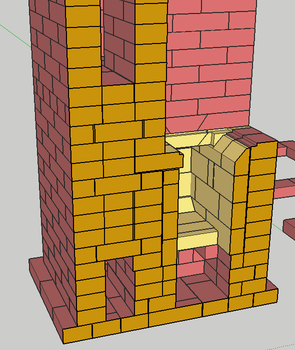

Прошу критики: переделал порядовку печи...
Хайло сделал на 10,11 ряду,варочную панель опустил до 15-го ряда(ниже мне и не нужно).
Нижний колпак опустил до 18-го ряда, а верхний увеличил на два ряда...
Дверцы буду ставить от старой печи, они удобные оказались и хорошего качества.
Дверцы зольника и топливника выполнены, как одно целое на одном толстом чугунном фланце.
Дверца топливника двойная имеет отражатель, холодную ручку с замком, закрывается плотно, не болтается.
Даже после двух часов работы печи, можно смело голыми руками открывать.
Может знаете, такие вроде Ижорский или Кировский завод делал.
Вопросов ещё много в основном второстепенных:
С кирпичной кладкой знаком, но можно ли применять некоторые приёмы для печей, не знаю:
В кирпичной кладке 2/4-3/4 кирпича, для усиления, применяют кладочную сетку 1-1,5мм.
с ячейкой 10-40мм. реже 50мм.?
Колоть кирпич или лучше резать (раньше кололи и ничего).
Резать, грязи много, если гельотиной колоть, быстрее и вполне точно, да и грязи меньше.?
Можно ли дверцы прикрепить на латунные резьбовые анкера или по старинке проволокой,полосой а то порвёт к чертям?
С ЗЛХ не понятно куда ставить?

Эта печь мне лично сильно не нравится.
много нерационального, но прежде всего, это внутренний угол(поднимет за него при нагреве и кладка треснет), а так же нерациональная конвективная система, вся какая то невнятная, да и резки очень много, по наружной поверхности...

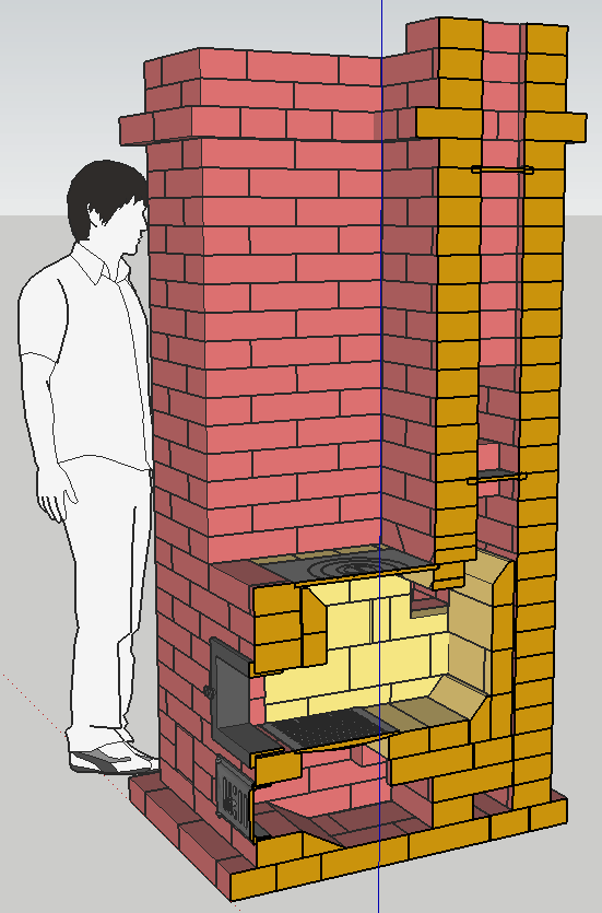

Сижу на даче и смотрю на отсутствие печи Sad
Руки чешутся начать, а голова покою не даёт... Twisted Evil
Начитаешься и успокоиться не можешь... Laughing

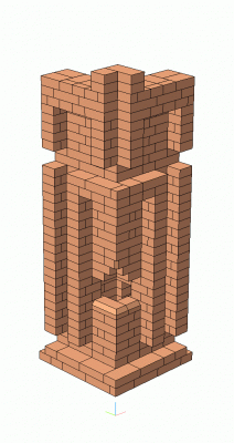

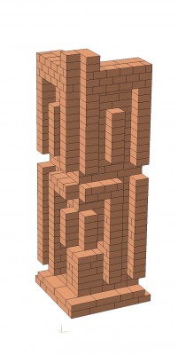

Вот родилась мысль Idea Может в колпоках рассечки сделать Question
Чувствую, в чем-то подвох, наверное...
Позволят ли рассечки отвести лишнее тепло от угла печи Question не знаю...
Или наоборот разогреются и еще больше проблем будет Question

Мне кажется тут лучшее решение -- весь слой топливника делать из шамота.
Ну и перевязка совершенно не годится -- это бред какой-то
Сделано очень слабое и очень напряженное место в углу и на него взгромаздили трубу.
Вам точно нужна труба в углу? Если нет -- не делайте это! Печь в таких габаритах просто и без затей делается стандартно: в одном плече хайло -- над ним -- ЗЛХ -- над ней труба -- выглядит точно так же -- проще в сто-пятсот раз

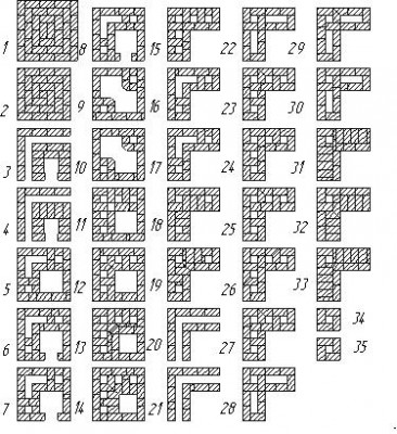

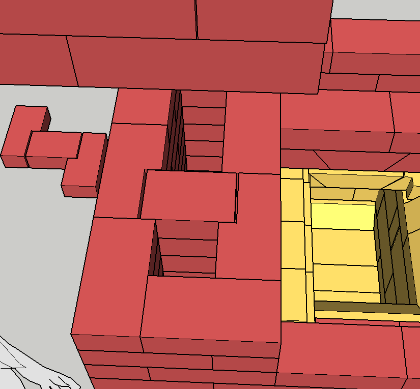

вот и порядовка поспела, удалось увеличить количество целого кирпича,
думаю так покрепче будет.
выложить не могу, переборщил видимо с размером выложенных файлов, или чего-то не то делаю Confused

Труба точно в углу нужна иначе перекрытие не пройти да и с крышей проблемы будут.

вот, ужал размер, правда качество немного пострадало Sad

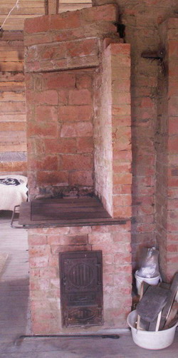

Старая печь вся разваливалась, по этому я её и снес.
Я думаю, что такую конструкцию надо занести в список как не надо делать, или оторвать руки тому, кто это сделал (причём известно кому).
Печь вся кривая ни одной ровной поверхности, раствор для кладки явно из глины из под дама, она очень тощая, как следствие все швы сыпались и трескались, щиток за плитой сложен в четверть кирпича, как следствие оный быстро перегревался так, что вода шипела, а за ним на расстоянии в 30мм. и без разделки, деревянная стойка которая уже почернела от температуры. И на такой щиток опиралась труба в два канала по 130*130, того гляди и рухнет. Shocked
Плита такая этому дому явно великовата, когда топишь в кухне припадочно жарко, а перестаёшь топить так сразу холод собачий.
Плюс к этому, на печной фундамент опирались лаги, а на лагах печь, при этом дом сам стоит на отдельном от печного фундаменте и это в условиях хронического болота. Как соседи говорят, когда хозяин строил дом пил так, что вся округа страдала. Вот и нагородил. Laughing

Посмотрите вариант
Можно сверху боров сделать и вернуть трубу в угол щитка.
В оригинальной порядовки -- дикая какая-то перевязка кирпича -- почти вся печь с перевязкой в четверть кирпича...
Зачем так упорно перевязывать вертикальные рассечки? Смысл?

Ну тогда, пара слов:
Делайте что решили, единственно пара советов по имеющейся порядовке:
1.упрощайте перевязку вертикальных рассечек: внизу лежит кирпич в выпилах боковых стенок, сверху -- тупо 4-5 половинок стопкой, потом опять кирпич в выпилах, нефиг нарушать перевязку наружных стен.
2. плита если она высоко от колосника, да ещё в колпаке 2-3 ряда (выход из топки на 2-3 ряда ниже плиты) -- будет плохо греться во время топки. Решайте что вам важнее. Печники рекомендуют 5-6 рядов от колосника до плиты для нормальной готовки
3. между поддувальной дверкой и топочной лучше не один ряд кирпича, а два, сделайте порожек за топочной дверкой (колосник на ряд ниже и скосы).
4. Все слои топки до плиты делайте шамотным кирпичём, правда низ печи будет горячий -- но что делать...
5. Т.к. печь планируете высокую -- сделайте перекрытие между нижним и верхним колпаками как можно выше, нижний колпак д.б. больше верхнего, опять же зона хайла (выхода из топки будет покрепче) И само хайло я бы сделал поуже, больно там ворота распахнутые. Просвета хайла размером в кирпич плашмя (25смХ13см) обычно хватает
6. не городите в верхнем колпаке лишних рассечек второй колпак получает не более 20-40% тепла в сравнении с нижним, перестудите дым -- начнет дёготь течь
Вот как-то так...
На рисунке -- рассечки (стенки "колодцев", как их ещё зовут) без нарушения наружной перевязки
