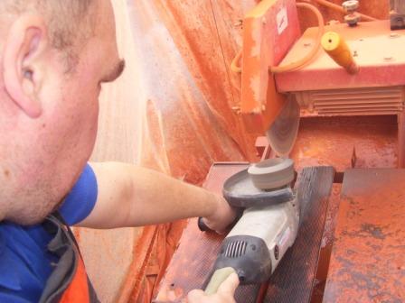

... Very Happy да, собственно, всё видно из фото Confused

Сколько правил ТБ нарушаем?

... Smile д.в.ч., станок плиткорезный перед заточкой диска ОТКЛЮЧАЕТСЯ ОТ СЕТИ!!!
вращение диска происходит при соприкосновении с затачиваемой кромкой вот подобной абразивной чашки

Очень извиняюсь, но все таки не понял из фото как именно затачивается диск? Затачивается 350-й диск?

Работа без очков.
Коническая чашка - она не для болгарки, а если ставить, то надо доработать кожух.
Ладонь зажата между ручкой/кожухом и станиной
Если станок включен - тоже неправильно, как с точки зрения, что оно крутится, так и может пробить на станину.
И вообще болгарка не для этого.

Smile Smile Smile ну, Вы там, камчадалы, ва-а-а-а-ще, даёте! Да ктож её, ЛЕБЕДЯНЬ 350х600, разведёт та - она ж железная Very Happy
Аналогично точатся и 230-тые диски на болгарках Confused
Чашка ЛУГА по камню с залитой гайкой под болгарина...

Результирующая сила раскладывается на два вектора. Выбирая угол наклона и прижатия, добиваемся, что болгарочный диск и точит, и помаленьку проворачивает точимый диск, на котором выбирает металл, обнажая алмазные зерна.

Спасибо Павел, так понятнее. Но тогда вопрос, того же эффекта добиваемся при обработке шамота, т.е. так же обнажаются зерна алмазов. Или им не сформировать правильные углы кромки затачиваемого диска? Или же опять таки, мы же не микроны ловим - нужно только лишь что бы станок бодро работал...

д.в.ч. ни шамот, ни клинкер не позволяют восстанавливать кромку до перпендикуляра, как на "нулёвом" диске.
Только обдирочная абразивная чашка даёт такую возможность.
Павел всё верно разъяснил - чашка сама "запускает" диск...
Контролируя равномерное поджатие чашки к режущей кромке мы получаем заточенный диск без существенного биения.
Практически - восстанавливаю кромку на 2/3-ти - этого хватает на 500-700 кирпичей. Режу много...
Подтачиваю диск 350-тый два раза на 1500 кирпичей.
Старые диски использую для снятия фасок и зачистки неровностей на тыльных ложках.

"Затачивают" диски, чтобы вновь придать работоспособность режущей кромке, которая, прежде чем "стереться" , то есть потерять в диаметре и по толщине критично много, несколько раз успевает "засалиться" в результате постепенного выкрашивания алмазных зерен. То есть бывает, что в толще алмазо-содержащей окантовки диска алмазные зерна так и остались, а с поверхности в результате редкого вкрапления более твердых, чем основная пилимая масса кирпича, включений, выкрошились, в результате чего при пилежке давить приходится сильнее, и диск проскальзывает, вместо чтоб пропиливать. Если бы весь пилимый в данное время материал был таким твердым, то и сталь, в которой находятся алмазные зерна, более стерлась бы, обнажив более глубоко сидящие алмазные зерна, и тогда бы засаливания не произошло. А когда уже произошло, то диск можно подновить. Вариантов несколько есть для этого. Например, пустить под алмазный диск и распилить какой-нибудь точильный круг. При этом более твердым, чем наждак, алмазным вкраплениям от этого ничего не будет, а тело металла об этот наждак сточится, и зерна таким образом опять выглянут наружу.
И вариант, предложенный А. А., тоже имеет право на существование, потому что содержит два достоинства, в отличие от первого способа. Во-первых, обновляется именно основная режущая кромка диска, а толщина его сохраняется, и диск не будет подклинивать при глубоком пропиле. Во-вторых, налицо как раз экономия средств - сбереженный наждачный круг. (А покупать при каждом засаливании новый диск - это, конечно, тоже вариант. Только более затратный и по деньгам, и по времени.)
Кстати говоря, есть такой расходный, в общепринятом понимании, материал как победитовые ролики в плиткорезе. Так вот, они также прекрасно точатся подобным же образом, одеваются на подходящую ось и под нужным углом и прижимом подаются к алмазному диску на работющем точиле. На один такой ролик, было, делов на три минуты. В принципе, плиткорезные и стоят-то недорого. Но, с другой стороны, их можно просто иметь штук несколько, и раз в крнце дня точить, а не быть привязанным к строительному рынку на время работы с объектом. А пилежные диски в сотню раз подороже будут. Так что Андрею Алексеевичу можно сказать спасибо за способ.
