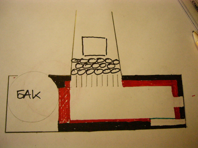

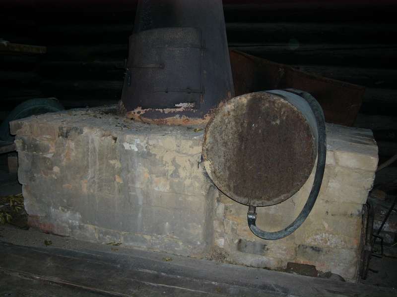

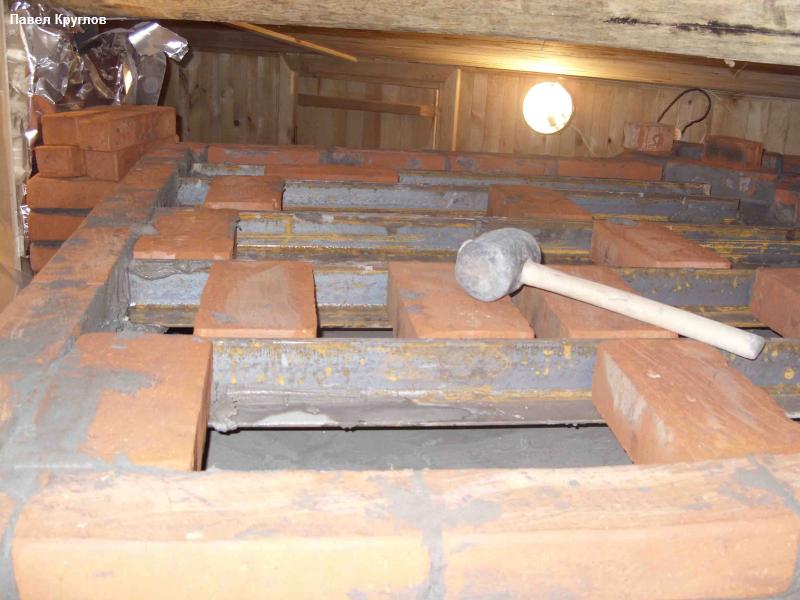

Здравствуйте .Решили переложить банную печь, так как ну очень старая(лет 40 как минимум),к тому же уже опасно топить. Изучив форум мало , что есть по таким печкам. Если не сложно посоветуйте по некоторым вопросам ,уважаемые печных дел мастера:
1.надо ли делать поддувало(на этой нет)
2.Нужен ли зазор между топкой и внешней стенкой
3.какая смесь лучше для укладки топки
4.правильно ли я понял,что сначала фундамент-основание из кирпичей,затем выкладывают топку
первое фото,что хотелось бы(извините за данный шедевр)второе ,что есть.
не много истории данной бани. Возраст более 40 лет. Топится 3-4 часа. Температура от 70 гр.раньше парилось много народу, сейчас 5-6 человек. мы с дядькой по 3-4 захода делаем и ещё женщинам парок достаётся.к сожалению дед не научил правильно её топить, но вроде понимание появляется.топится раз в неделю.размер парилки 3х3х2.20(шхдхв)
За ранее благодарен

1) Опционально, ИМХО, с поддувалом лучше.
2) Надо: если деревянная, то не менее 38 см "от дыма", если кирпич - около 12см от поверхности - чисто из удобства.
3) Глинопесчаный раствор рулит.
4) Сперва идет бетонная плита по грунту до уровня пола (от 15 см), дальше один ряд кирпичом - сплошной, а дальше уже "по сетке" выводим печь.

Зазор между шамотным ядром и кирпичной оболочкой обязательный - обычно это 5 мм - два слоя упаковочного картона, который выгорает.
В районе перекрытия зазор заполняется минватой и.т.п. и бывает куда больше - тут уж как выйдет, чтобы не резать кирпичи по плашке.

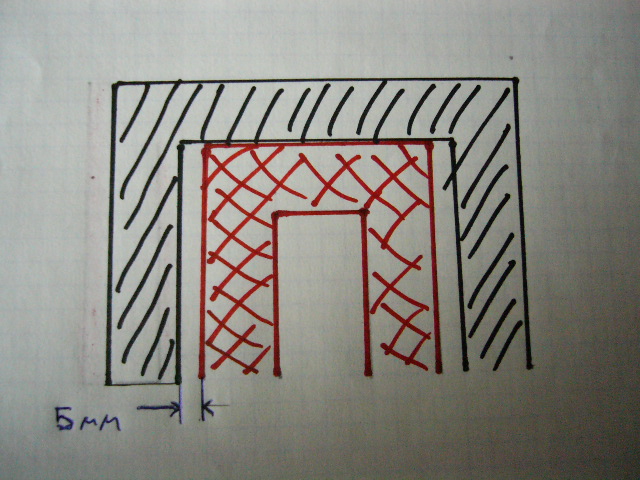

1.для выхода тепла из зазора надо делать выход наружу?
2.можно ли убрать картон за ранее?
3."район перекрытия" где он образуется?
4.насколько критично соприкосновение топки и внешней кладкой в верхней части?

Зазор нужен не для тепла, а чтобы внутреннее шамотное ядро не разорвало печь.
Картон должен именно выгореть иначе раствор может попасть в щель... да и вообще смысл его убирать - он исчезает совсем незаметно.
Перекрытие - это именно верхняя часть ) Шамот должен стоять сам по себе, а кирпичный свод сам по себе ни к коем случае не опираясь на шамот.

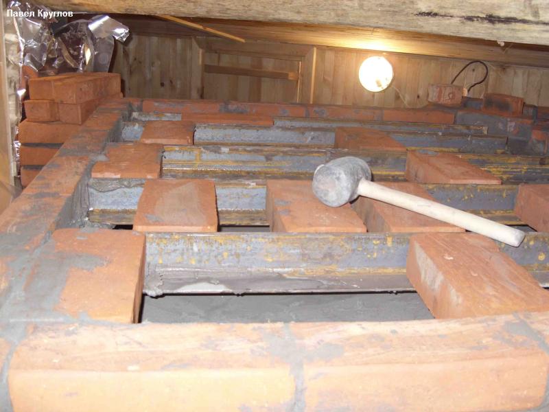

Спасибо за просвещение.как я понял пространство между топкой и внешней стенкой герметично.возможно ли укладка свода на уголок?как на фото

ИМХО, именно в каменке лучше воздержаться от какого-либо железа как в элементах свода, так и в корзине для камней - есть куча фоток где показано, как со временем плывет металл даже если это и толстая "чугунина".
В старых порядовках, где шамотное ядро не практиковалось из-за хорошего качества красного кирпича, свод обычно делали аркой безо всякого железа.
В обычных же печах уголок применяется, для чего делаем шамотный свод потолще... он же и защищает металл уголка от действия пламени.

Даа.. глаза боятся,но думаю руки сделают.Итог:
-по периметру 5мм зазор.
-сверху шамотное ядро более толще,далее прокладка(базальтовый картон?),уголок +кирпич

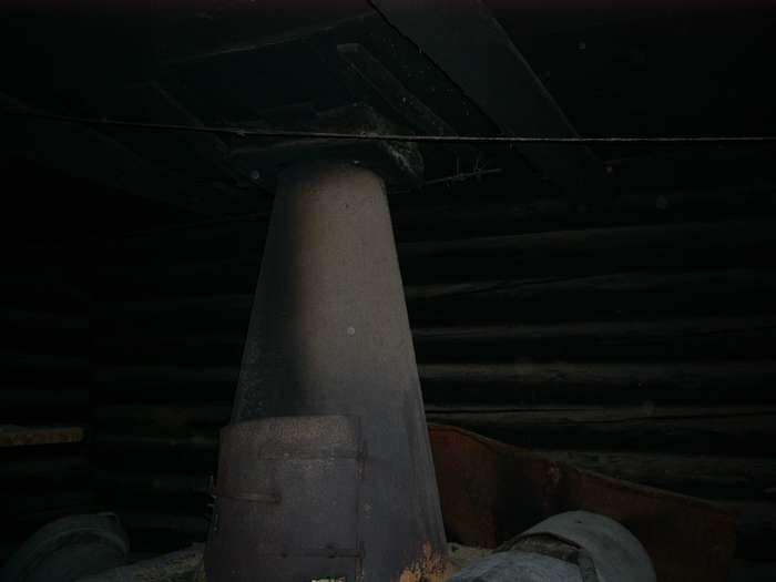

Вопрос про стальной конус,где находятся камни-надо ли его менять на кирпичный?как я понимаю через него идёт большая отдача тепла в парилку.но возможна проблема с его установкой на топку и установку колосников для камней(сейчас всё держится на рельсах,которые прогнулись)

Проблема прогиба железа/чугуна в пламени относится к разряду вечных ))))
Если рельсы прогнулись мало, просто оберните их вверх ногами, если много - меняйте, а лучше рассмотрите проекты, где такого вообще нет.
Насчет же конуса строго индивидуально, хотя, ИМХО, лучше от него избавится в пользу кирпичной "корзины"... с другой же стороны, делают же люди железные каменки и ничо...

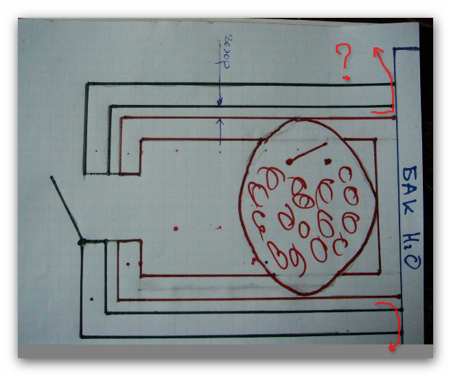

наверное ,что то не понимаю:внешняя кладка,далее зазор(воздух+выгоревший картон),далее герметичная система-топка+конус с камнями.Процесс-топка нагревается и расширяется,воздух в зазоре то же самое.такое давление на внешнюю стенку не критично или воздух дырочку найдёт?

По факту в районе дверок между шамотом и красным линии нет Smile
или есть (нержавейка), но никак не герметичная.
А Вы смотрели другие проекты каменок? - здесь на форуме (есть даже с этапными фотками), на Русбанях, у Кузнецова и.т.д...

По герметичности-должен ли контур зазора быть герметичным?
