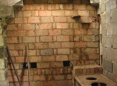

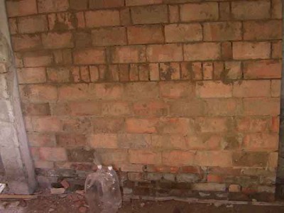

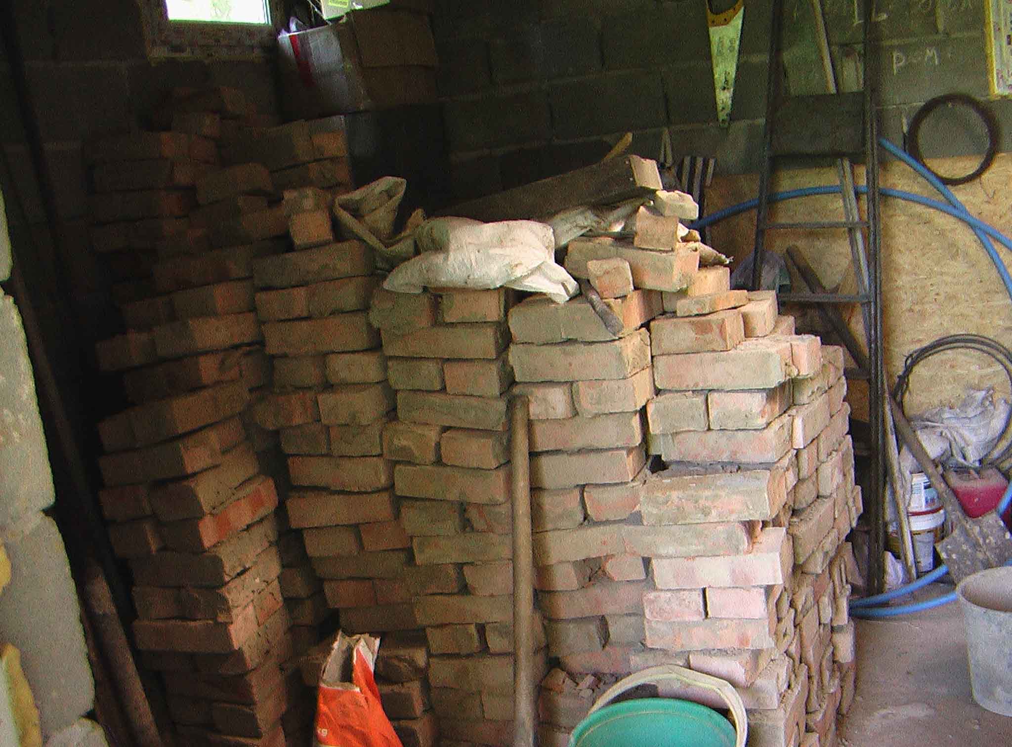

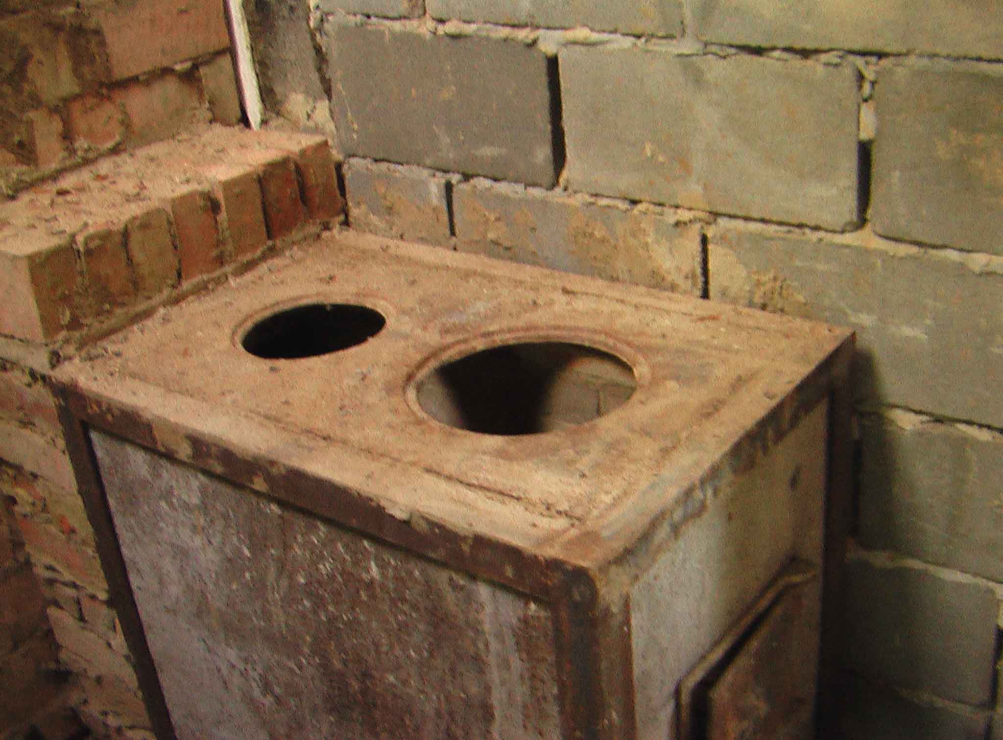

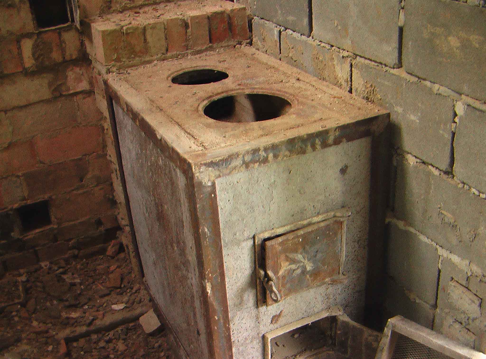

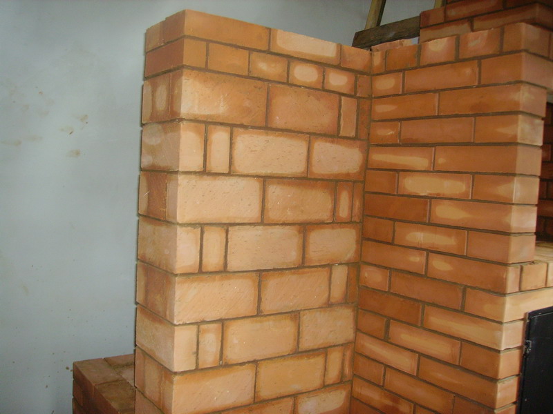

Забытые (у нас по крайней мере) душники решили воскресить .Применили на 2-м этаже,1-й отапливается грубой на 5 ходов,6-й канал- прямая труба.После испытания будет отчёт.Запитано от одной печи будет.Добавится лежанка на 1-м этаже,камин на 2-м этаже.
На фото видна куча кирпича-это лишнее после разборки типовой печи.Ибо такие каменные монстры не прокормишь с такими ценами на топливо.Да и место не позволят их держать.
2-й этаж
 Размер файла:  210.16 КБ
 Просмотров:  771 раз(а)
1-й этаж груба
 Размер файла:  30.18 КБ
 Просмотров:  1028 раз(а)
лишний кирпич
 Размер файла:  196.56 КБ
 Просмотров:  1040 раз(а)

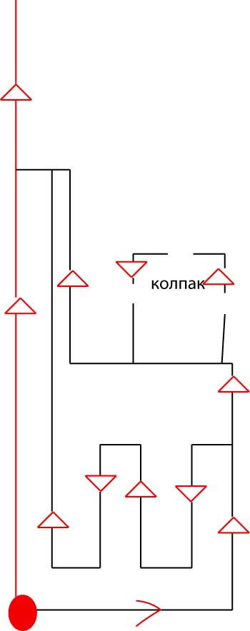

У вас, простите, видим только "груду кирпича".
Нарисуйте схему печи с душниками и укажите на фото. Будет предметный разговор.

Чем обусловлена кладка на ребро? Twisted Evil
Любители адреналина?
Или постоянных инспекционных работ по печи?
Смысл массивности печи в её аккумулирующей способности.

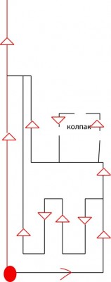

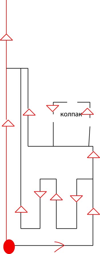

Привожу схему.Первый этаж 5 оборотов,2-й этаж колпак с металлическими теплообменниками.Прямая труба красным показана,задвижки регулирующие около печи на первом этаже.
Кирпич на ребро весьма надёжная конструкция.Стоят в старой части города с начала прошлого века,в обычных типовых постройках 50-80-х годов.Можно сеткой обтянуть,поштукатурить.
Этого массива вполне хватает!И начинает отдавать тепло такой щиток очень быстро.Все утверждения об их недостаточной эффективности-это плоды теории и стереотипов.Печь должна вписываться под любую планировку (хоть 3,хоть 9 каналов),быть экономичной.Этим требованиям соответствует эта печь.
Инспекционных работ постоянных этой печи не видать.Сажу потрусить-это необходимо.Слабое место-выход газов с печи.Нагревается сильно.Но при правильном подключении (если планировка позволяет) этого нет.Топить надо с умом ещё.И у нас основное топливо не дрова-уголь.Это тоже роль играет.
схема печи
 Размер файла:  36.48 КБ
 Просмотров:  1075 раз(а)

Печь сделана и испытана.По сравнению с типовой ,которая была здесь-Тепло идёт уже минут через 10-15.Предыдущую конструкцию (печь со стенками в 1/2 кирпича) я сам делал и сам же разабрал её,так как теплоотдачи не было заявленной,невозможно обогреть дальние комнаты,и топливо расходует больше чем наши традиционные печи с грубой.
Мой совет всем кто собирается делать отопление и собирается делать эти типовые конструкции:НЕ ПОВТОРЯЙТЕ МОИХ ОШИБОК!
Информации по ним очень много-но мне хватило одного раза,чтобы убедиться в преимуществе щитков в четверть кирпича!

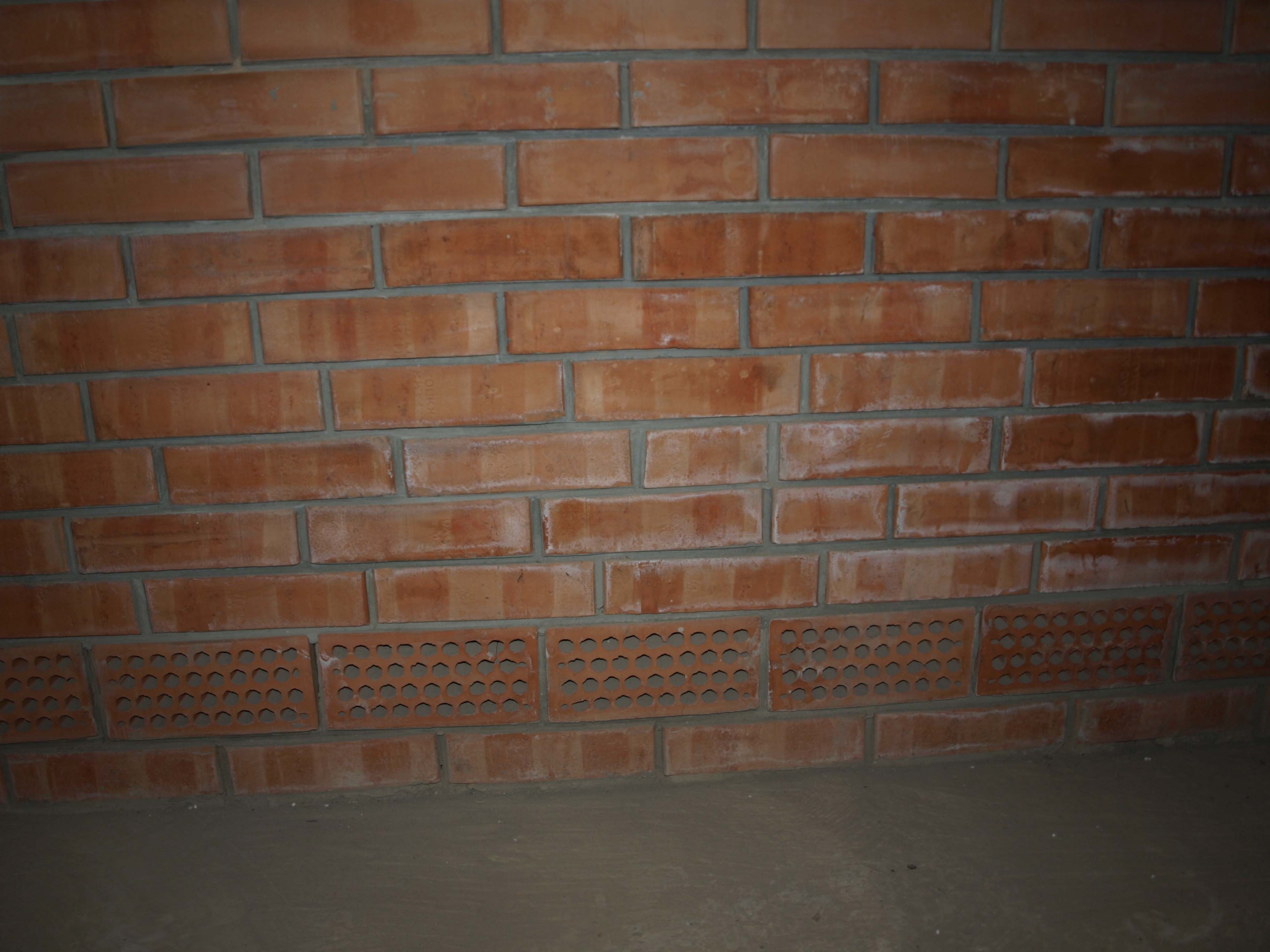

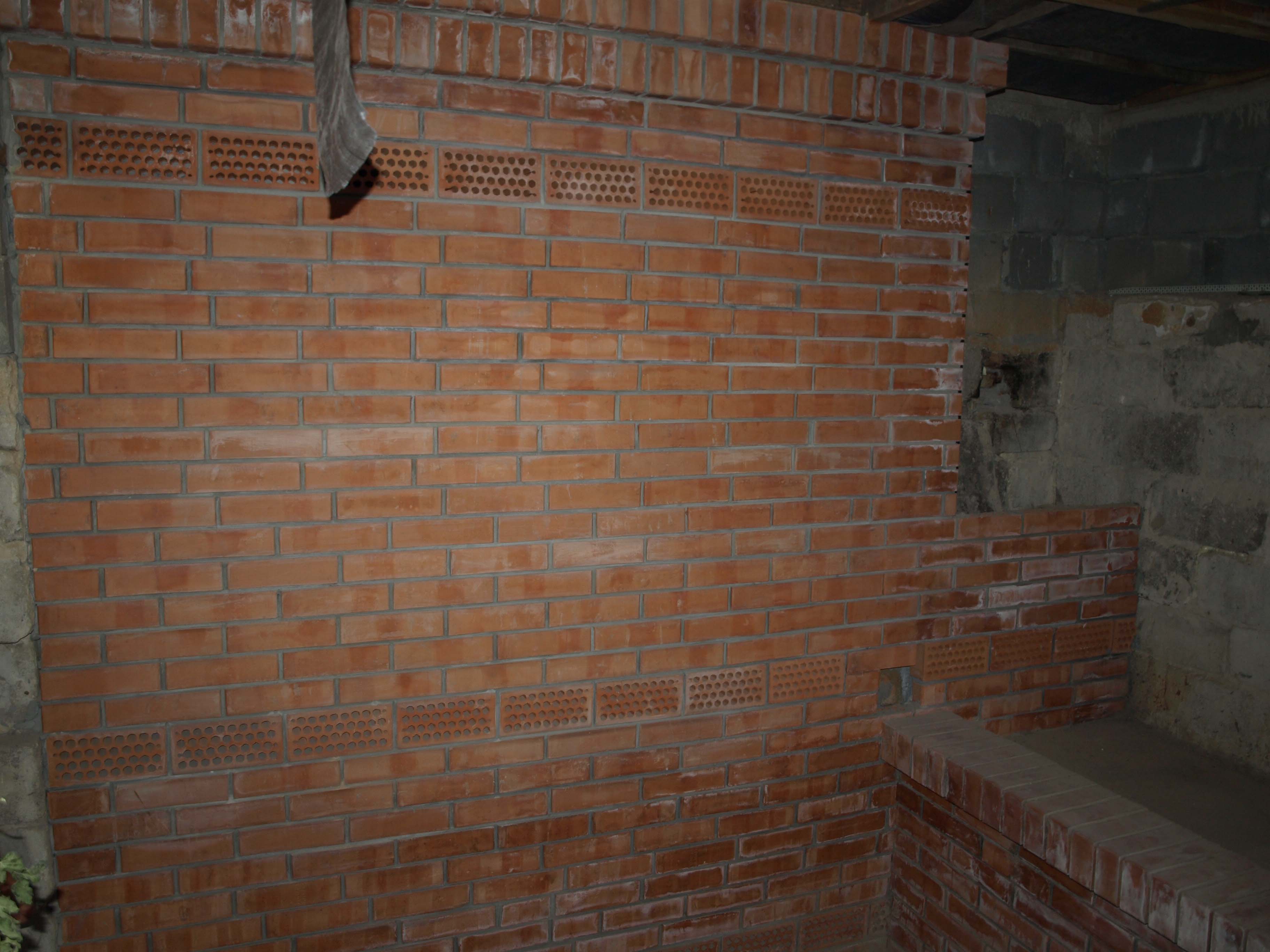

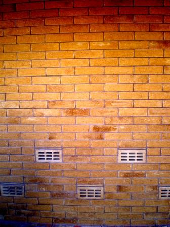

Когда я свои отопительные щитки облагораживаю, то оставляю вентиляционные решетки внизу (холодильник) по-середине и вверху. Получается тот же душник, а холодный воздух подбирается прямо с пола. Так же я вставляю в ППР вентиляционный канал.
Печь - это душа дома!!!
 Размер файла:  42.92 КБ
 Просмотров:  802 раз(а)

СообщениеДобавлено: Пт 17 Август 2012, 21:07 Ответить с цитатойВернуться к началу

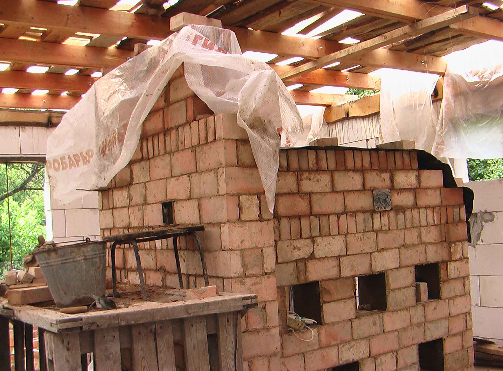

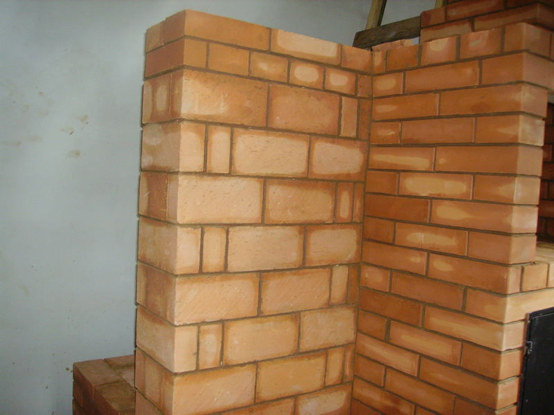

Не было времени выложить!
 Размер файла:  236.26 КБ
 Просмотров:  1050 раз(а)
 Размер файла:  179.98 КБ
 Просмотров:  996 раз(а)
 Размер файла:  200.75 КБ
 Просмотров:  1154 раз(а)
Яиванович
Зарегистрирован: Чт 19 Июль 2012, 15:09
Сообщения: 17
Регион: Донецк
СообщениеДобавлено: Вс 19 Август 2012, 08:44 Ответить с цитатойВернуться к началу

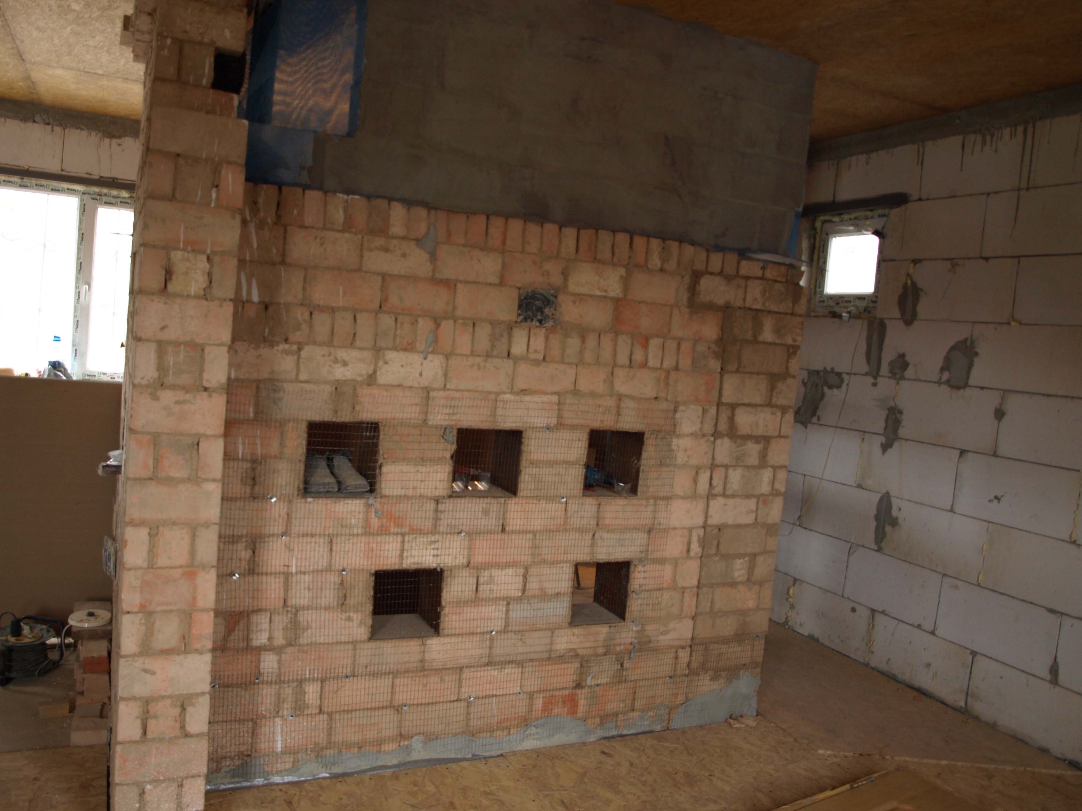

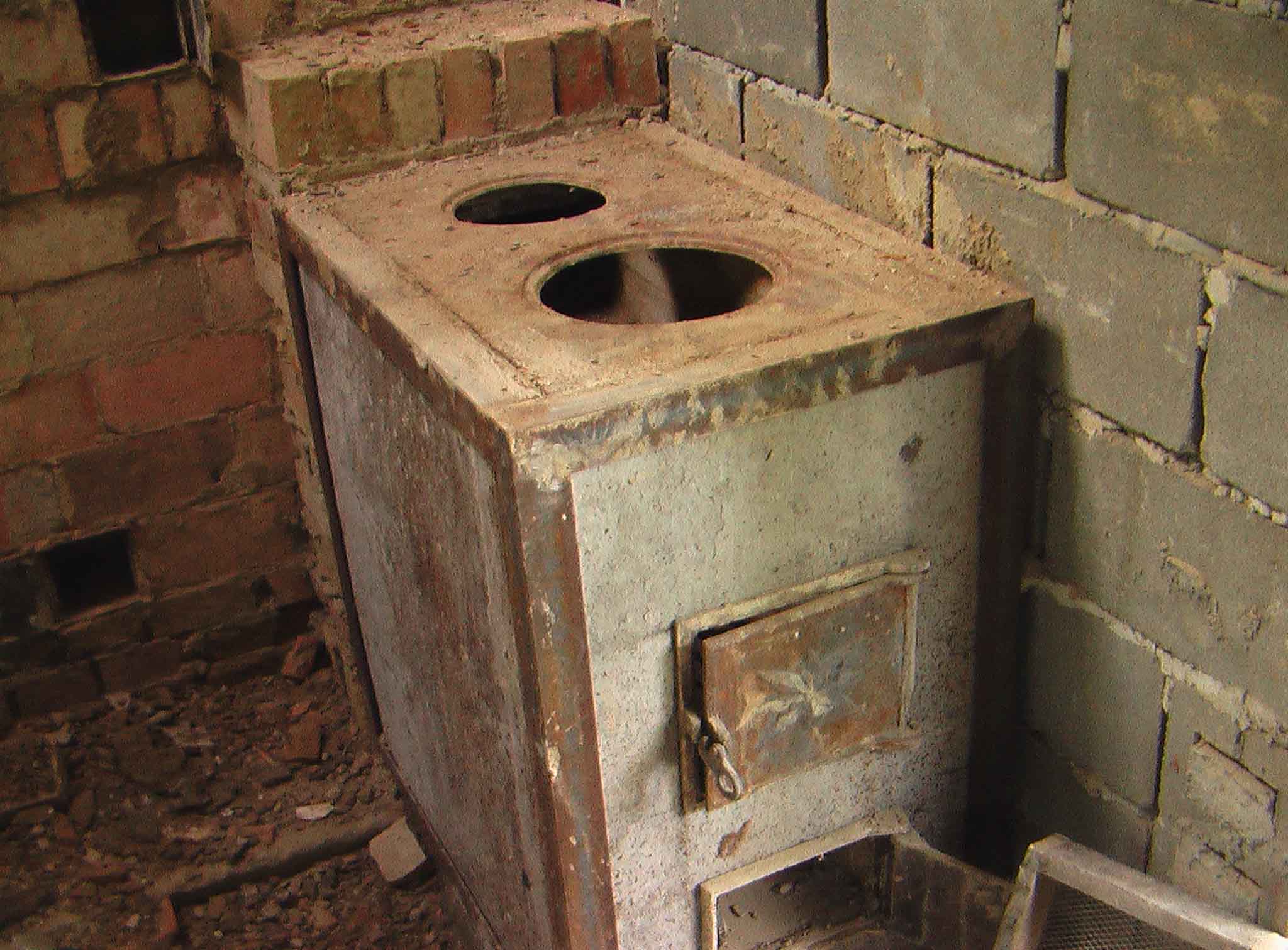

kog а как плиты греют на такой высоте?, Возможно ли приготовить есть не снимая круги? Какой обьем/площадь пытаетесь обогреть?
Boris759
Сообщения: 272
Регион: Belarus
СообщениеДобавлено: Вс 19 Август 2012, 14:25 Ответить с цитатойВернуться к началу
есть и минусы:малая аккумуляция тепла(завтра утром придется топить по новой), сложно на такую конструкцию водрузить серьезную кирпичную трубу, большинство кирпича имеет шереховатые пастели т.е просится штукатурка
 Размер файла:  118.31 КБ
 Просмотров:  1071 раз(а)

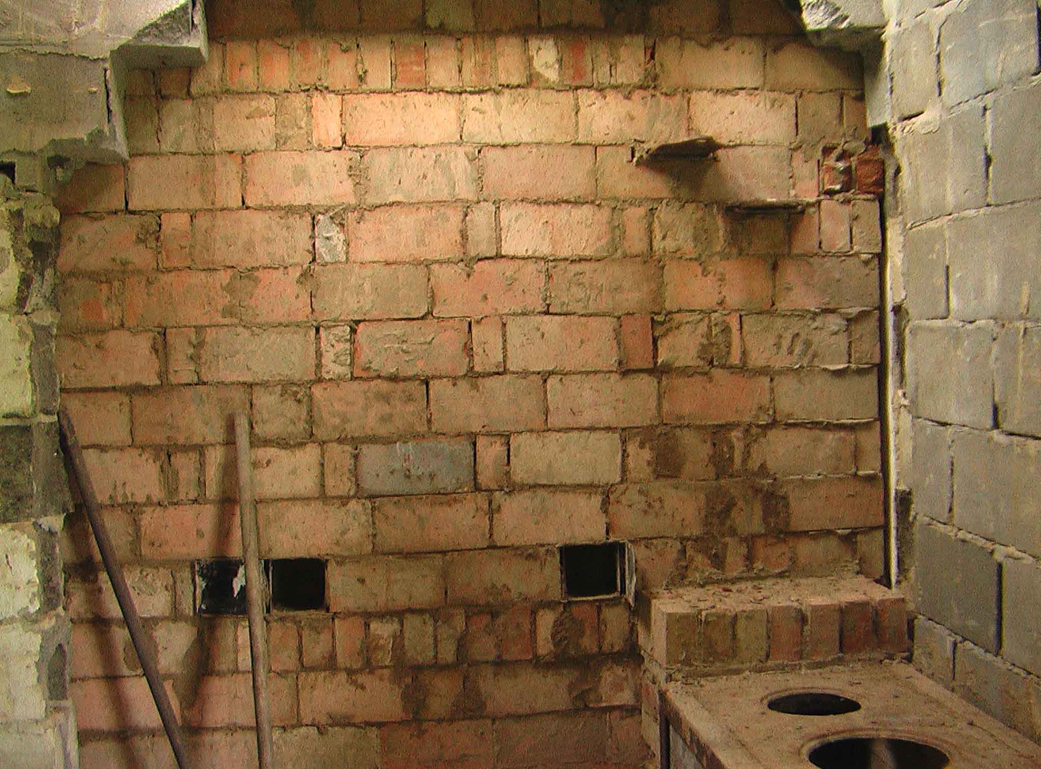

СообщениеДобавлено: Вт 8 Январь 2013, 09:29 Ответить с цитатойВернуться к началу
Новые фото.
Воздух в помещение поступает с улицы через трубу 2" с заслонкой,для горения забирается с помещения в поддувало.
 Размер файла:  433.49 КБ
 Просмотров:  978 раз(а)
 Размер файла:  386.94 КБ
 Просмотров:  986 раз(а)
 Размер файла:  469.83 КБ
 Просмотров:  954 раз(а)
