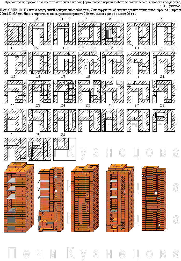

Всем привет.
Нужен совет!
Надо уменшить высоту печи на 2 ряда.
Какие ряды, в порядовке, можно не класть?
И как из пятерика, перейти на четверик.
На что повлияют, данные перестройки?
Заранее благодарю.
Чертёж ОВИК 10
 Размер файла:  52.36 КБ
 Просмотров:  1599 раз(а)
Сообщения: 10144
СообщениеДобавлено: Сб 14 Июль 2012, 05:08 Ответить с цитатойВернуться к началу
Юра 1986 писал(а):
1 Надо уменшить высоту печи на 2 ряда.
2 Какие ряды, в порядовке, можно не класть?
3 И как из пятерика, перейти на четверик.
4 На что повлияют, данные перестройки?
1 - уменьшайте
2 - 26-27
3 - начать подвертку с 21 ряда в четверик
4 - потом расскажите ... (шучу)
при трубе 3-4 метра особого изменения не заметите
Elm
Сообщения: 1413
СообщениеДобавлено: Сб 14 Июль 2012, 10:12 Ответить с цитатойВернуться к началу
По старой памяти прикинул: сечение дымохода для данной печи находится посредине между четвериком и пятериком... учитывая наличие ЗЛХ, четверик таки получается предпочтительней.

Евгений, так ли, получается , что при кладке в четверик, с 21 ряда, от подвёртки, колпак вверху будет шириной не в пол кирпича, а в кирпич.
Колпак получится 250*250, а не 250*120, как на порядовке?

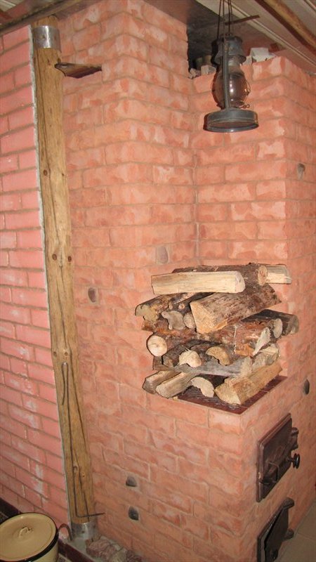

Мой "первенец", выношу на всеобщее обозрение.
Какие будут замечания, состоявшиеся мастера и несостоявшиеся?
Ваше мнение, важно для меня. Smile

Здравствуйте. Хочу сделать ОВИК 10 с топливником, открытым на две стороны. Одну дверцу оставить литой, а вторую поставить со стеклом. И подать воздух снизу на стекло, чтоб меньше коптилось. По моему скромному разумению наличие второй двери не повлияет на работоспособность печи. Буду благодарен узнать ваше мнение.
