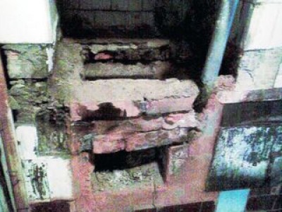

Добрый день!
Имею печь и водяное отопление. В топке установлен небольшой бачок. Хочу подсоединить резервный электрокотёл на ночное время и на время отсутствия дома. Как это правильно сделать и какоё котёл наших производителеё по рекомендуете. На имортный нет наличных? СПАСИБО!
Обратка проходит внизу под поддувалом с краном!
 Размер файла:  36.65 КБ
 Просмотров:  917 раз(а)
СообщениеДобавлено: Чт 19 Июль 2012, 11:51 Ответить с цитатойВернуться к началу
Электрокотел врезается на прямую подачу. т.е. на выходе от вашего котла из печи.
Проще поставить ТЭН с регулятором по температуре (подобные ставят в умывальники), можно заводского изготовления. Подороже, типа Галан, электродные с блоком электронного управления.
Если есть вариант не греть печь, то надо сделать байпас, отключающий котел в печи. Да и байпас всегда не помешает, даже при растопке печи с холодным котлом, как у вас, типа "чемодан".

Спасибо! Я почему-то думал ,что котёл нужно ставить параллельно между выходом и обраткой!

Ещё дополнтельный вопрос! Дом утеплён не очень и на первом этаже утром свежо зимой. Можно ли воткнуть котёл в обратку то бишь наоборот. чтобы сначала горячаявода проходила по первому этажу а пото только на второй. или это бред?
СообщениеДобавлено: Чт 19 Июль 2012, 14:15 Ответить с цитатойВернуться к началу
делайте двухтрубную систему отопления и тогда вы сможете гибко регулировать распределение тепла по этажам
